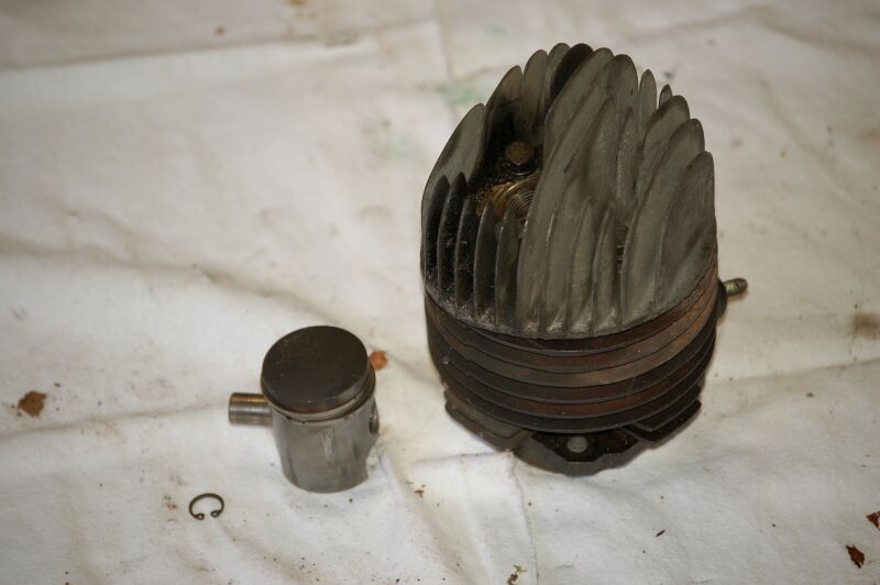

Könnte Dir diesen hier anbieten. Laufbahn innen noch 100%ig OK. Kolben hat ein paar leichte Schrammen, aber auch noch voll OK.
