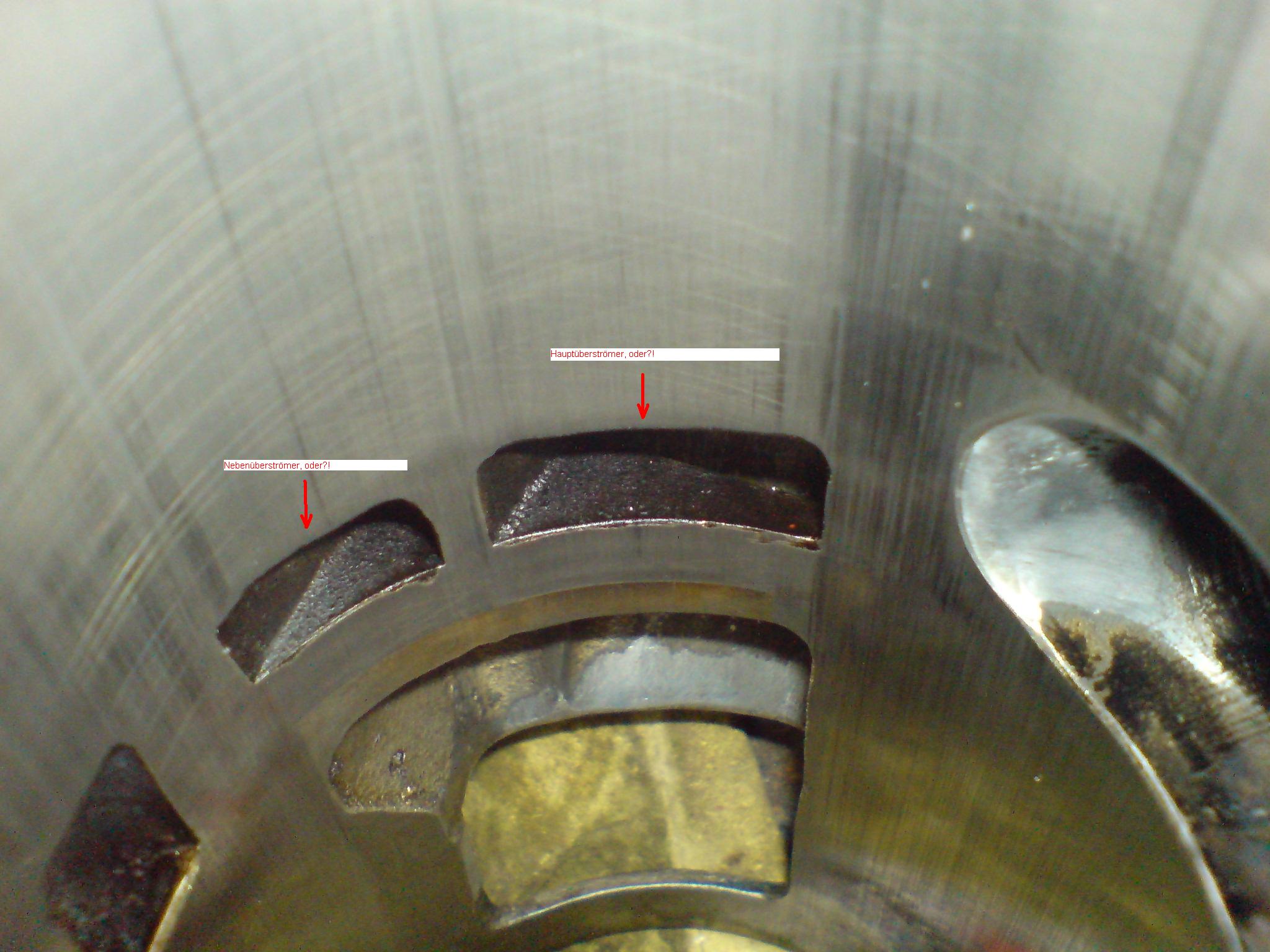

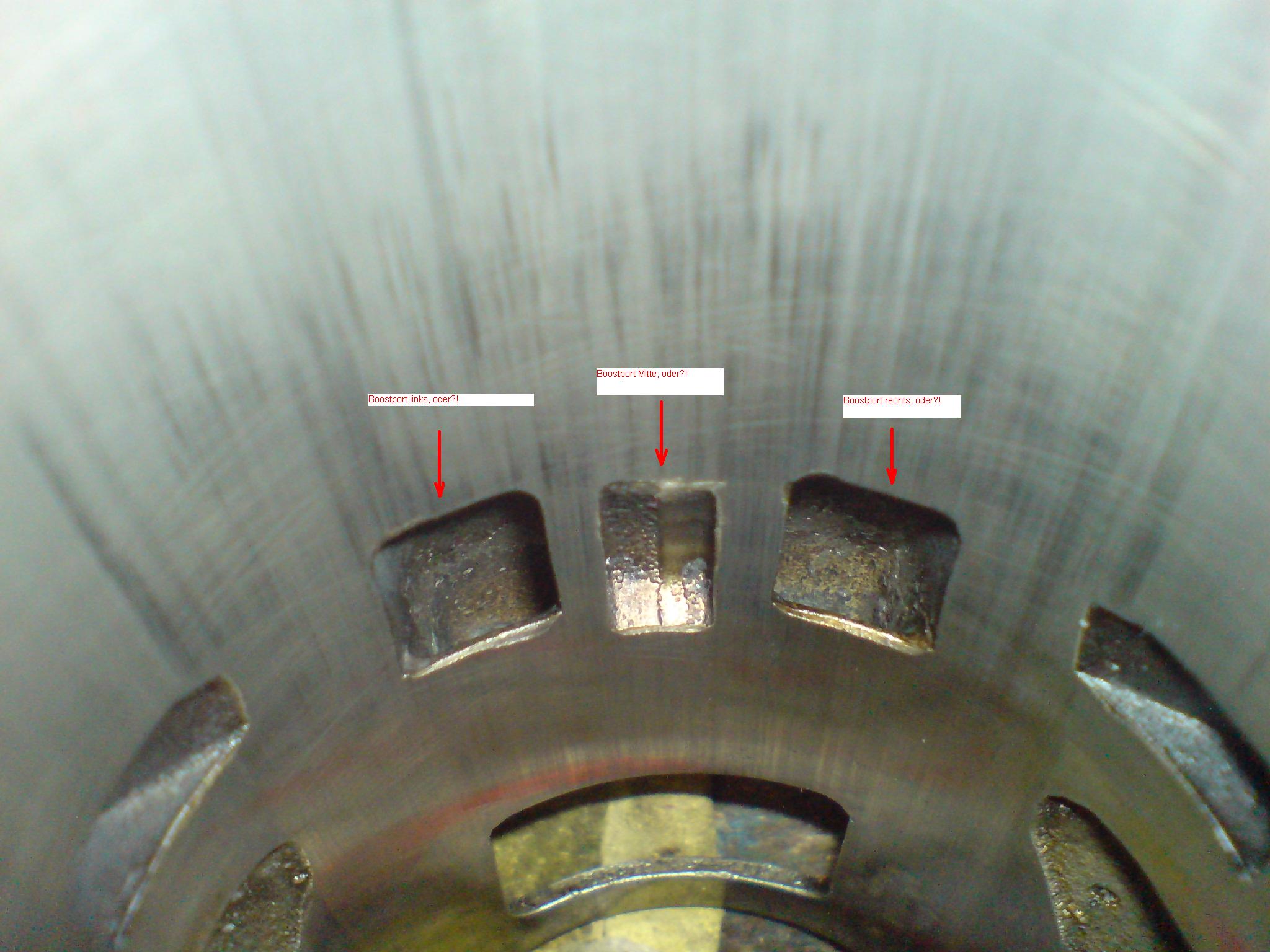

Und wie schauts mit den Steuerzeiten aus? In meinem Anleitungsbeispiel steht, dass der Boostport rechts und links vor den Nebenüberströmern öffnet. Wo ich aber den Kolben mal durchgedrückt habe da haben die Nebenüberströmer minimal vor dem Boostport rechts und links geöffnet. Was ist jetzt richtig? Kann ich die Anleitung trotzdem verwenden? Gruß Markus -

Was könnte denn das z.B. für eine falsche oder defekte Dichtung sein, die verursacht das Getriebeöl angesaugt wird. Z.B der Simmering bei der Kurbelwelle, oder? Aber dann müsste man das Öl schon eindeutig am Kopf sehen, oder? Hab mir ja vorgenommen jetz dann meine Steuerzeiten zu messen. Ich habe eine Anleitung ausgedruckt (siehe Anhang) und der Ablauf ist mir schon klar, aber auf der Anleitung (Papier oben) steht, dass der Boostport rechts und links vor den Nebenüberströmern öffnet. Wo ich gestern mal nachgeschaut und den Kolben durchgedrückt habe, da haben bei mir die Nebenüberströmer minimal vor dem Boostport rechts und links geöffnet. Ist das normal so, kann ich dann trotzdem der Anleitung folgen????? Hab jetz echt keinen Bock mehr den Motor das vierte mal zu öffnen, falls irgend eine Dichtung defekt sein sollte, was ich mir nicht vorstellen kann. weil ich alle überprüft habe (vorallem Simmering KULU). Werd auch nochmal meinen Einlass überprüfen und Öl oder Benzingemisch reinschütten. Dann seh ich schon ob er dicht ist. Was meint ihr???? Gruß Markus -

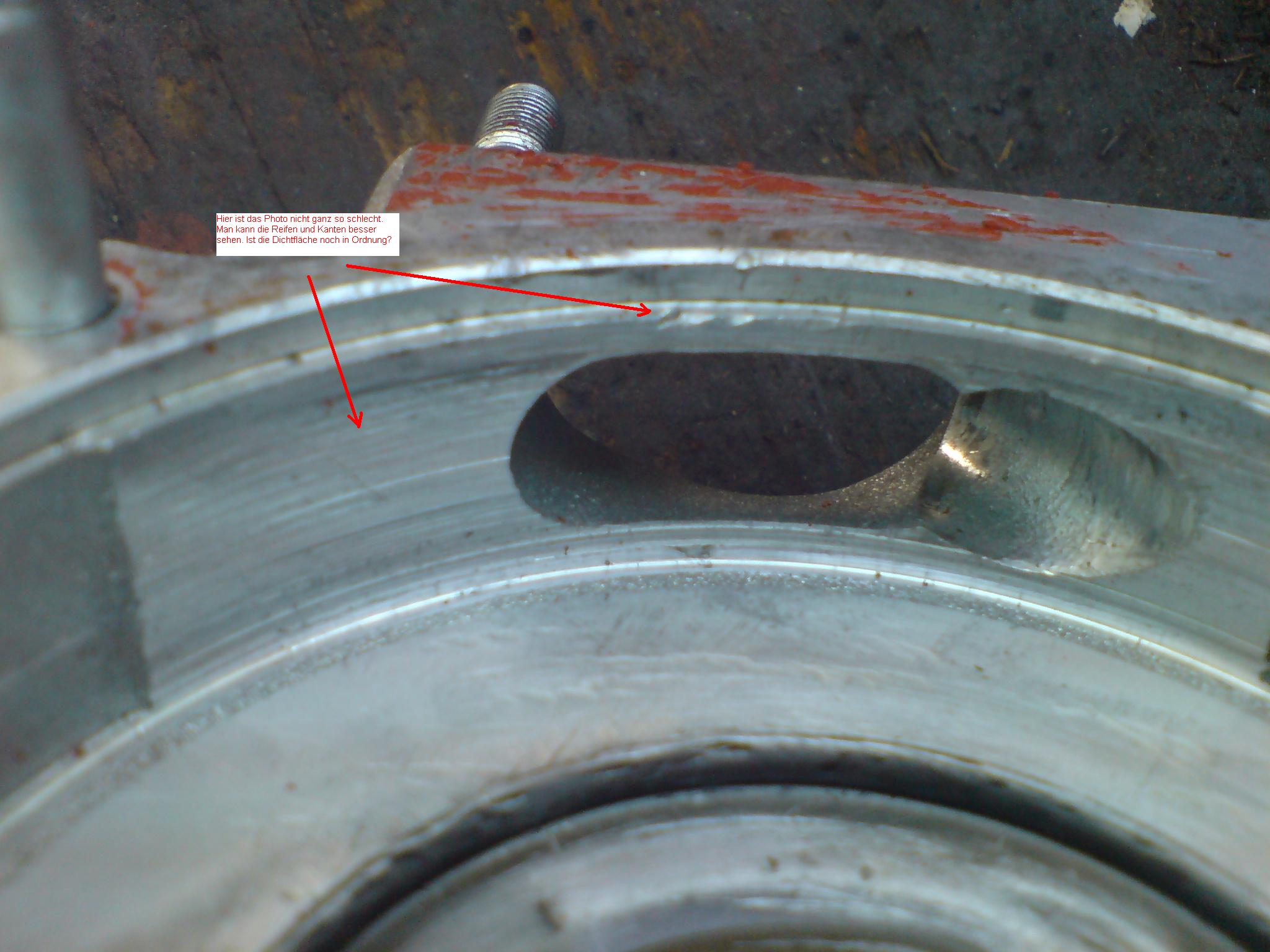

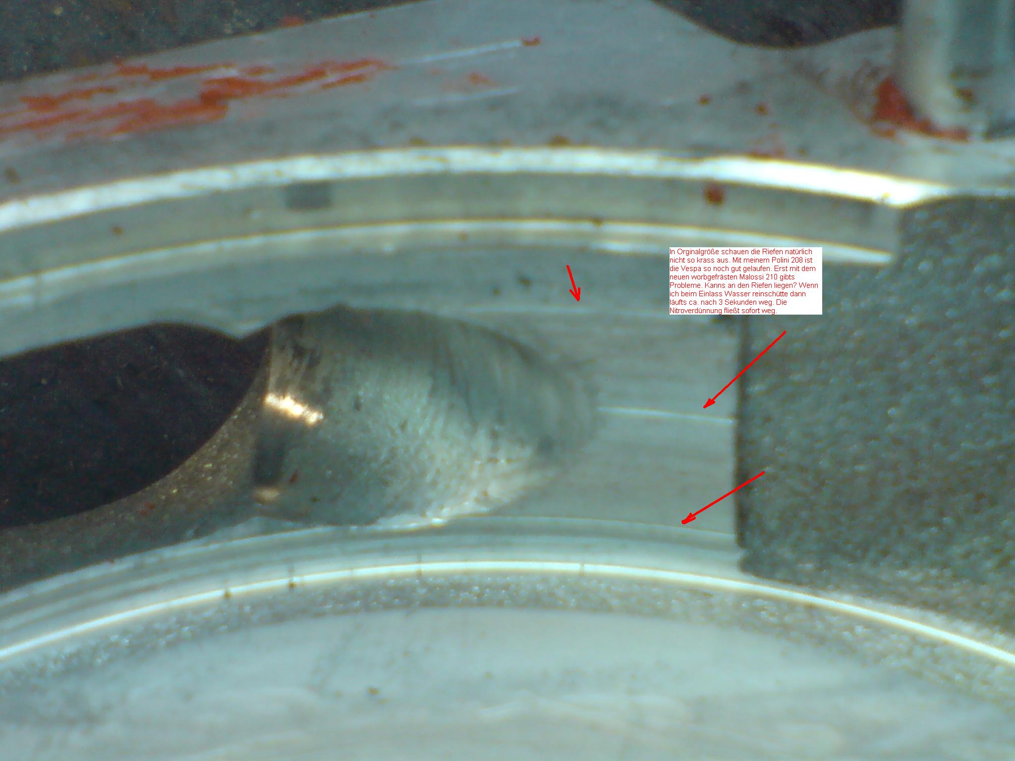

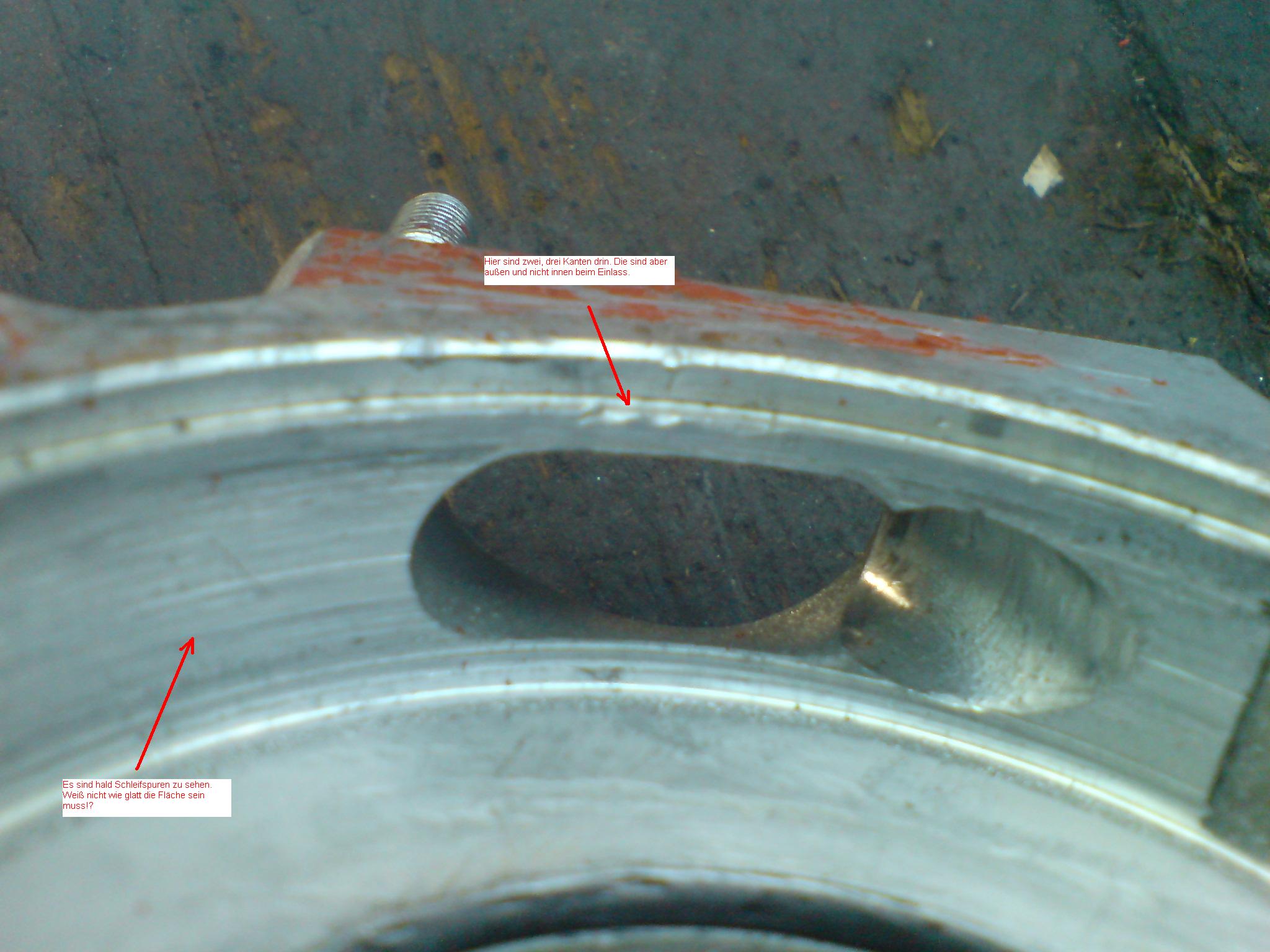

Hallo, danke erstmal für die Antworten. Hab heute nochmal mit meinem Kumpel alles durchgecheckt den Motor zusammengebaut und uns beiden is nix falsches aufgefallen. Mein Kumpel fährt genau das gleiche Setup (auch Drehschieber) Er hat nur nen 28er PHBH und nen PEP Auspuff, aber das kanns ja auch nicht sein. Sein Auslass ist sogar noch ein Stückchen größer als meiner. Bei dem läuft alles optimal. Er hat ca. 22 PS am Hinterrad. Deshalb macht mich meine Vespa so stutzig. Die Testfahrten von denen ich gesprochen habe waren Ende November. Da hatte ich die Zündung auf 18° abgeblitzt. Wie gesagt da hatte ich auch kein Standgas und konnte es auch nicht verstellen. Ich hab den Kopf mit dem Gravediggerkopf von meinem Kumpel verglichen und wir dachten das die komplett gleich aussehen. Hab auch mal dem Gravedigger persönlich ein Photo von meinem Kopf geschickt und er hat gesagt das mein Kopf auch der richtige für den Malossi ist. Die Düseneinstellung weiß ich leider nicht mehr genau. Die HD mir der er "am besten" lief war eine 125er. ND glaub ich war auf alle Fälle keine große. Glaub so ne 55er oder 60er. Ich hab einige Düsen daheim und jede mit jeder Kombination schon probiert, egal ob Nadel ganz unten ganz oben, große Düse kleine Düse, alles. Ob meine Zündung kaputt ist weiß ich nicht. Ich weiß nur das mein POLINI 208 einwandfrei letztes Jahr gelaufen ist. (leider zu wenig Leistung) Ich werd jetzt mal meine Steuerzeiten messen und die Zündung nochmal abblitzen. Ps.: Schaut euch mal meine Photos an und sagt mir bitte bei den Photos meines Zylinders ob das so richtig ist, weil ich ja die Steuerzeiten messen will. Welche Steuerzeiten wären denn normal bei meinem Setup???????? Ihr könnt ja auch mal meine Dichtfläche vom Einlass anschauen, vielleicht liegts ja dadran (Photos nicht so toll). Wie gesagt beim POLINI gings noch. Gruß Markus -
Hallo hab mir vorm Winter nen Malossi 210 (komplett von Worb gefräst) bei ebay ersteigert. Die restlichen Komponenten: Motor gefräst (angepasst), gelippte Langhubwelle, 30er PHBH Vergaser und JL -Auspuff. Meinen Kopf hab ich mal abdrehen lassen wo ich noch meinen Polini 208 hatte. Der dürfte also auch passen. Ich fahre auf Drehschieber. Hab versucht alles sauber abzustimmen, Zündung war schon auf 18°abgeblitzt, aber Vergaser einzustellen war ein Witz. Ich konnte nicht einmal das Standgas verstellen. Hab an der Verstellschraube gedreht und es hat sich nichts verändert. Wo ich dann gefahren bin, drehte der Motor nie richtig hoch. Er drehte anfangs leicht nach oben, aber dann stotterte er total. Hab schon soviel am Vergaser rumgestellt, aber es wird einfach nicht besser. Bei meinem vorigen Polini 208 konnte ich diesen Vergaser ohne Probleme einstellen. Ich weiß auch das manche im Forum sagen, dass die Auslassbearbeitung (bei mir 1mm nach oben und 1,5mm nach rechts und links) in Verbindung mit Drehschieber nicht so toll sein soll wegen den Steuerzeiten. Hab mich deswegen vorher bei Worb persönlich erkundigt und nachgefragt. Er meinte das die Auslassbearbeitung bei mir schon was bringt, weil ich einen 30er Vergaser habe und die Steuerzeiten kriegt man mit einer 1,5mm Kopfdichtung wieder in den Griff. Jetzt weiß ich nicht mehr was ich glauben soll. Kann man meinen Malossi mit dem gefrästen Auslass überhaupt auf Drehschieber zum laufen bringen? Könnte ihr mir weiterhelfen. Gruß Markus
