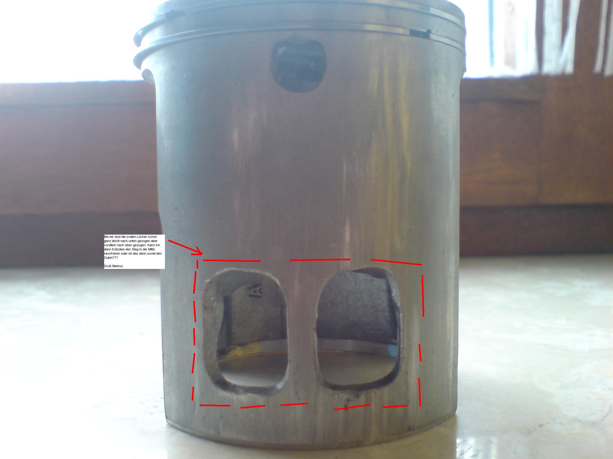

Hier hab ich dir mal ein Photo von meinem Kolben reingestellt. Kann ich da den Steg problemlos raustrennen oder ist das dann zuviel, weil ja die zwei Löcher schon hauptsächlich nach oben erweitert wurden. Markus- Gefräster 210er Malossi, Problem?
Hallo, hast du bei deinem 210er Malle die Überströmer rechts und links nach oben gezogen. Kannst du mir das empfehlen? (Siehe Bild von mir mir der roten gestrichelten Linie) Gruß Markus- Gefräster 210er Malossi, Problem?
Jetz weiß ich garnicht mehr wie ich den Kolben fräsen soll. Die einen Sagen nur den Steg zwischen den ovalen Löchern entfernen, die anderen sagen den Steg drin lassen, weil dann der Kolben reißen kann und du sagst entlang der blauen linie (siehe Bild) fräsen. Wieso empfielst du mir ca. entlang der blauen Linie zu fräsen??? Gruß Markus- Gefräster 210er Malossi, Problem?
Hab den gefrästen Malossi 210 aus dem topic dann nen 30er Phb Vergaser, Überströme am Motorblock bearbeitet ne Langhubkurbelwelle und ne Taffspeed Tüte. Ein Kumpel von mir hat dieselben komponenten nur mit dem orginal von Worb 5 gefrästen 210er Malle und hat auf dem Prüfstand 21 PS (ohne Membran ) geschafft. Das ist auch mein Ziel. 1. Du hast doch den Kolben ins topic gestellt aber gesagt das ich die rote und blaue Linie ignorieren soll. Wenn ich die ignoriere dann ist der Kolben doch orginal, oder? Soll ich den Steg am Kolben zwischen den zwei ovalen Löchern nicht entfernen? 2. Wo ist der Boostport am Zylinder genau? 3. Die Seite meines Zylinders die mein Problem war und die ich im topic mit dem Bild gezeigt habe bearbeite ich jetz definitiv nicht mehr, weil der Steg oben fehlt. Aber es gibt ja dann noch rechts und links zwei andere Überströmer (siehe neues Bild mit gestrichelter roter Linie) die ich bearbeiten kann. Soll ich das so machen wie ichs auf dem neuen Bild eingezeichnet hab??? Was empfielst du mir? Wär nett wenn du auf die drei Fragen irgendwie eingehen könntest. Danke im Voraus Markus- Gefräster 210er Malossi, Problem?
Danke für die Antwort. Hilft mir extrem weiter. Hätte noch zwei Fragen: 1. Kann ich die Überstromkanäle, die auf deinem Zylinderbild links und rechts nach unten gezogen sind auch soweit bei meinem Zylinder nach unten ziehen oder wird das dann zuviel von wegen mangelnde Instabilität oder mangelnde Kolbenführung? 2. Kann ich im Kolben den Steg der zwei ovalen Fenster raustrennen und zu einem großen ovalen Loch machen? Hab schon gehört das dann der Kolben brechen könnte. Gruß Markus- Gefräster 210er Malossi, Problem?
Hallo, ich habe vor kurzem einen 210er Malossi bei ebay ersteigert, wo stand dass der Zylinder so ähnlich wie der 210er von Worb 5 gefräst sei und habe nicht gesehen das der teilweise ganz anders gefräst wurde. Habe die Anleitung von Worb 5 und jetzt weiß ich nicht ob ich einfach weiterfräsen darf nach Anleitung oder ob das dann zuviel des Guten ist? Seht euch mal meine zwei Bilder an, da ist mein Problem nochmal genau beschrieben. Das eine Bild ist mein Zylinder und das gelbe Bild ist ein Teil der Fräsanleitung von Worb 5. Mein Problem ist das bei der Worb 5 Fräsanleitung der schwarze obere Steg (siehe Bild) nicht weggefräst wird, bei diesem (meinem) Zylinder ist der Steg aber weggefräst. Jetzt weiß ich nicht ob das der Funktion, Leistung oder der Stabilität des Zylinder schadet, weil der obere schwarz markierte Steg ja weggefräst wurde??? Der rot markierte Steg (siehe Bild) ist bei diesem (meinem) Zylinder nicht weggefräst, aber bei Worb 5 wird der rot markierte Steg komplett weggefräst. Jetzt weiß ich nicht ob ich den einfach trotzdem komplett wegfräsen darf??? Ich trau mich halt nicht ihn wegzufräsen, weil ja der obere schwarz markierte Steg fälschlicherweise schon weggefräst wurde und ich mir dann denke das das zuviel ist oder es irgend einer Funktion oder der Stabilität schadet. Hoff ihr könnt mir helfen? Gruß Markus- Wuchten einer gelippten Langhubkurbelwelle?
