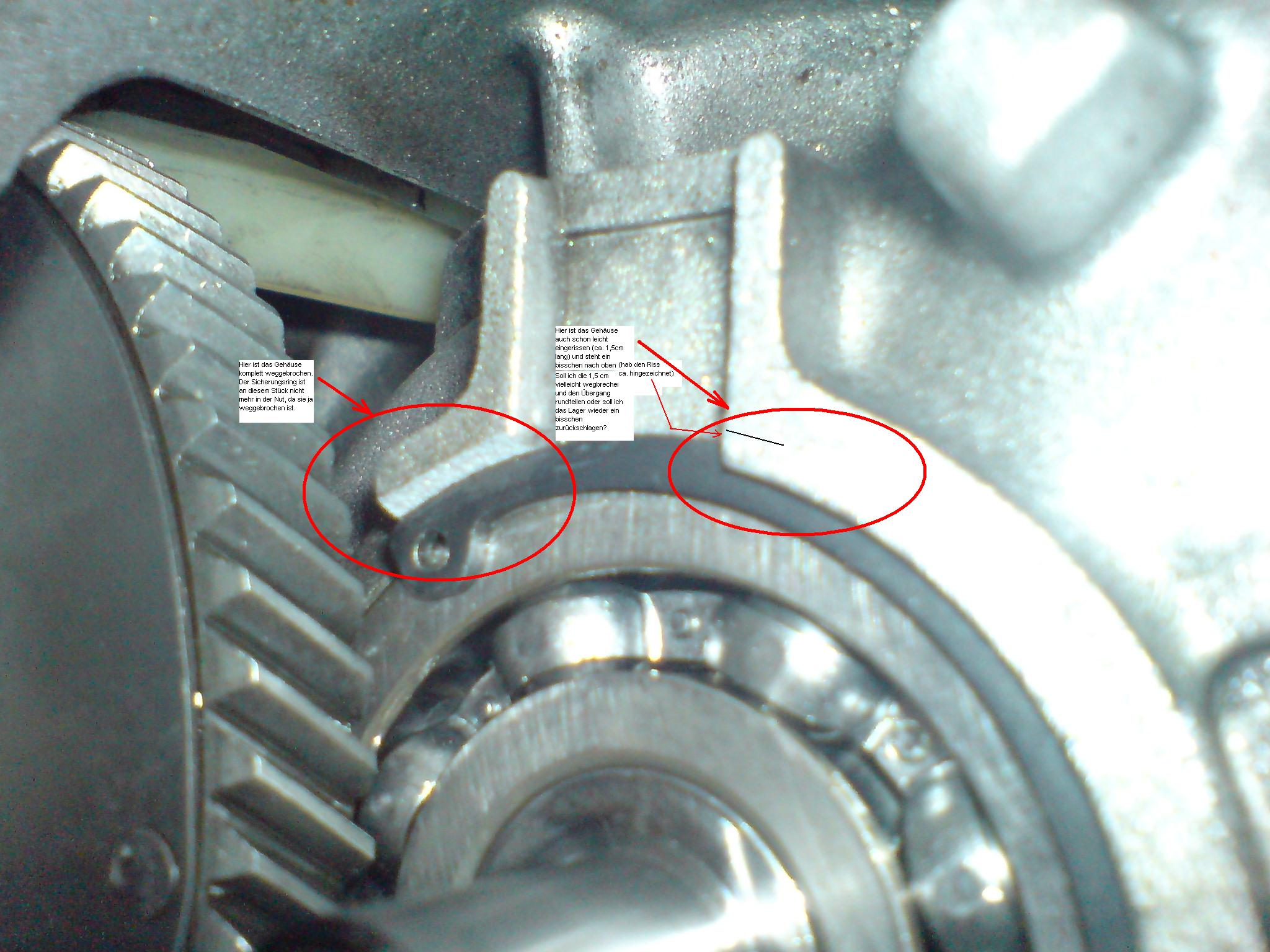

  9. Hast du wirklich ein Gewinde reingeschnitten oder reicht es auch wenn ich klein vorbohre und die Blechschraube dann einfach reindreh? Gruß Markus
  10. sieht echt ganz gut aus. Welche Schrauben hast du verwendet? Sind das so ne Art Spax, die sich ins Material reinziehen oder hast du ein Gewinde geschnitten? Wie tief hast du reingebohrt? Gruß Markus
  11. Ich habe jetzt die eingerissenen 1,5mm weggebrochen (rote Umrandung). Jetzt siehts so aus wie auf dem neuen Bild zusehen ist. Ungefähr dreiviertel der Nut ist jetzt noch vorhanden um den Sicherungsring zu halten. Dürfte das nicht reichen, ich mein dann könnt ich mir das Bohren und die Plättchen sparen. Die Nut wird ja im Betrieb garnicht oder nur gering belastet,oder ist die Gefahr zu groß das die Nut weiter wegbricht? Gruß Markus
  12. Soll ich dann den restlichen Steg der noch vorhanden ist komplett wegmachen, weil die Gefahr ja schon da ist das der auch noch wegbricht oder soll ich den stehen lassen und nur auf einer Seite die Variante mich dem Bohren und den Plättchen machen. Wie tief kann ich da Bohren? Gewinde M5 oder M6? Gruß Markus
  13. Hallo wollt vorher den Motor meiner PX 200 wieder zusammenbauen da hab ich den Scheiß gesehen. Wollte fragen ob ich den Motor jetzt wegwerfen kann oder ob es vielleicht noch eine Möglichkeit gibt ihn zu retten und doch noch zu fahren (siehe Bild). Die Nut des Sicherungsringes auf der Kupplungsseite ist Teils weggebrochen und Teils eingerissen. Anscheinend war wohl die Kraft der Hammerschläge bei der Montage des neuen Lagers zu groß, obwohl ich extra aufgepasst hab das ich das Lager wirklich nur bis zu Sicherungsring schlage und nicht weiter. Könnte auch ausgebrochen sein wo ich die Kurbelwelle wieder montiert hab. Aber ist ja egal wie es passiert ist. Kaputt ist kaputt. Was kann ich tun? Vielleicht den eingerissenen Teil wegbrechen und rundfeilen oder das Lager wieder ein bisschen zurückschlagen? Gruß Markus

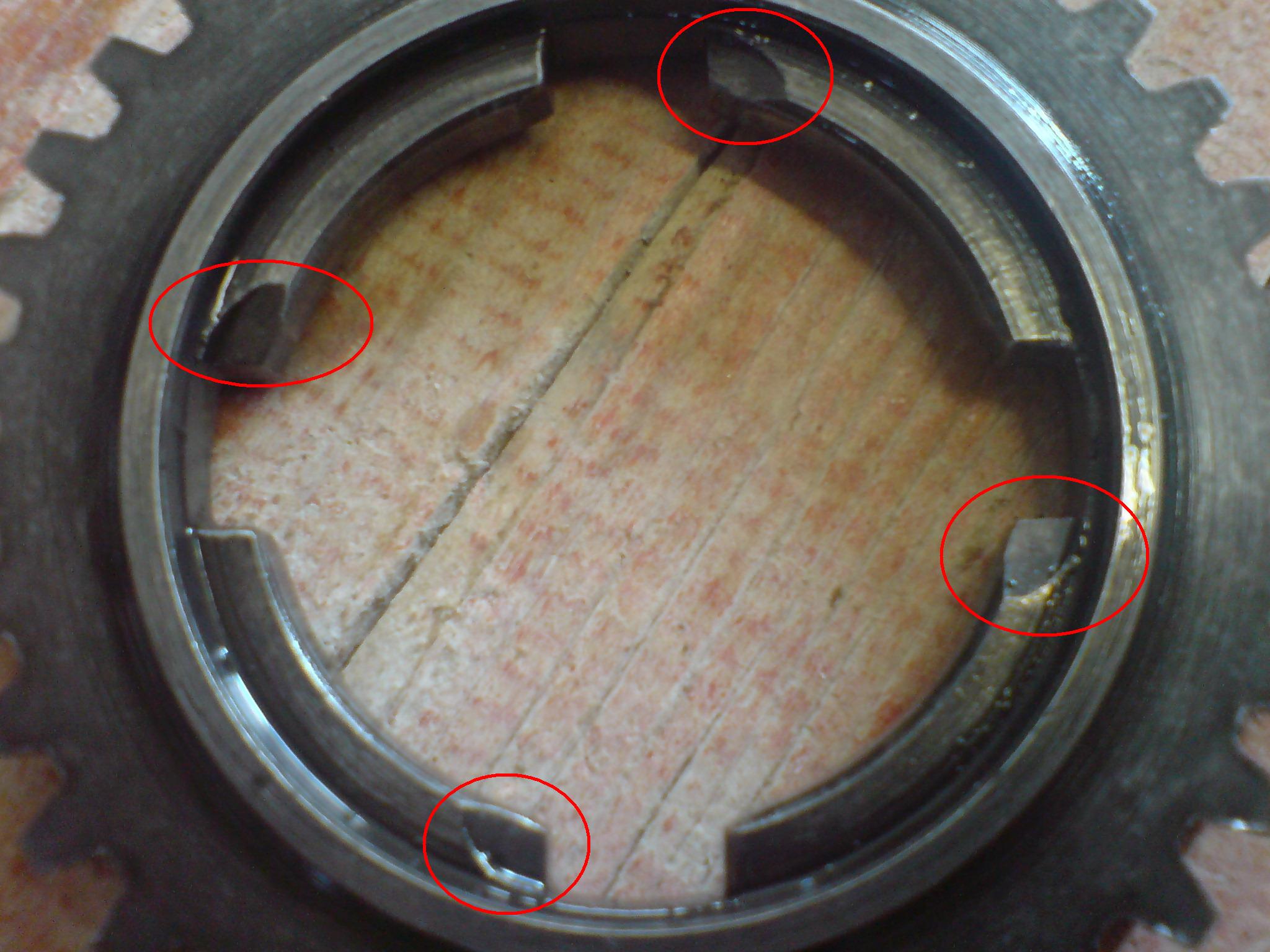

  17. Hallo, hab erst meinen Motor zerlegt und jetzt festgestellt das das kleinste Zahnrad der Hauptwelle (4.Gang) an den Kanten des Innenrings abgeschliffen ist (siehe Bild). Jetzt weiß ich nicht ob ich das Zahnrad wieder einbauen soll oder mir ein neues kaufen soll. Lieber wärs mir natürlich wenn ichs wieder einbauen könnte, aber wenn ich den Motor wieder zusammenbau dann solls natürlich gescheit sein. Schreibt mir eure Meinungen und Erfahrungen. Gruß Markus

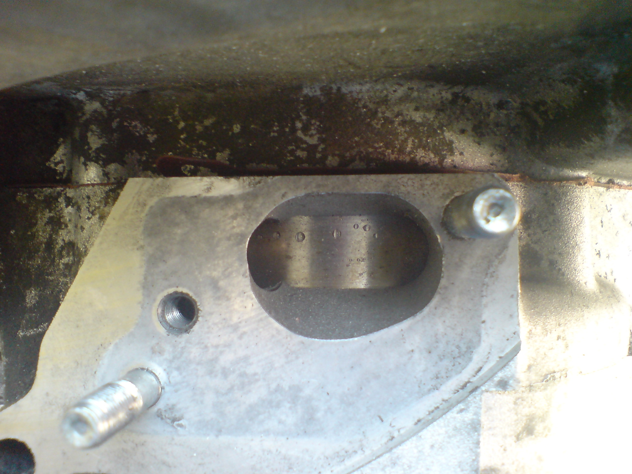

  19. Hallo, wollte fragen ob das bei mir Sinn machen würde den Kurbelwelleneingang zu fräsen? (siehe Bild) Habe einen gefrästen 210er Malossi von Worbel, nen 30er Vergaser mit 30mm Ansaugstutzen, ne Langhubkurbelwelle und nen Taffspeedauspuff. Wenn es Sinn macht, dann könntet ihr mir ja gleich sagen wie man fräst. Danke Gruß Markus
