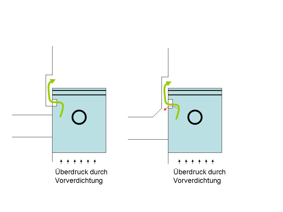

  1. so, hätte jetzt mal eine grundsatzfrage an die 2-takt-direktansauger-profis!!! hab mir jetzt nochmals genauer gedanken gemacht, was es bringen soll, den boostport mit dem direkteinlass zu verbinden. grundsätzlich wird doch bei einem zweitakt-motor das gemisch bei freigabe der überströmer durch den kolben durch die vorverdichtung vom kurbelgehäuse in den brennraum gedrückt. herrscht jetzt im ansaustutzen zwischen geschlossener membrane und zylinder ein überdruck, der durch die massenträgheit des nachströmenden gemischs erzeugt wird? falls dieser druck sehr gering ist und man den boostport zum direkteinlass hin öffnet, so müsste es doch einen negativen effekt habe, da (siehe roter pfeil) ein gewisser anteil des vorverdichteten gemischs zurück in den ansaugstutzen strömt!!!???!!! was habe ich jetzt falsch verstanden? bin ich einfach zu blöd?

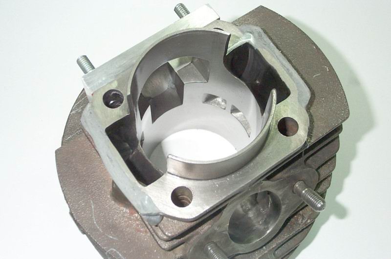

  2. der ist nicht von mir... ist glaub ein umbau auf direktansauger... aber man könnte den boostport ähnlich ausgestalten.
  3. ich denke schon, dass er das so meint... so würde das doch ganz gut aussehen!?!

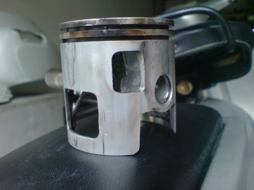

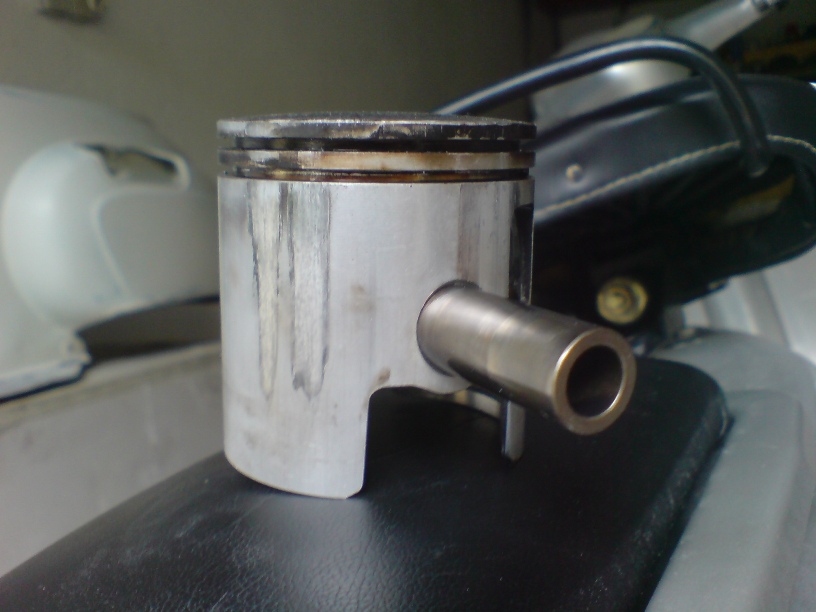

  9. der motor hat bei etwa 3/4gas geklemmt... und er war eigentlich eher zu fett eingestellt... bin beim gasereinstellen mit der HD so weit runter bis die kerze richtig schön rehbraun war und dann wieder ne nummer höher... war dann im endeffekt ne 130er (SI)... ich find das mit der temperaturänderung aber schon etwas absurd... bei uns hatte es am samstag auch knapp 20°C und das hat es im sommer in den abendstunden ja auch (vor allem in diesem sommer )?!? will jetzt eigenlich auch nicht über meine fähigkeiten bzgl vergaser- und zündungseinstellung diskutieren... wollte ja nur wissen, ob jemand schon mal die selbe erfahrung gemacht hat und wenn ja die andern hier im forum vor diesem öl warnen!!! da es aber anscheinend wohl keinerlei erfahrungen anderer zu diesem thema gibt, wars wohl doch zufall!!! also falls jemand nen liter qualitativ hochwertiges vollsynth. 2T-Öl zum halben preis haben will, wißt ihr an wen ihr euch wenden könnt!!!

  11. mich hats eben nur gewundert, dass ich im sommer bei hohen temperaturen durch die gegen heizen konnte so viel ich wollte und kaum wechsel ich das öl klemmt er nach 5km!?! naja, vielleicht wars ja doch nur zufall!!! werd trotzdem vorsichtshalber das öl wieder wechseln und das kobenspiel etwas erhöhen...

  13. So ne scheisse.... hatte gestern nen Kobenklemmer bei meinem 177er polini. hab mir den motor letzten winter zusammengebaut... der lief den ganzen sommer ohne probleme!!! auch längere strecken mit vollgas bei hohen temperaturen waren kein problem!!! gestern war dann mein öl leer und ich hab mir an der tanke ein vollsynt. 2t-öl gekauft... zehn minuten später hat er geklemmt... und das nicht nur ein bißchen!!! der kolben hat um den gesamten umfang verteilt vier klemmstellen, also ein kompletter abriss des schmierfilms!!! kann das wirklich sein, dass die qualitativen unterschiede der öle so gravierend sind oder war das einfach nur zufall?
