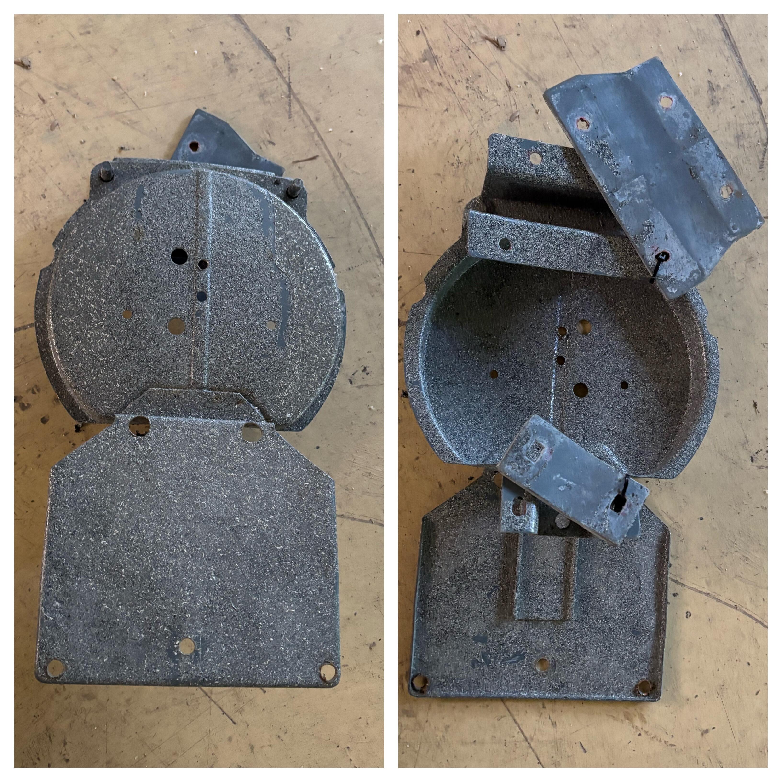

  1. was da noch mit Kabelbindern dran hängt sind die Gummi Unterlagen für den Halter. Sonst ist nichts dabei. Ja ein Original Heck verbohren muss man sich 2x überlegen aber bei dem wäre es meiner Meinung nach nicht so schlimm. Falls ich daraus ein Roll Hocker mach denke ich aber fast es nervt eher irgendwann

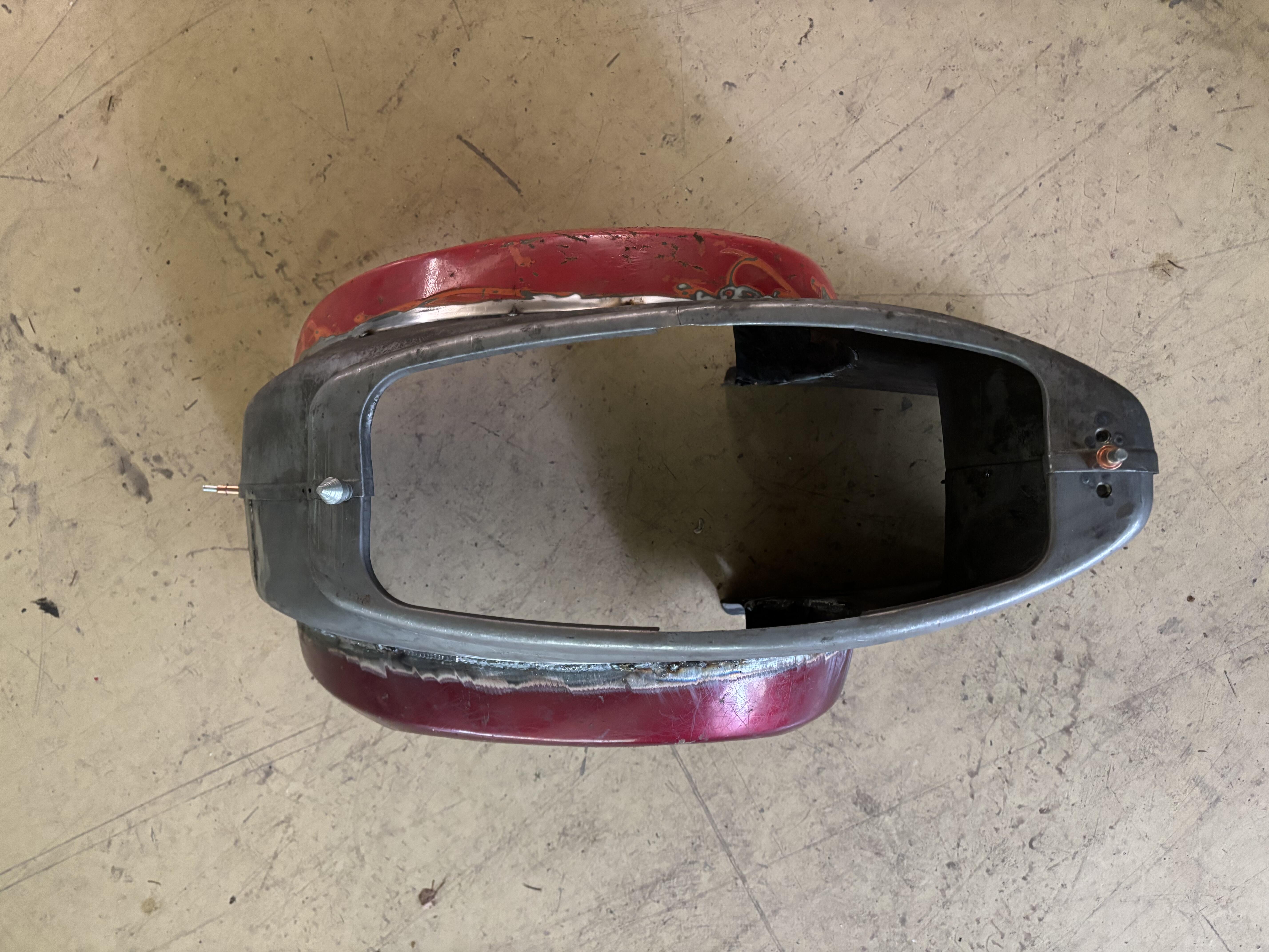

  2. Sieht bei mir so aus: Ist da innen eine Verstärkung nötig ?

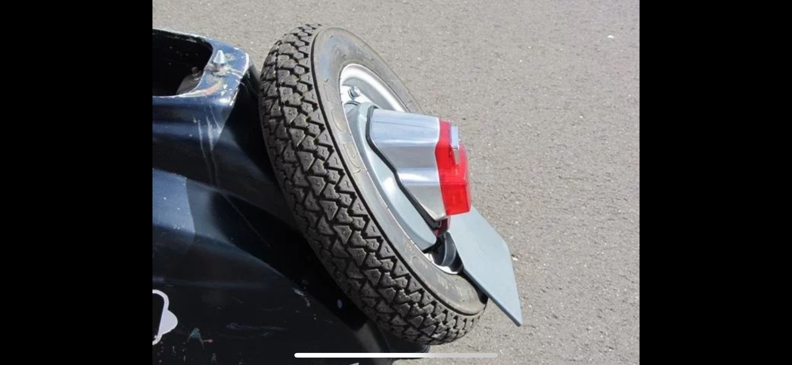

  3. Vielen Dank das freut und motiviert mich Habe noch die befestigungslaschen gebogen, eine Mutter auf- und alles eingeschweißt. Habe auf einer Messe mal günstig ein spanischen? Ersatzradhalter erworben. Irgendwie habe ich ein Faible für exotisches (Zubehör) überlege den noch dran zu machen, Hier ein Bild aus dem Netz
  4. Das Ding passt erstaunlich gut an die repro Außenhaut
  5. Vielen Dank für die Blumen und sorry für die schleppenden Updates. Habe im Moment wenig Muse in die Halle raus zu fahren …. Aaaaber dafür kam das via Post heute: Wird also doch ein ganzes Heck 😅 Ja ich weiß das die Muttern Original auf einem kleinen Blech sitzen, aber da die Hälften noch nicht zusammen sind habe ich die einzeln angebruzzelt.
  6. Gestern ging’s ein bisschen weiter. M7 Muttern rein geheftet.

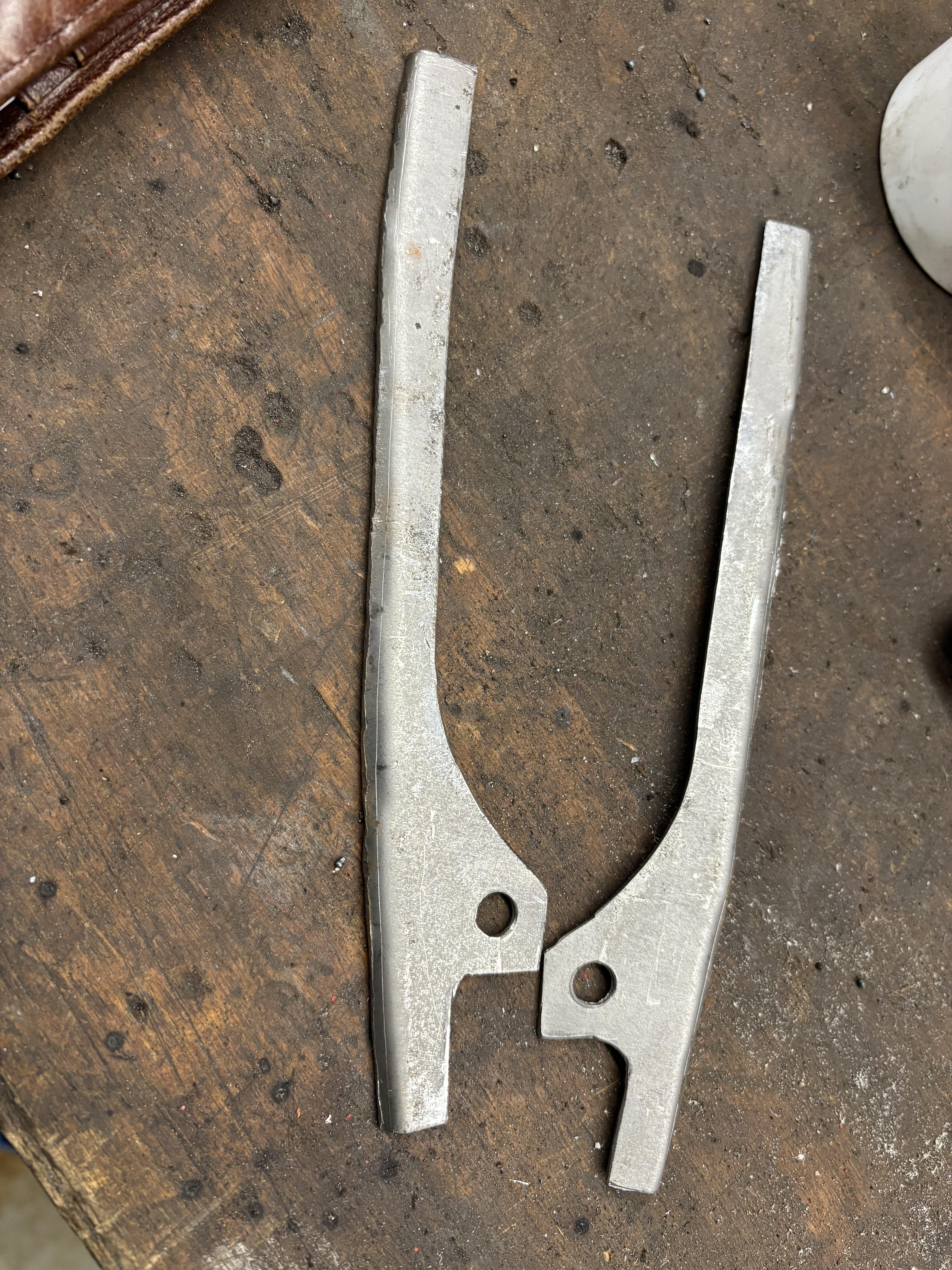

  11. War die Woche ein bisschen beschäftigt mit dem Alltagsauto … deshalb ging nicht viel am Rollerrahmen. Die Bleche zum Tank vorne verschrauben habe ich aus 1,2mm Blech geschnitten. Auf die Unterseite werde ich einfach zwei M7 Muttern schweißen. Die Rundungen muss ich noch mit der Flex machen Das verlängertungsblech der linken Seite ist fertig, links fehlt noch der Übergang Richtung Backe. Die sicke habe ich einfach mit der Hammer Finne und einem Spalt im Schraubstock geformt. Das hat aber jeden Menge kleine Dellen hinterlassen. Deshalb hab ich einfach ein Bohrer rein gelegt. Ging erstaunlich gut 😅 Sieht man anhand der sicke im Rechten Blech. Muss nach dem bruzzeln ohnehin noch verschliffen werden

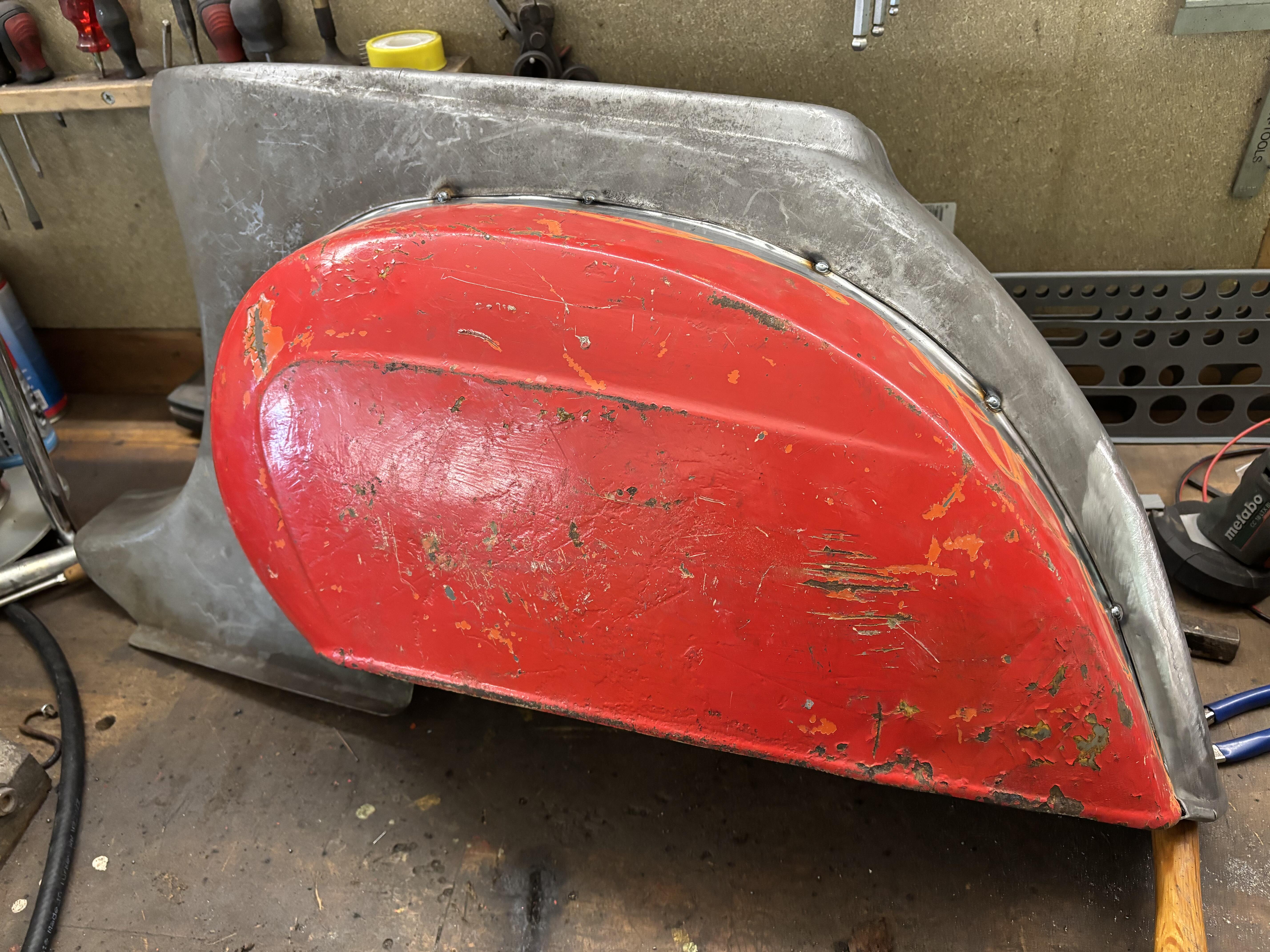

  12. Weiter geht’s. Rahmen mal zusammen geklemmt und das Heck wieder verlängert. Die Backe stammt aus einem Unfallroller. Die Nummer wurde leider entfernt, aber ist in meinem Fall ja unwichtig

  15. am Anfang braucht es echt nicht viel außer ein Hammer, Schraubstock, Blechschere (oder Nibbler) und ein Werkzeug das Löcher stanzen und eine Sicke absetzen kann (gibt es auch als Zange) Da die Bleche nur die beiden Außenhäute sind, fehlen die inneren Ohren zum Tank anschrauben. Sowie die Locher für Tank und Sitzbank, diese habe ich mittels Schablonen aus Papier mit meinen Dreckpfoten übertragen

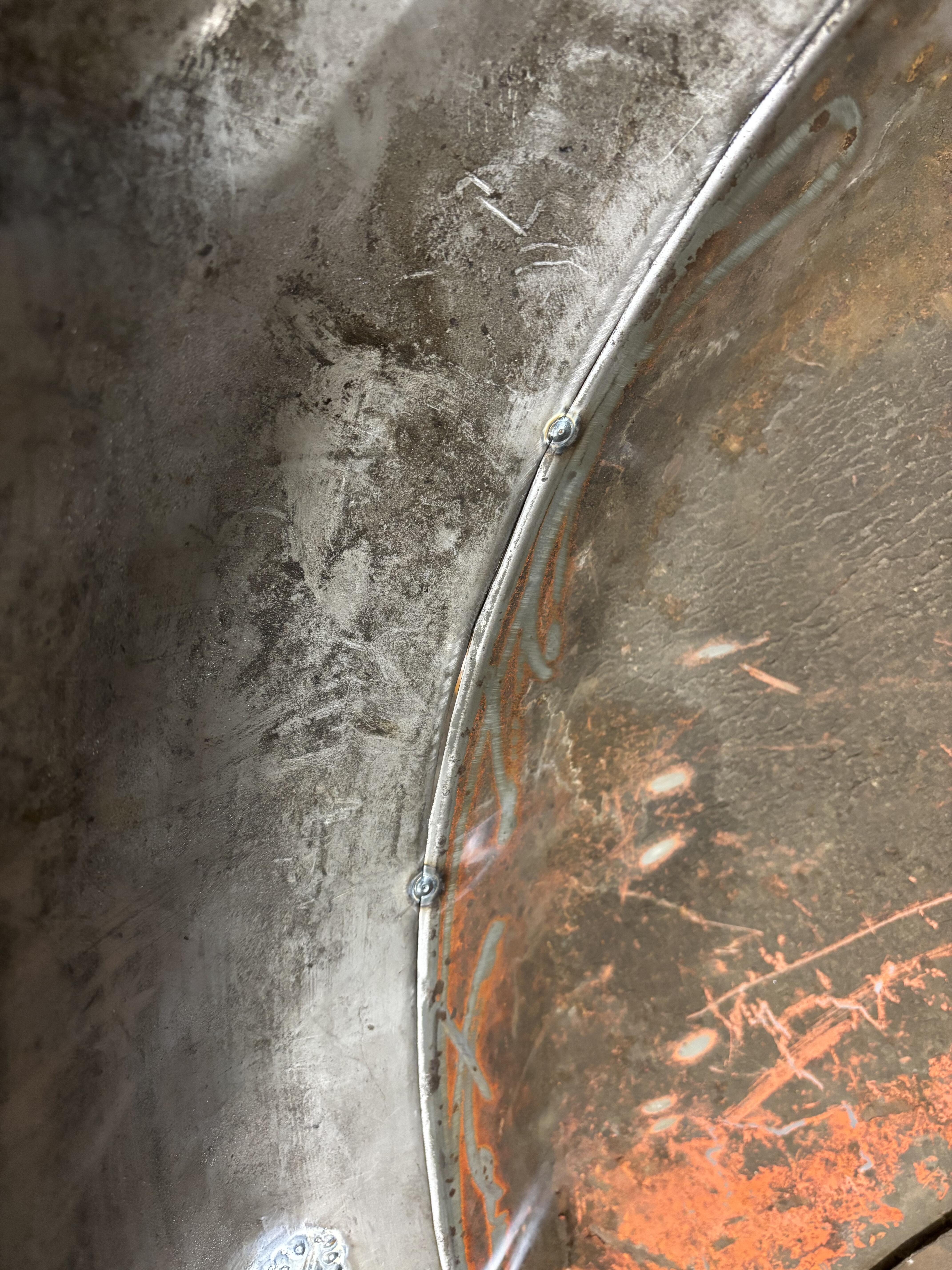

  16. Hallo zusammen, Ich dachte einfach ich erstell mal ein Beitrag, eventuell interessiert es ja den ein oder anderen. Angefangen hat es mit zwei alten Smallframe Reparautcblech Hälften die ich bei einem Kollegen aus dem Schrottcontainer gezogen habe. Es wurden beide Backen abgeflext und es fehlen zwei stücke am Heck bzw. dem Übergang zum Trittbrett. Als Schwabe habe ich die Dinger natürlich sofort in den Kofferraum geworfen. " falls ich selber mal ein Teil davon brauchen kann" ... Hing bisher als Deko in der Halle, inzwischen habe ich eine abgetrennte Rechte Backe in Ebay erstanden und eine 1mm Blechtafel im Baumarkt gekauft. Falls der Vorbesitzer auch im GSF ist, Grüße gehen raus. Wer eine linke hat, gerne melden Was es am Ende wird weiß ich selber noch nicht, entweder hänge ich es an die wieder an die Wand oder baue ein Hocker draus. Auf die Straße soll das Ding jedenfalls nicht. Betonen muss man auch dass ich das zwar eine Technische Ausbildung habe und auch ein paar Werkzeuge, aber alles eher so Semi. Ich habe einfach nur Bock auf Blechbadscher und Bruzzler spielen und vllt. ermutigt es auch den ein oder anderen es mal selbst zu probieren Cheers Fury
