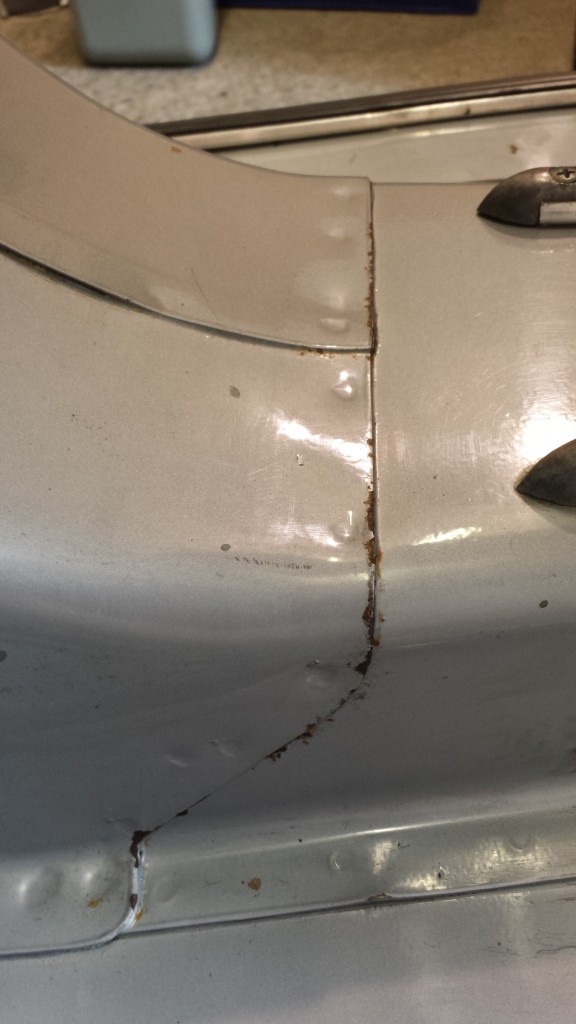

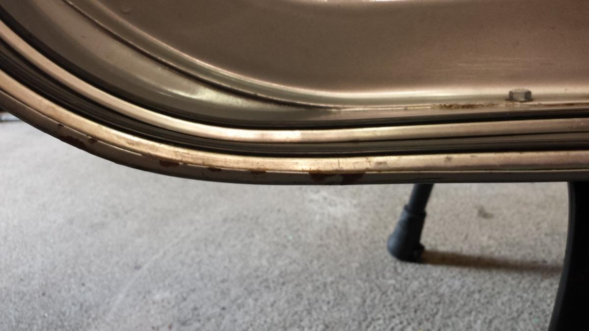

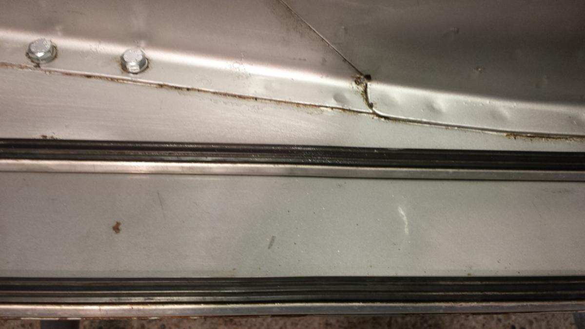

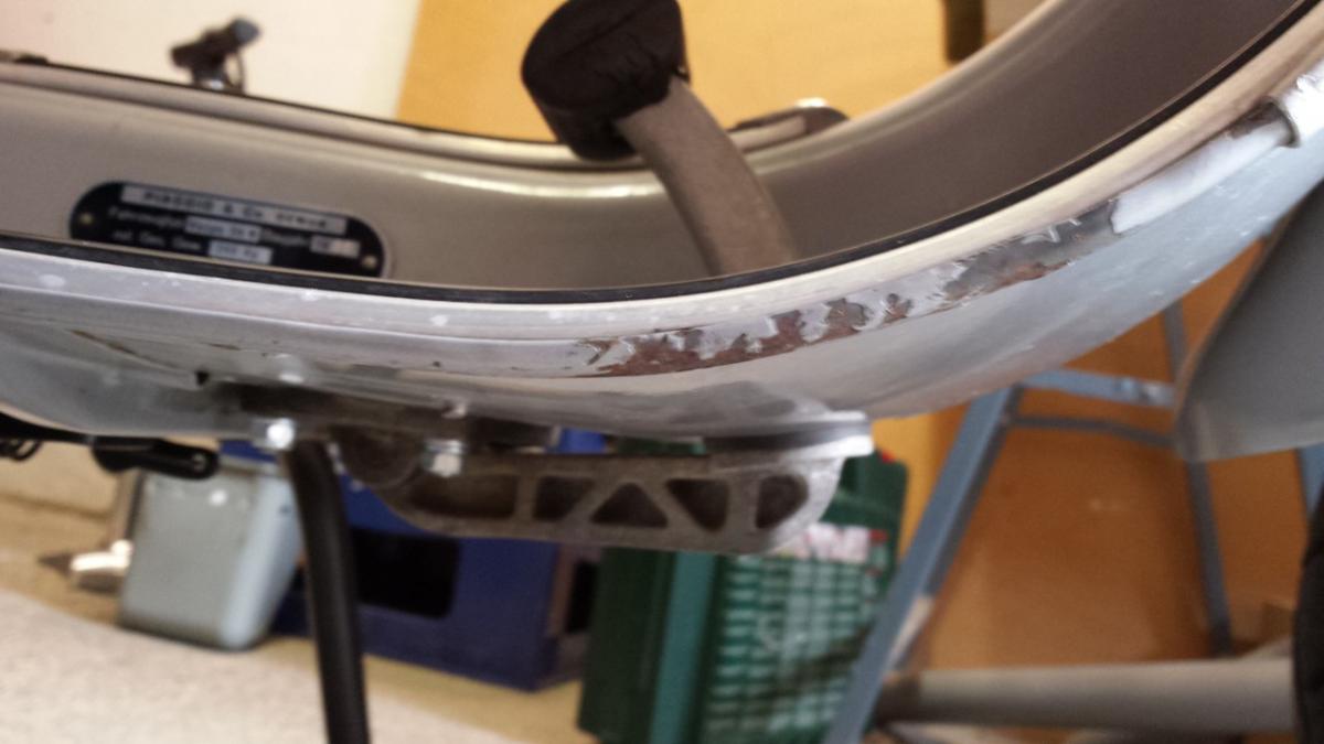

Leichter Rostbefall - was tun? (V50 Bj. 1980)
Ich dachte Owatrol ist "nur" für groben Rost!?!? Und was ist denn "Ekaskon aero 48"? Google zeigt mir dazu nix sinnvolles an.
Wenn ich's richtig verstanden habe, dann funktioniert Owatrol nur auf Rost. Wenn ich also vorher den Rost wegpoliere oder mit Rostumwandler arbeite, dann hat danach Owatrol weniger/keine Wirkung, oder? Dann also besser Fluid-Film (soll ja wohl auch ein flexibler Rostschutz sein). Und noch was: Was kann man denn großflächig zur Versiegelung des Lacks einsetzen? Soll man da mit Wachs arbeiten (wie beim Auto) oder auch Fluid-Film, Oxyblock, ...? Thx.
super, hört sich gut an - danke für die Tipps. Gruß, Oli
Hallo, bei meiner O-Lack V50 Bj. 1980 zeigt sich ein leichter Rostbefall. Das war so beim Vorbesitzer nicht ... und offenbar mag das gute Stück unsere hohe Luftfeuchtigkeit in Neu-Ulm nicht. Denn seit ca. 1/2 Jahr (arg viel länger habe ich die Vespa noch garnicht) zeigt sich der Rost wie auf den Bildern zu sehen - insbes. an den Falzen und am Rand vom Trittbrett. Die großen Flächen sind ansich rostfrei. Jetzt die Frage: Wie gehe ich mit dem Rost um? Optisch wäre das für mich jetzt kein Problem - aber ich will natürlich nicht, dass der Rost weiter wuchert! Aber noch schöner wäre es natürlich, ich würde den Rost weg bekommen und dann das gute Stück irgendwie so zu versiegeln, dass kein Rost mehr nachkommt. Könnt ihr mir Tips dazu geben? (Es gibt so viel versch. Zeugs - Owatrol, Oxyblock, etc. ... dass ich da jetzt echt nicht genau weiß, was ich bei den Stellen am Falz tun sollte). Danke für Tipps. Bilder anbei. Gruß, Oli
