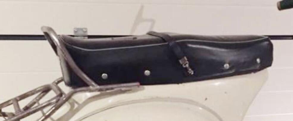

  1. Such für meine GT 160 eine originale spanische Sprint Sitzbank .. Sollte nicht kaputt sein bzw. noch benutzbar mit kleinen Beschädigungen. Danke fürs anbieten! Lg aus Wien

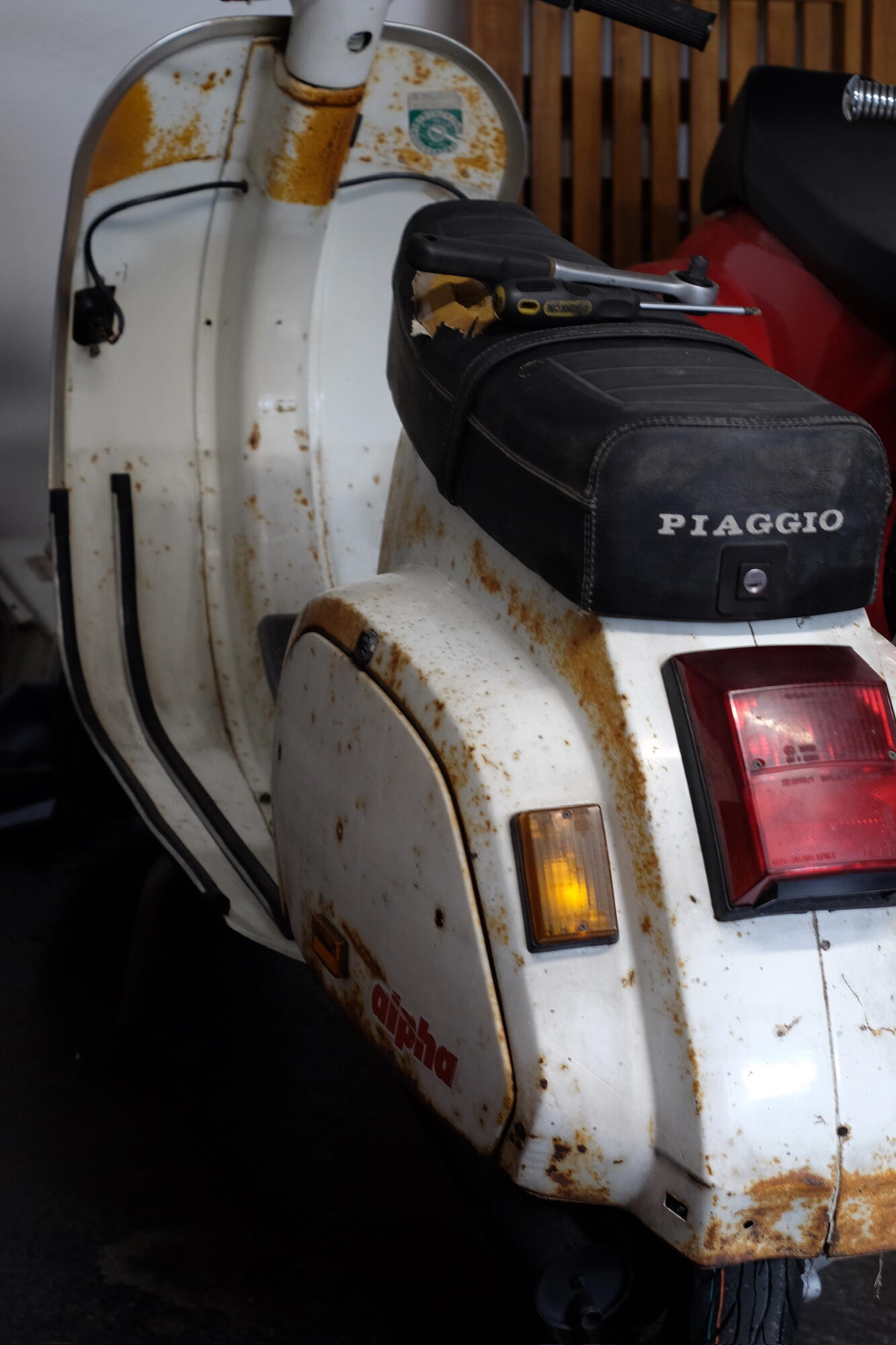

  9. Ich hab das schlecht formuliert:) wie im Betreff steht, meine ich grigio azzurro metallizzato 15028 ... https://www.vespafarben.de/suchfilter/grigio-azzurro-metallizzato-15028/ hat jemand seine vespa in dieser Farbe lackiert? Wäre super wenn ihr ein Foto posten könntet..
  10. Hallo zusammen, Hat jemand zufällig eine Vespa in dieser Farbe? Ich hab im Internet recherchiert, jedoch verschiedene Ergebnisse gefunden .. Da ich überlege meinen Rahmen neu zu lackieren und wäre ich über Vergleichsbilder sehr dankbar :) Auf Vespafarben.de war ich eh schon... Danke im Voraus! LG Martin
  11. also, hab die elektronikzentrale getauscht, zusammengebaut ... sprang wieder nicht an ... wieder auseinander genommen und nun warte ich auf den lötkolben für cdi :)
  12. ah .. zuerst probieren, dann fragen! ich hab einfach das kabel getauscht, kann man anscheinend einfach abschrauben ..
  13. so hab mir grad einen neuen/neues pick up besorgt und die zündung ausgebaut .. die bröckeligen kabel hab ich ausgebessert. Ich hab auch günstig eine neue "elektronikzentrale" bekommen, doch das kabel der neuen ist viel kürzer, kann mir nicht vorstellen dass es lang genug ist. des weiteren verwirrt mich diese "metallklammer" auf der neuen, da sollte doch normalerweise der zündkerzenstecker drauf !? :) eventuell passt er ja garnicht zu einer 50s !?
  14. so, heut hab ich mal den halbmondkeil gewechselt, ein kumpel meinte "das isses" .. aber leider doch nicht seht ihr einen mangel an der zündplatte/spule etc. ?
  15. NIce, danke für die Anleitung pedalo!
