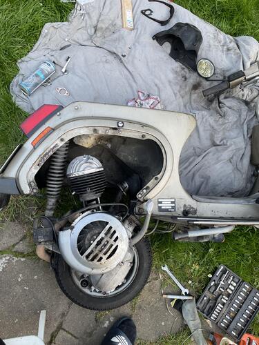

  12. Moin, Meine PK 125 S. Macht folgende Probleme: Sprang zunächst an, drehte aber nicht hoch und ging dann aus. Kräftiger Zündfunke ist da, Kerze nass. Habe bereits eine andere Zündkerze ausprobiert und auch eine andere CDI, ohne Erfolg. zwischendurch auch mal Sprit direkt in den Zylinder gegeben aber die Karre springt nicht mehr an. Wo sollte ich als Nächstes weitermachen? Bin gerade irgendwie ratlos. (Der Roller steht gerne mal draußen, und es hat die letzten Tage viel geregnet)
