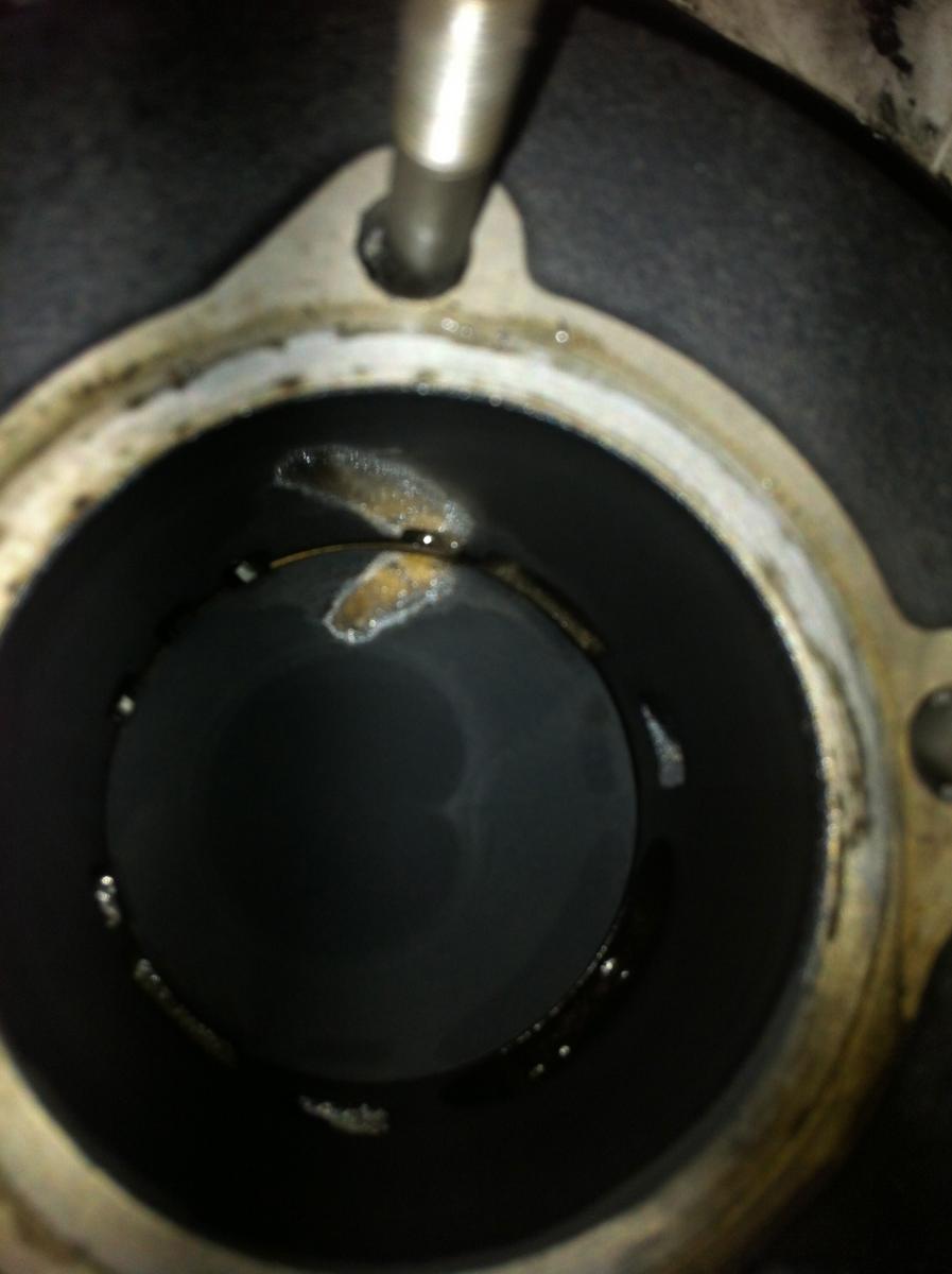

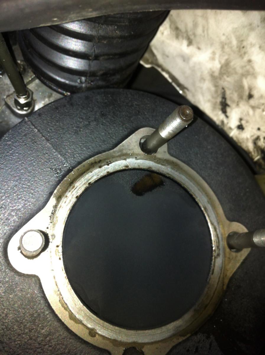

Ist diese blanke Stelle auf dem Kolben normal? (DR 177)
sticksen antwortete auf sticksen's Thema in Vespa PX, T5, Cosa etc.
Gute Frage, die Möhre läuft nur im Kölner Stadtverkehr, deshalb kommen da keine Unsummen zusammen. Ich schätze mal 300km rum. QS ist die originale vom DR, also eher viel Platz. Fahre von Hein Gericke...Motul 710 oder wie das heisst. So grünes Zeugs mit Ester. -
Ja, das ist schon klar, hab ich aber bisher noch auf keinem Kolben so gesehen. Ist die Kiste dann zu fett abgestimmt, gibts irgendwas anderes zu optimieren oder ist das tatsächlich ein normal auftretendes Phänomen? -
Hi, ich hoffe man erkennt auf den Bildern das Problem: Am Ausgang eines kleinen Überströmers meines DR 177 verhindert scheinbar irgendwas, dass sich dort Ruß absetzen kann. Es muss ja folglicherweise dort dann während der Verbennungsphase irgendeine Gasbewegung stattfinden, die den Ruß dort fernhält. Was kann das sein? Ist das normal? Ist ein komplett originaler DR, gesteckt mit 24er SI. Bedüsung 160/BE3/118 und ND irgendwas um die 2.4, Gemischschraube 2,5 Umdrehungen raus. Grüße, Marc
