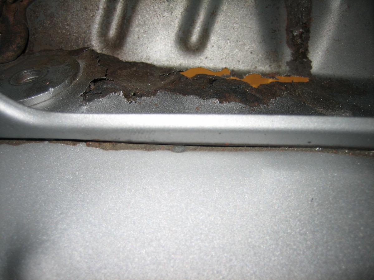

    Sorry hatte mich vertan- ja ich hatte es fälschlicherweise erst nach unten - bis ich dann noch mal genauer nachgeforstet habe und es dann zum Glück noch mal umgebaut - also Fenster nach oben öffnend eingebaut hatte. Hatte das jetzt nicht mehr so genau auf dem Schirm - aber gut, dass du es noch mal ansprichst - hatte da auch meine Schwierigkeiten mit.

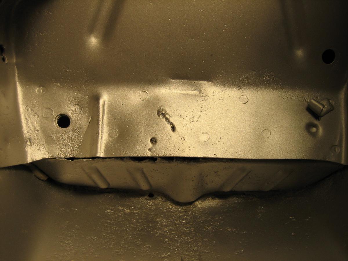

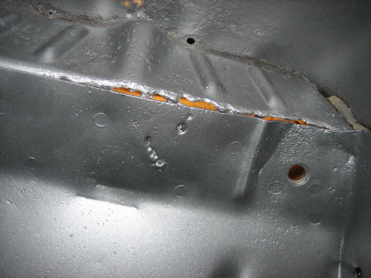

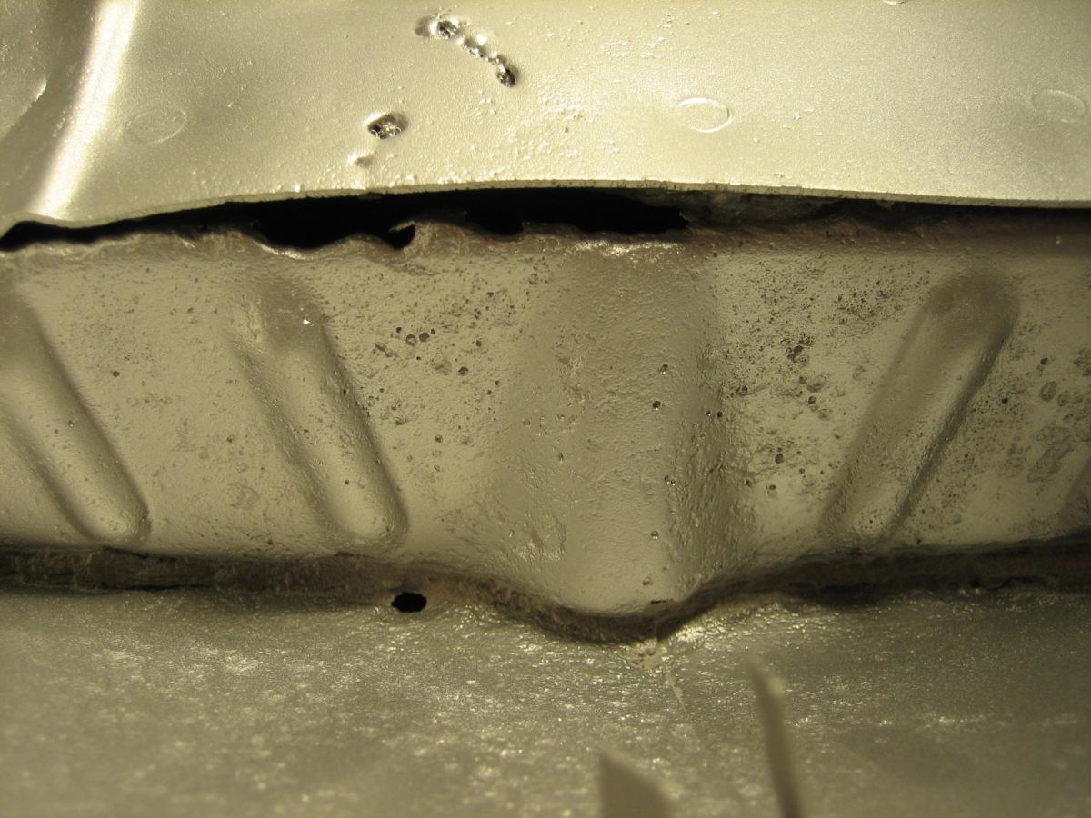

  16. Hi, ich bräuchte mal einen Rat zur Stoßdämpferaufnahme. Nach dem Strahlen ist folgendes hervorgekommen. Die Bleche, die zusammenstoßen weisen eine "Lücke" vom Rostfraß auf. Die 3 Bilder sind von unten aus dem Radhaus Hier ein Bild von oben Soll ich 1. Es so lassen und zum Lacker schicken - weil das noch nicht ganz so schlimm ist und noch hält 2. Die Lücke zuschweißen - also einfach zubrezeln ? 3. Ein ganz neues Blech einschweißen - Blech habe ich aber nicht und mit dem Schweißen auch nicht - müsste jemand machen. Danke für eure Tipps

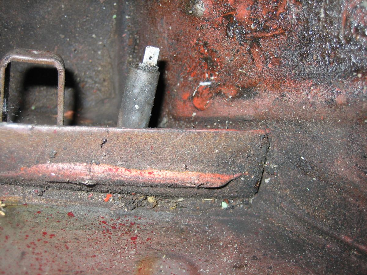

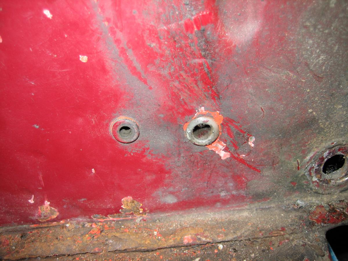

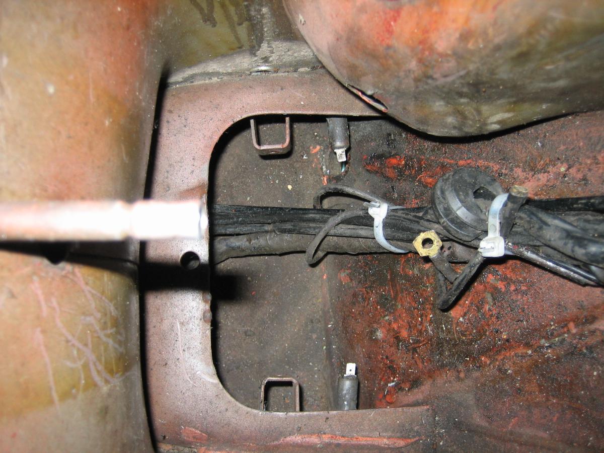

  19. Hi- ich dachte- grade mal ne PX fertig machen- aber Nachdem ich jetzt alles abgebaut habe bleibt leider eins übrig - ich kriegs nicht raus. Oder können diese Anschlüsse zum Strahlen drin bleiben- wenn nicht - gibts nen Trick wie man die raus kriegt - vor allem was sind das überhaupt für Anschlüsse. Danke für eure Hilfen
