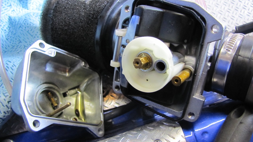

  17. So nach langer Zeit endlich mal Zeit gehabt um auf fehler suche zu gehen bei meiner Reuse. Schraub also den Vergaser auf um zu schauen ob die Hauptdüse zu klein ist ( Muss gestehen bin neuling bei dem Thema), und stelle dort fest das dort eine andere Düse rum liegt (Bild 2 die kleine Düse)und ich null plan habe wo die hin kommt. Hoffe ihr könnt mir helfen.

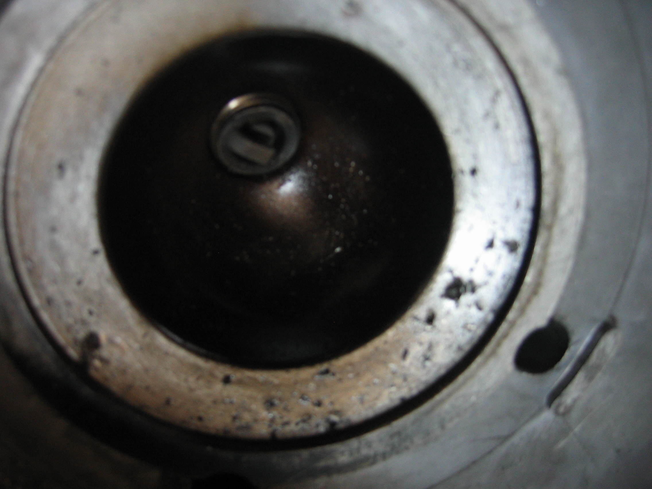

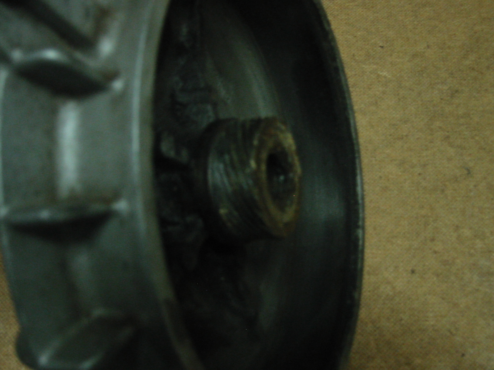

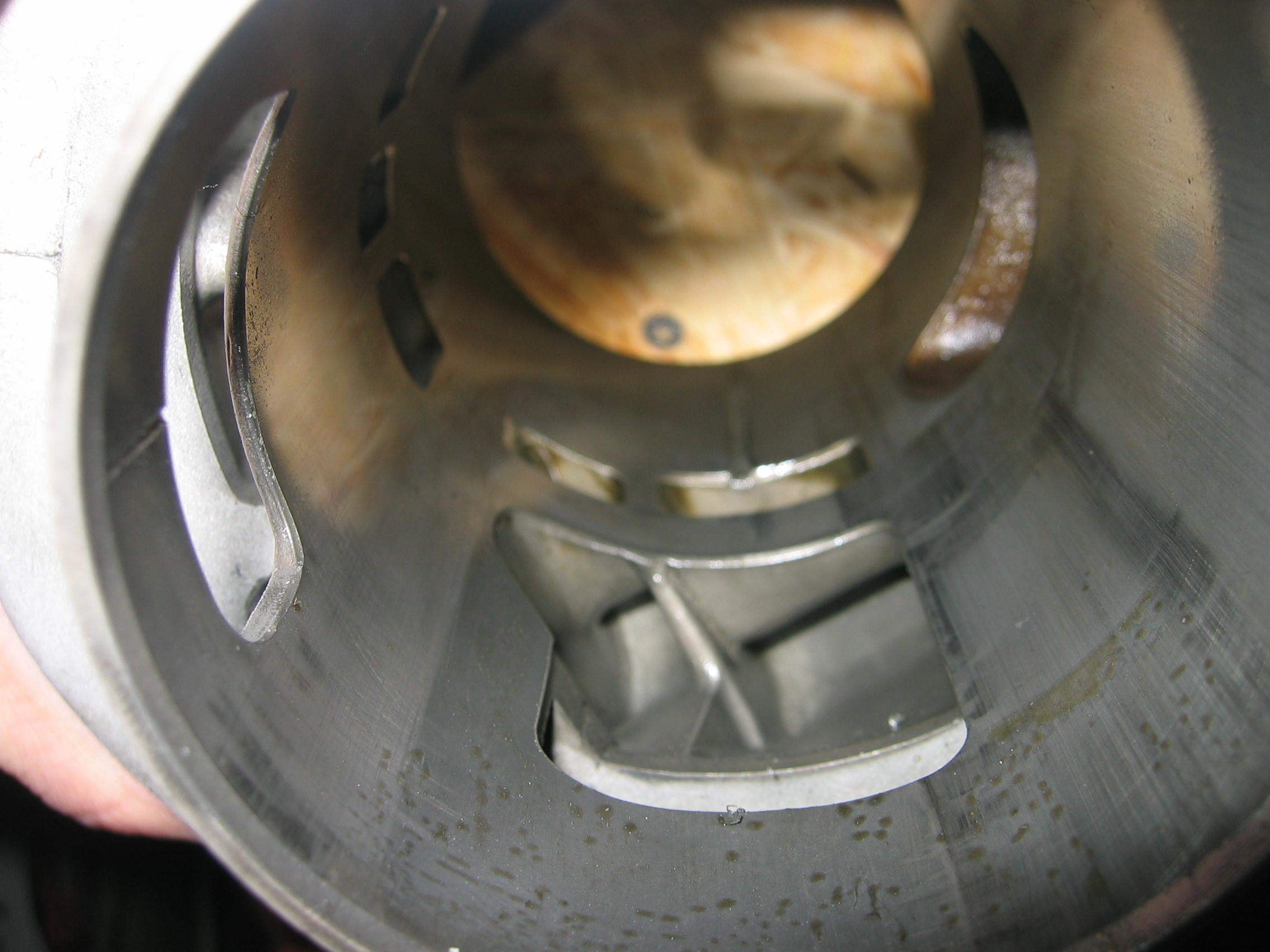

  21. So hatte heute seit langem mal Zeit zuschauen warum meine PX nicht mehr läuft. Hab also den Motor ausgebaut , Zylinder runter genommen erster schreck. Denke der ist hin. Ob man mit dem Kopf noch was anfangen kann bin Ich mir nicht sicher.So da überall auch noch ein paar Spähne lagen habe Ich mir gedacht da einmal offen alles sauber machen . Also Welle raus. Ich schau so auf den Drehschieber , nächster schock. Denke mal der ist wohl auch hin. Dann habe Ich mir noch die Welle angeschaut , weil Ich mir den Grund nicht erklären kann warum der den Drehschieber so geregelt hat. Bei der Welle bin Ich mir auch nicht sicher was damit ist. Bzw. weiss auch nicht wie Ich da was fest stellen kann. So nun meine frage kann Ich davon noch irgendwas gebrauchen? Denke mal mit dem Motorblock werde Ich dann wohl auf Membran umbauen müssen, oder ? Anbei mal ein paar bilder.

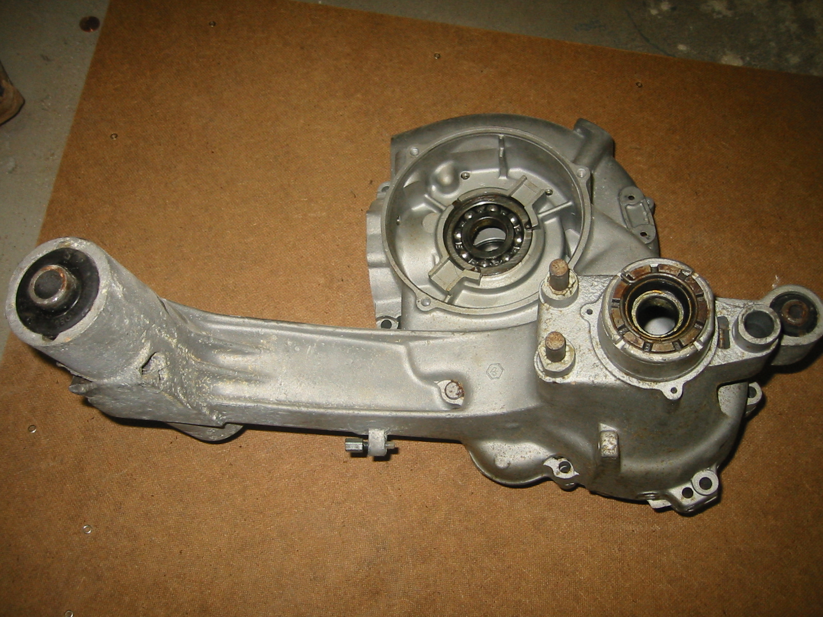

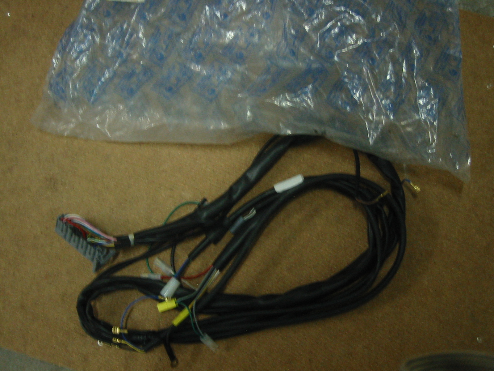

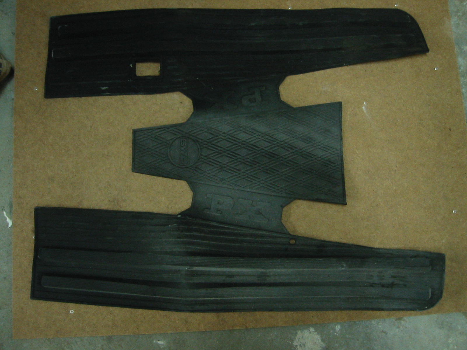

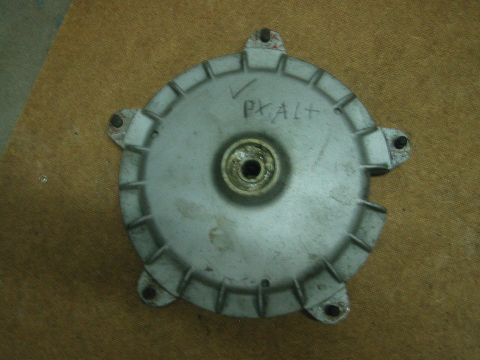

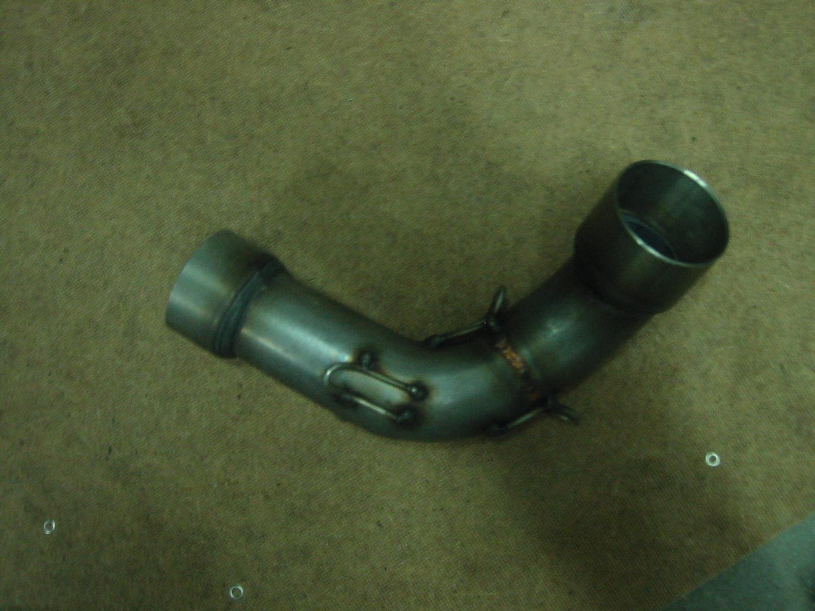

  22. Seh Ich da eine Kuplung von Arnholdt Gerüstbau? :-D
