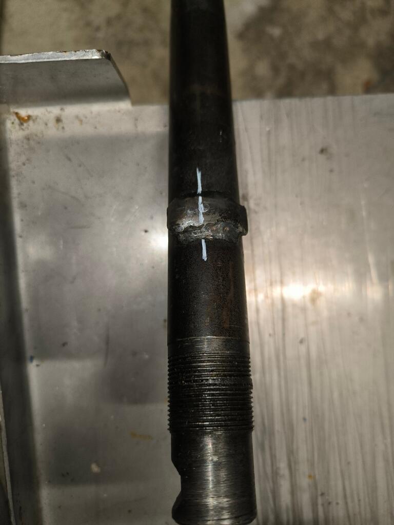

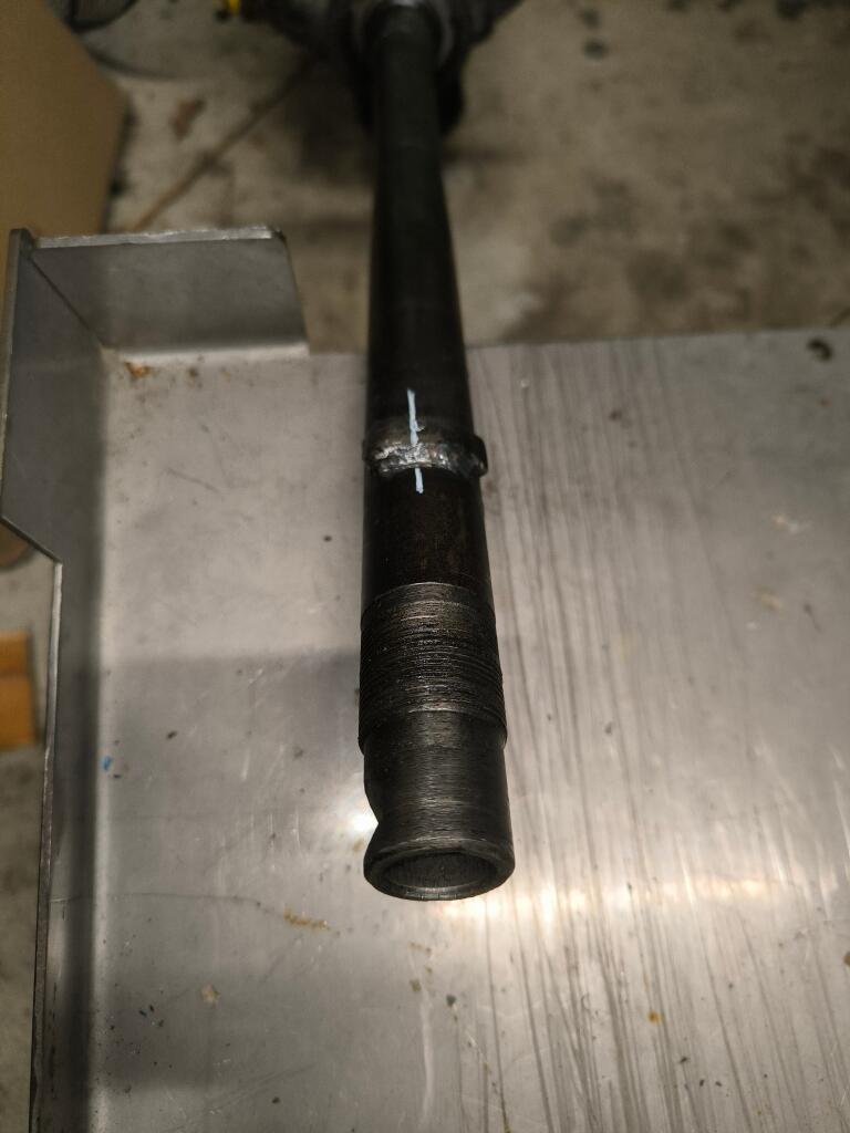

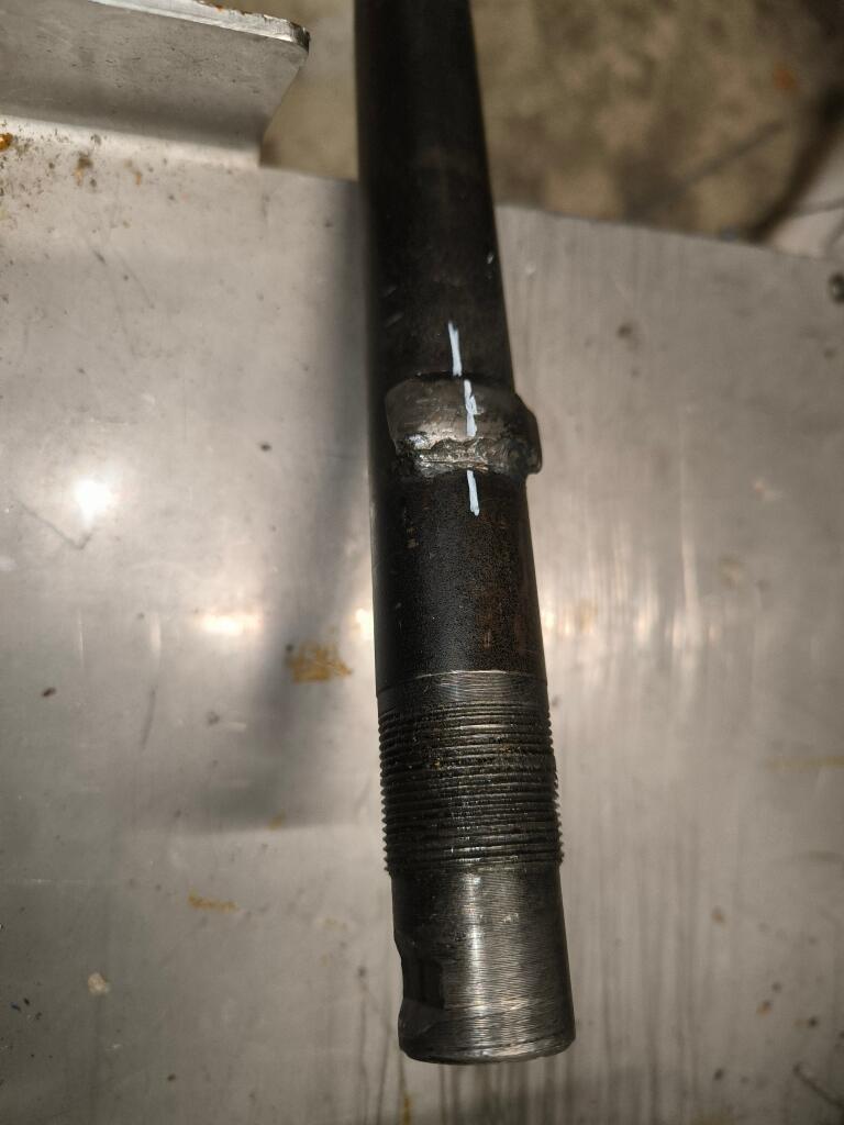

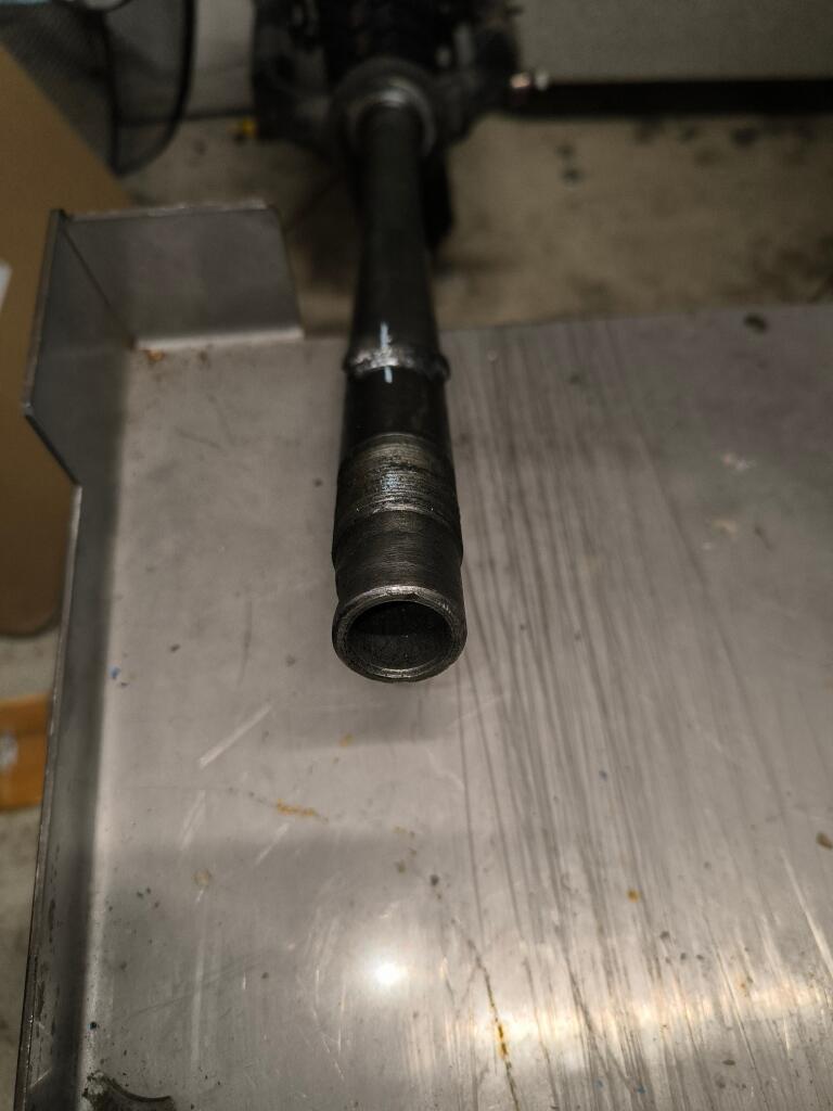

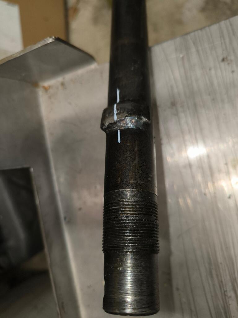

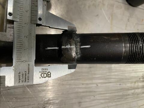

Lenkanschlag auf Gabel ausgeschlagen oder schief?
Top. Danke.
Ca. 6mm wenn ich mir dein Foto so ansehe.
Top. Danke. Hättest du noch die Höhe?
Hi, irre ich mich oder sollte der Lenkanschlag nicht mittig sitzen? Oder wenigstens rechts und links von der Mitte gleich breit sein?

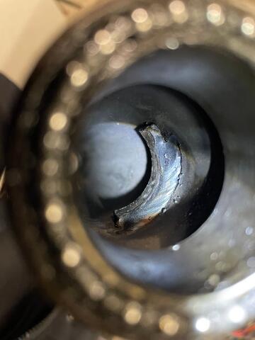

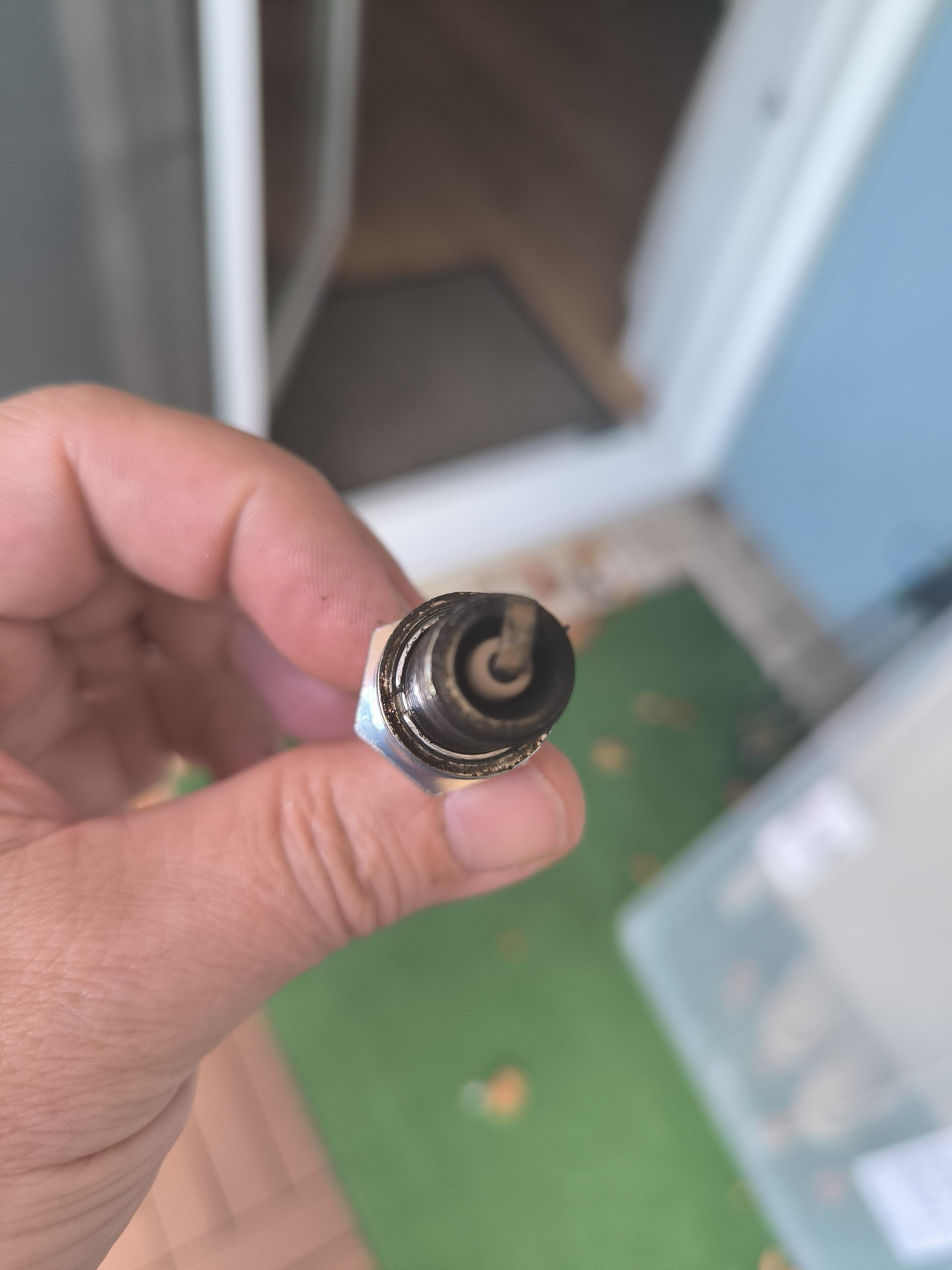

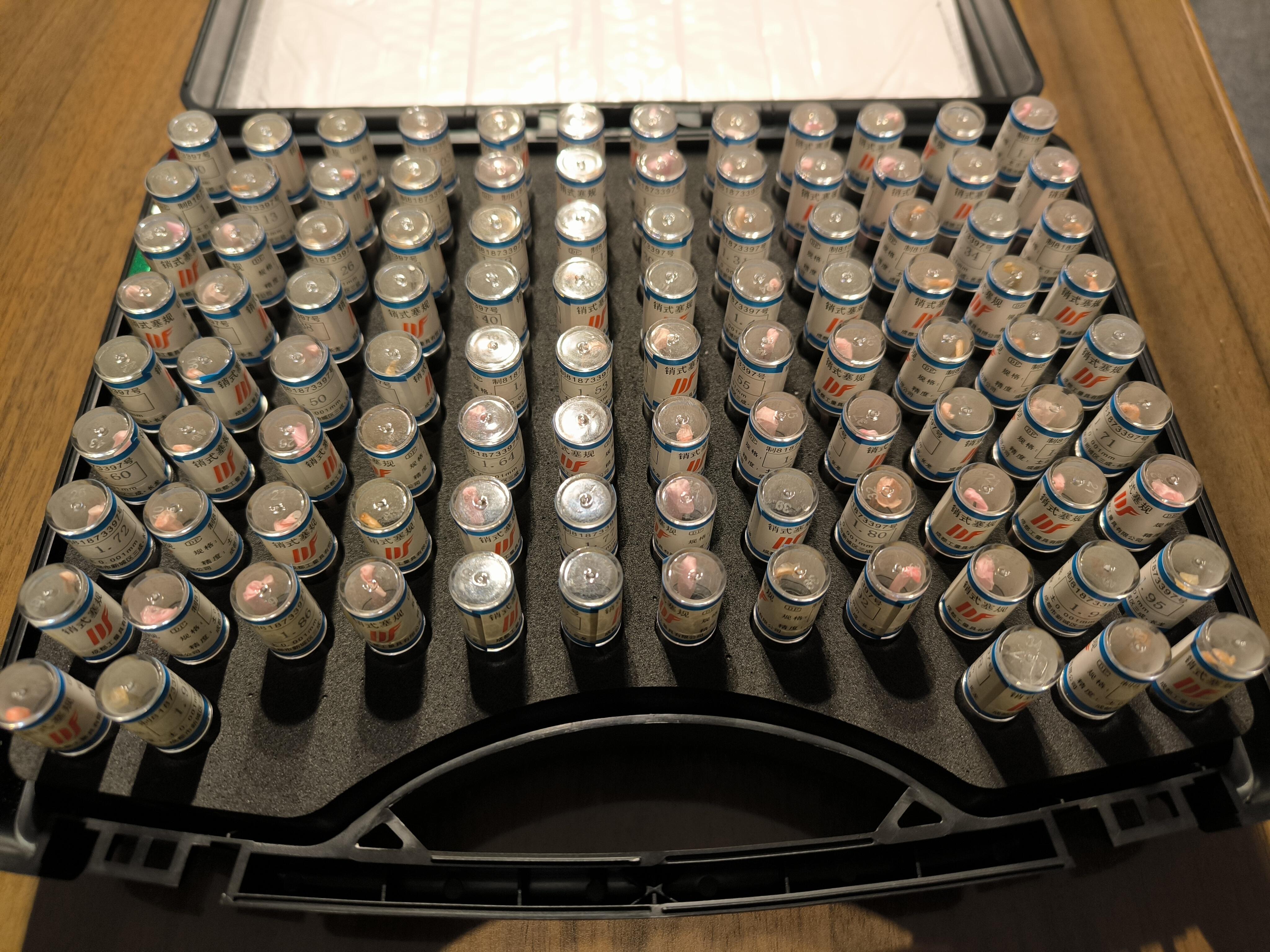

Hi, ich fahre im Gespann auf einem Cosa-Motor einen normalen 24er SI mit Venturi und Polini Wannendeckel auf einem SIP Alu 200ccm mit Langhubwelle sowie zwecks Optik einen Scorpion. Bohrung zum Düsenstock auf 3mm aufgebohrt. ND ist eine BGM 55/160 HD 142 auf BE3/160 Mit einer 140er läuft er fast zu mager denke ich, Kerze ist ein helles Braun. Dabei läuft er mit jeder Gasstellung schön ruhig. Mit einer 142er fängt er an zu knattern. Wie kriege ich es hin, dass er einerseits ruhig läuft, andererseits etwas fetter als mit der 140er? Gemischschraube? HD-Stock? HD aufreiben?- Erledigt, kann zu
Hoch damit- Weg, kann zu
- SIP 200 ccm Alu
- SIP 200 ccm Alu
So. Jetzt bin ich endlich mal zum Einstellen gekommen. Venturi ist montiert und ich bin ich aktuell bei einer ND von 55/160, denn das ist die Einzige bei der der Motor irgendwie auf die Gemischschraube reagiert hat. Alles drüber (BGM xx/160) brachte nur eine Veränderung wenn die Schraube komplett reingeschraubt war. HD ist aktuell eine 140er wobei die Kerze damit noch leicht heller war als rehbraun. Werde jetzt zur Sicherheit noch eine Größe höher gehen. Dann gehts an den Langzeittest.- Erledigt, kann zu
Den mit 39mm Innendurchmesser - Wo ansetzen bei Bedüsung
