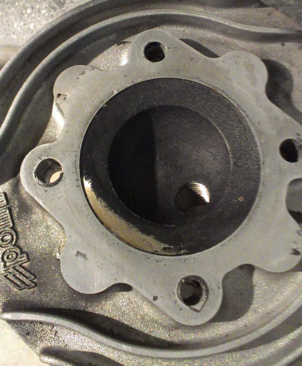

  1. Hallo, kann mir wer diese blanke Stelle am Kopf erklären, wird es in in diesem Bereich zu heiß? Beim Kolben ist das selbe Bild zu sehen.
