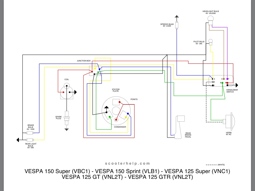

Hi, hab diesen Winter bei meiner GT (VNL2T) nen neuen Kabelbaum eingezogen. Farben original wie auf dem GT Schaltplan. Also alles easy anzuschließen. Jetzt ist es so, dass sobald ich eine Standlichtbirne vorne drin hab das Rücklicht nicht mehr geht. Mach ich Standlichtbirne raus geht auch das RüLi wieder. Das Hauptlicht vorne geht immer. Jemand ne Idee? Danke, Salva

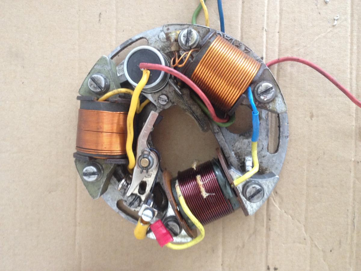

salvatorescilaci antwortete auf salvatorescilaci's Thema in Vespa Rally, Sprint, VNA, VNB, VBB, V125, etc.Barnie, ich habe jetzt mal bissl durchgemessen. Sieht so aus, also wäre die Verbindung zwischen Speisespule Zündung und Lichtspule defekt gewesen (aufm Bild unter blauem Schrumpfschlauch). Hat erst 1Ohm angezeigt, also ok, sobald ich aber etwas an der Verbindung gewackelt habe, ist Ohm auf Unendlich hoch. Also FEHLER. Ein Kollege hat mir das jetzt ordentlich verlötet. Sieht gut aus. Wenn ich jetzt messe, wird IMMER 1 Ohm angezeigt. Auch wenn ich dran rüttel. In 3 Wochen bin ich wieder bei der Vespa, dann bau ich die ein und teste nochmal. Gruß, Salva

salvatorescilaci antwortete auf salvatorescilaci's Thema in Vespa Rally, Sprint, VNA, VNB, VBB, V125, etc.Hmmm...jetzt hab ich ZGP ausgebaut und mit nach München genommen. Fuck. Irgendne Möglichkeit das mit nem Messgerät durchzumessen? Was meinst du mit Ersatz-Ko? Kondensator? Hab ich ja schon gewechselt. Meinste nochmal nen anderen, falls der neue auch schon kaputt ist? Und mal grundsätzlich: Hätte ein Defekt einer der beiden anderen Spulen solche Auswirkungen? Die sind ja in Reihe geschaltet, oder?

salvatorescilaci antwortete auf salvatorescilaci's Thema in Vespa Rally, Sprint, VNA, VNB, VBB, V125, etc.Hi, endlich sind wir dazugekommen hier weiter zu testen. Kabelkästchen haben wir komplett abgehängt. So dass nur noch rotes Kabel vom Kondensatorzur zur aussenliegenden Zündspule geht und das Zündkabel zur Kerze. Würde ja reichen für Zündung, oder? Außerdem habe ich eine neue Speisespule verbaut auf der ZGP. Und einen neuen Unterbrecher. Das alles blieb leider ohne Wirkung. Soll heißen, es war absolut kein Zündfunke zu sehen. Hätte es auch Auswirkungen, wenn eine der anderen beiden Speisespulen Defekt wäre? Wie kann ich deren Funktion messen? Danke für eure Hilfe! Gruß, Salva
