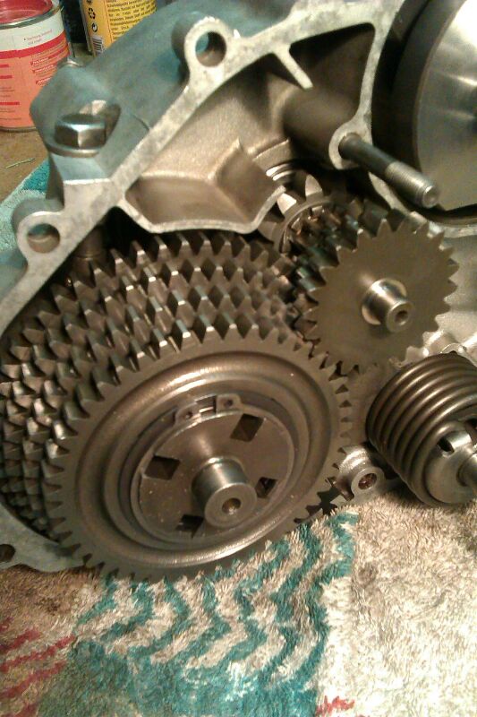

  11. Da ich meinen Motor sowieso neu abdichten muss, würde ich mir gleich noch einen kurzen vierten (DRT) verbauen. Orginal hab hich das 46 zähne Rad drauf. Wenn ich nun auf 47 ändere, geht das noch mit dem orginalen Tannenbaum ? Anbei ein Foto vom Getriebe.
