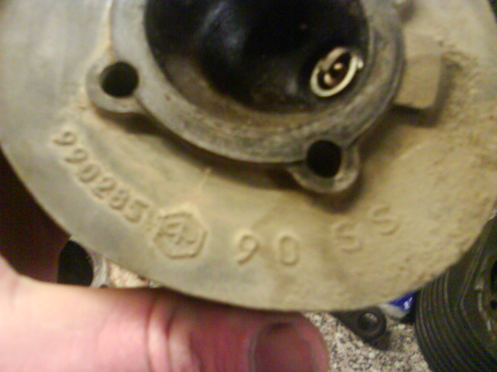

  16. Hallo, habe heute von einer Ape 50 diesen Zylinderkopf runtergeschraubt. Da der auf keinen Fall draufgehört jetzt meine Frage, wo gehört er normalerweise drauf? Bohrung sind 48mm. gruß Maze
