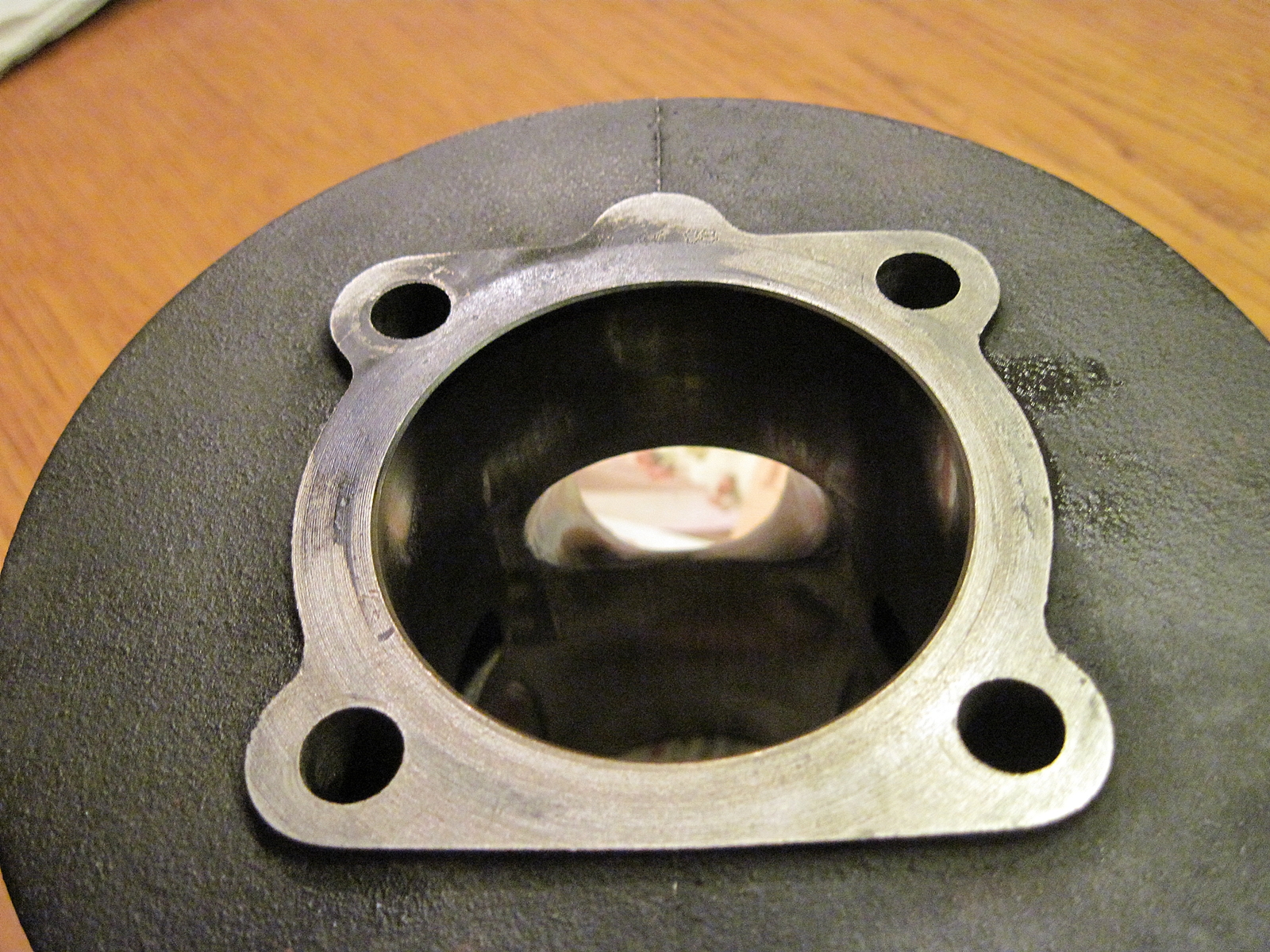

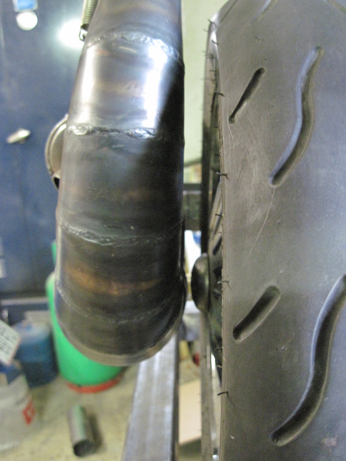

  1. Hallo Hab mir mal den Bausatz vom Franz gekauft und versucht den autogen zu schweißen! Ich finde, dass das Ergebniss eigentlich ganz gut geworden ist und wenn ich das hier so sagen darf, ich hätte es mir schlimmer vorgestellt sowas zu selber zu bauen. Hier noch ein paar Bilder Krümmerflansch mit Passstiften für genauen Sitz des Krümmers am Zylinder versehen Das ORIGINAL die ersten Schweißnähte... und fertig ist das gute stück
