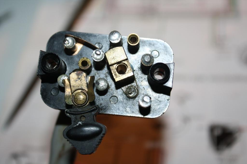

  18. also ich denke auch wenn ich alle Kabel von DC auf AC änder dann wir es wohl hinhauen. denn so wie ichs sehe sind es die selben Schalter nur mit anderer belegung der PIN´s. Von dem Casa Schalter erhoffe ich mir Nichts wenn dann brauche ich nur die Innereien der rest wird sonst vom O Schalter genuzt
  19. arrr.... sollte der hier denn dann gehen http://www.scooter-center.com/scoweb/pages/productdetail.grid?product=288621641455632&target=productdetail&category1=C%3AC_L&category2=CAT

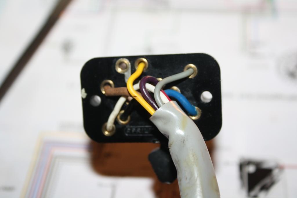

  20. Wiederstand hat 19 Ohm das habe ich schon geschaut kann ich die sehen wie eine art sicherung. bevor die hinteren Lampen durchbrennen nimmt die 12V lampe die Spannung auf. ich habe gesten noch festgestellt das mein Lichtschalter denke ich ein DC Schalter der LI 150 ist kann ich dann die Kabel einfach umlöten
  21. Okay werde ich mal machen nur toll das alle hir nur 12V Lampen haben, also wieder bstellen Äm kann ich die Spule in dem Kasten auch durchmessen. oder ist es so wenn die Spule defekt ist geht dann gar nichts
  22. Bahnhof klasse. aber wenn ich laut Plan alles stecke, dann brennen die Birnen durch. Rüli Tocho und Standlicht was mich auch wundert bei einer 6V Anlage wieso ist eine 12V Lampe im Tacho verbaut Laut Plan
