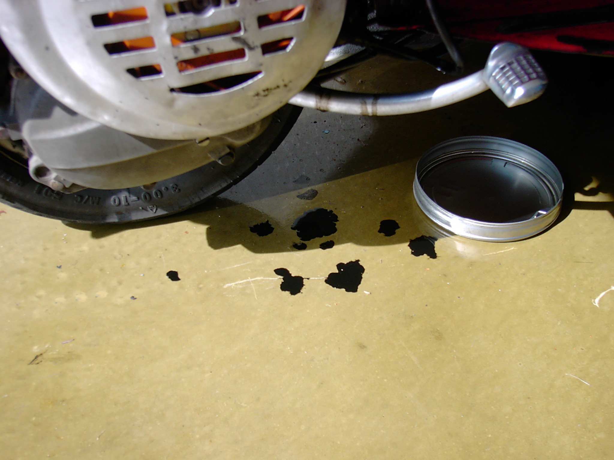

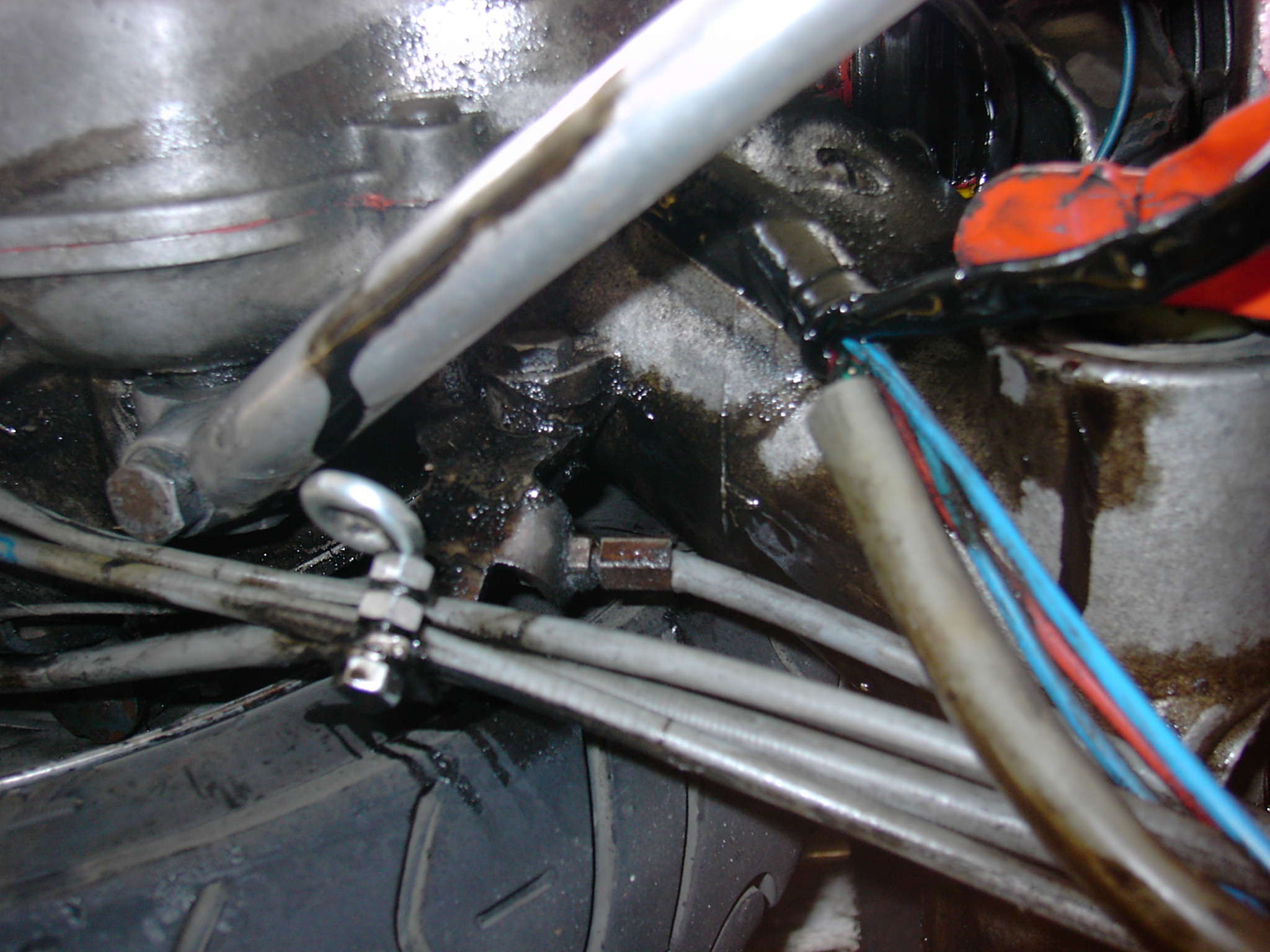

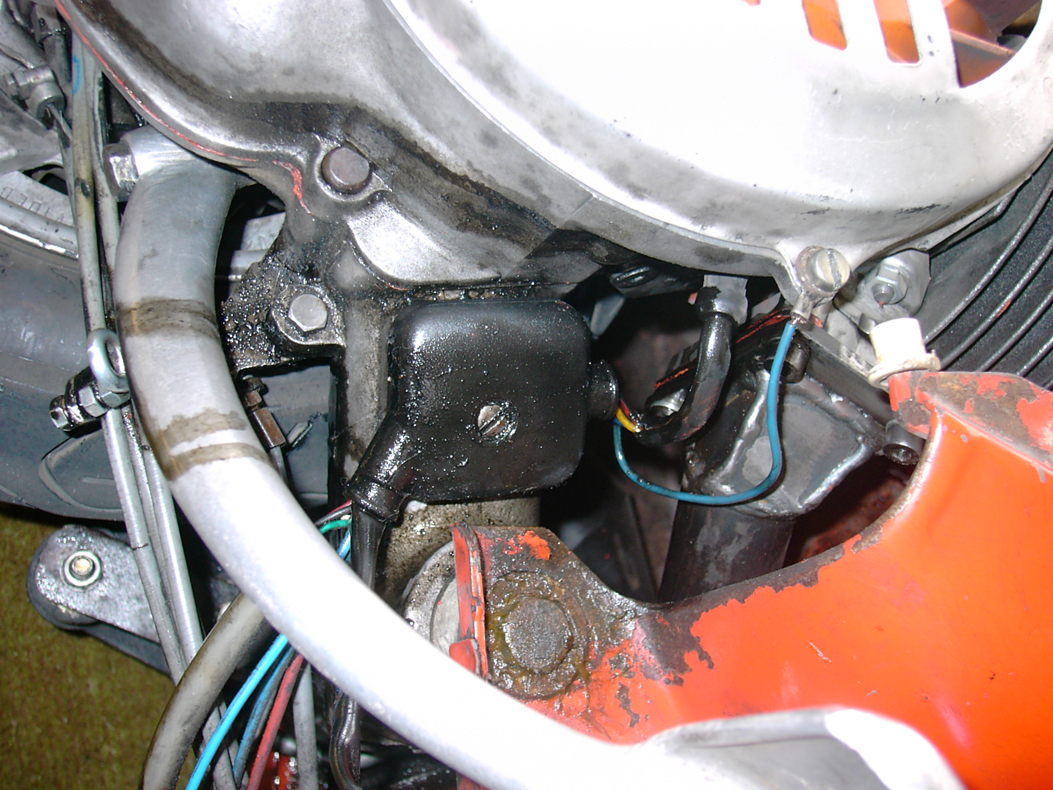

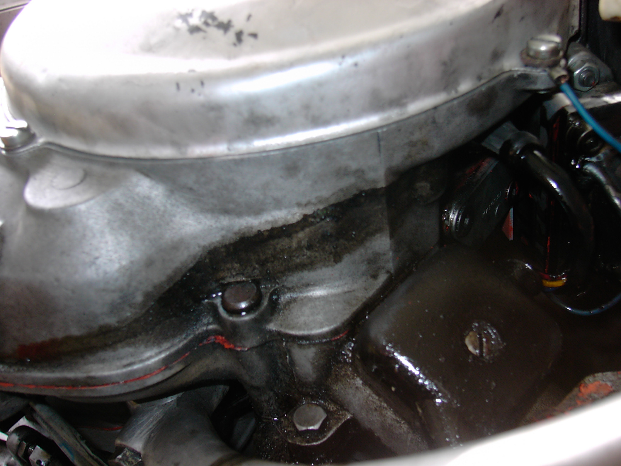

  12. Hallo Leute also ich heut in da Garage kam musste ich festellen das am Boden meiner V50 zahlreiche Ölflecken waren. Hab vor 2 Tagen Öl aufgefüllt weils fällig war und ich außerdem n Neuen 136 draufgemacht hab. Siet dem ca 14km gefahren. Öl aufgefüllt wie folgt: reingespritzt bis mir wieder was zurückkam - 5min gewarten - immer noch bisschen rausgekommen aber zugeschraubt. Jetz meine Frage ist da normal wenn man bisschen zuviel Öl aufgefüllt hat? Wo kann das herkommen, hab eigentlich alles sauber mit dichtmasse bestrichen. Scheint irgendwo richtung Mambrankasten/Zylinder rauszukommen. Wisst ihr Rat? Paar Bilder noch:
