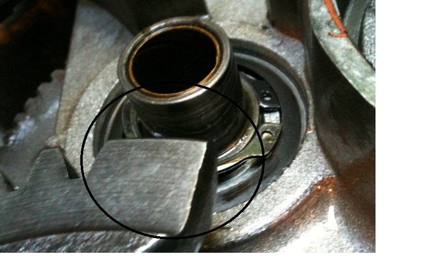

Die Feder ist in Ordnung, große Spannung, ich mein eigentlich die Verzahnung der Kick Welle die ja Zähne hat und dann leicht abgeschrägt ist damit das Kick Zahnrad nach unten gedrückt wird. schau mal auf den Anhang..

sorry bin ja auch nicht perfekt.. seeeegering.. man kann sich ja mal vertun.. zum thema gummi.. der gummi war neu, für mich etwas zu dick,, hab dann die Hälfte abgenommen und wieder das gleiche Klackern.. Ich werd mal mir genau die Kickstarterwelle anschauen weil wenn der Kick nicht betätigt ist sollte die Welle das Kick Zahnrad leicht zur Kuplungsseite drücken damit eh schon wissen das Kick Zahnrad nicht am kleinen Tannenbaum ansteht,, bin mir ziehmlich sicher das an der Kick Welle am Ende die Verzahnung was hat.,...
