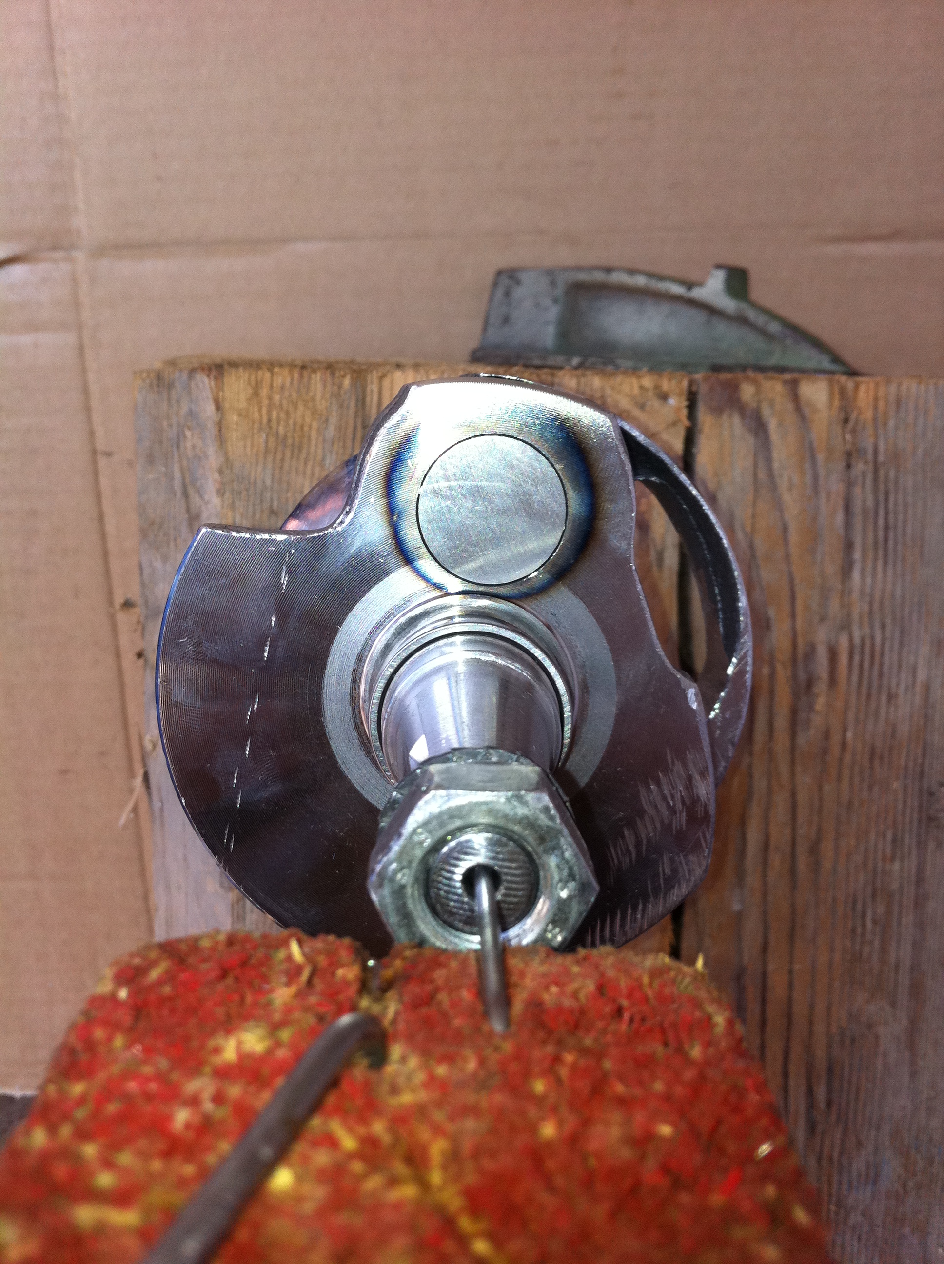

So... Habe heute vesucht zu lippen und zu wuchten. Folgendes ist dabei herausgekommen: Gewuchtet habe ich an beiden Wangen. Jeweils gewogen und abgenommenes Gewicht auf der anderen Seite abgenommen zum Wuchten. Auspendeln hab ich ebenfalls versucht. Ich bin jetzt nicht ganz sicher von welcher Seite ich draufschauen muss: Was sagen jetzt die Experten zu meiner Arbeit? Das Wuchtverhältniss habe ich noch nicht ermittelt. Muss das zwingend gemacht werden? Passt das auspendeln so???? Und nochwas... Verfluchte Späne!!! Die sind, trotz Schutzkleidung, ÜBERALL...!!!

Würde das funktionieren?: Vor dem lippen ganze Welle wiegen. Erste Wange lippen. Wieder wiegen. So hätte ich doch das genaue Gewicht was ich auf der gleichen Wange gegenüberliegend wieder entfernen müsste!?! Bei der anderen Wange würde ich genauso verfahren. Könnte das funktionieren. Und jetz schon mal riesen Dank für deine Geduld & Hilfe!!!

Ich hab jetzt dann soviel gesucht und gelesen das bald garnichts mehr kapiere... Also die Spitze bleibt. Noch weiter anschrägen. Soweit so klar... Ich würde das jetzt mal so versuchen wie auf deinem Bild. Aaaaber... Da bleiben immernoch zwei Fragen. Wenn ich die Welle gelippt habe... Und schneide auf der gegenüberliegenden Seite das von dir schraffierte Teil weg. Macht es jetzt nichts aus das eine Wange mehr gewuchtet ist als die andere. Oder sind die zwei Wangen als ganze Masse zu betrachten. Nicht das ich exakt das Gewicht weggnehmen muss das ich auf der anderen Seite weggefräst habe. Also jede Wange einzeln!?! Saublöd zu erklären.... Und es macht dann nichts aus das die Kurbelwelle keine Rennwelle ist? Wegen der Einlassteuerzeit?

Nochwas... Ist es nötig die Welle auf beiden Seiten zu lippen oder würde es auch reichen eine Seiten zu bearbeiten? So wie z.B. auf der Seite vom Kabaschoko beschrieben? Das erscheint mir noch machbar. Auch mit dem Wuchten. Wenn ich von beiden Seiten was abnehmen wird das wuchten nochmal komplizierter oder?

Ich hab mich mal ein bisschen reingelesen in das Thema "Kurbelwelle lippen". Eins ist mir wieder nicht ganz klar. Der Sinn des lippens ist ja wohl mehr Gemisch in den Zylinder zu befördern. Also wenn ich lippe kann ich die "Spitze" an der Kurbelwelle stehenlassen. Also ohne extra Steuerzeiten messen usw... Und den Drehschiebereinlass kann ich so wie auf dem Foto oben fräsen? Auch ohne Membran? Brauchts da nicht eine scharfe Kante? Ich weiß... Sehr viele blöde Fragen! Aber diese Sachen sind mir trotz Suchffunktion noch nicht ganz klar. Danke schon mal...
