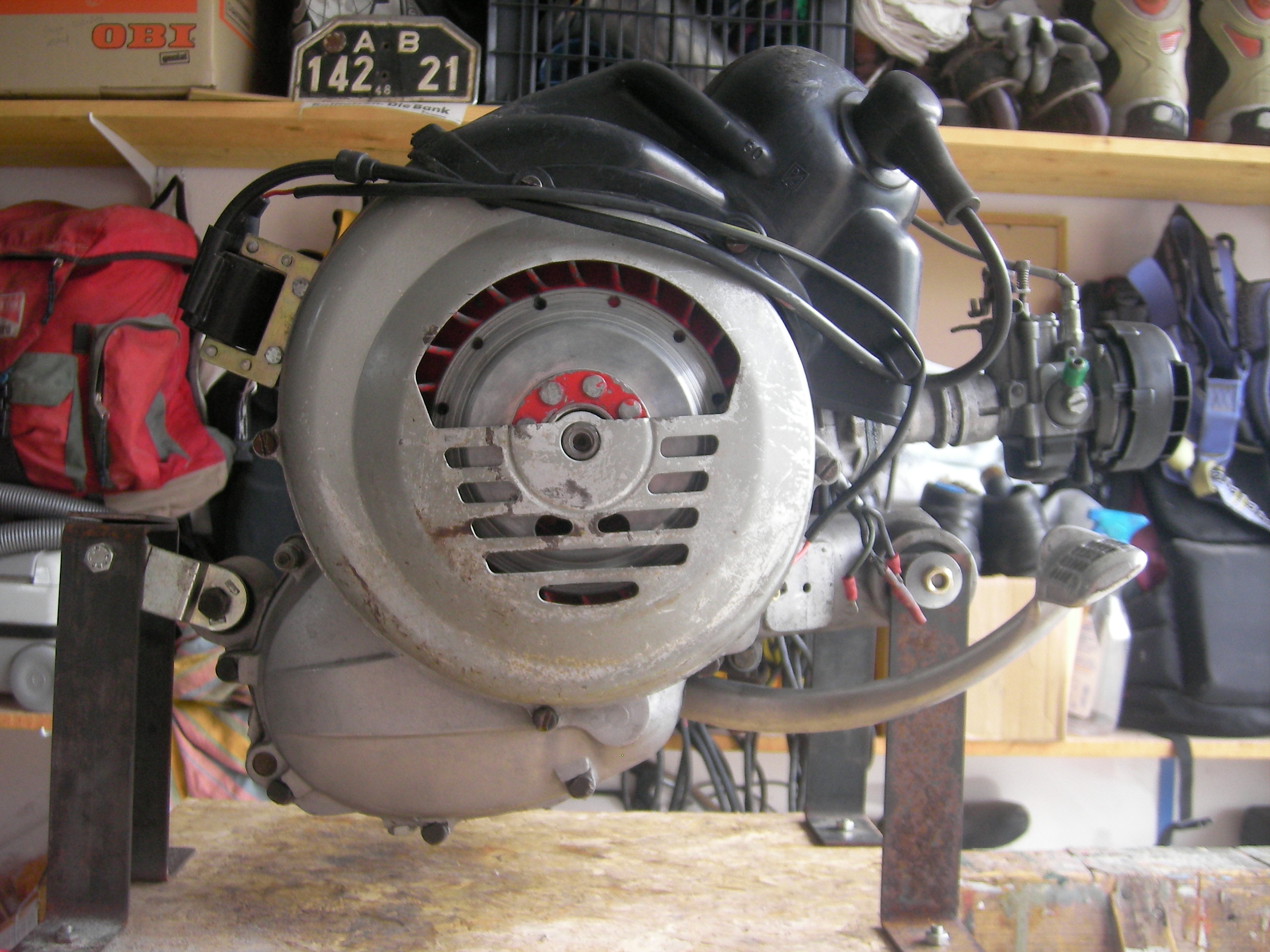

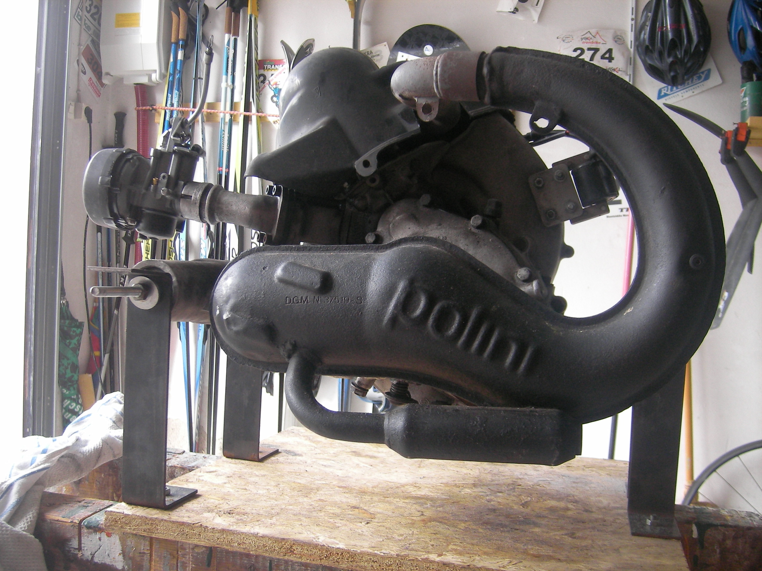

112ccm Komplett Motor von Polini, Membranumbau, 20er Vergaser 4-Scheiben Carbon Kupplung 12V Kontaktzündung, abgehddrehtes Lüfterrad, Im Aprill komplett Überholt und alle Verschleißteile erneuert. Polini Auspuff. Umbau von Fachfirma übernommen sofort einbaufähig top zustand. Motor kann auf Montageständer Probegelaufen werden. Viele Neuteile 560?- PM 40
Suche PM40 oder ähnliches für nen fairen preis, na dann last mal Hören......- Einbaufertiger 112ccm polini
Läuft gute 80-90kmh und zieht locker die Berge hoch. Ist in einer V50 L eingebaut die aber hier bleibt. Also nur MOtor.- Einbaufertiger 112ccm polini
Auf geht´s für 58o? könnt ihr ihn haben. Immer noch Top. Ach ja der Motor wurde erst im März 2009 neu Aufgebaut, also wie neu.......- Einbaufertiger 112ccm polini

112ccm Polini komplettmotorSANY0121.JPGV50Motor 112ccmPolini -Umbau auf 19er Polini Membran -20er Vergaser Delorto -Malossi luftfilter -2,86er übersetzung 4-scheiben Carbon Kupplung -Rennwelle Kurzhub -12V Kontaktzündung -abgedrehtes Lüfterrad Motor wurde von SPEEDSCOOTERSHOP komplett umgebaut und alle Verschleißteile erneuert. Der Motor ist noch eingebaut und könnte jederzeit Probegefahren werden. Standort: 87669 Rieden. Versand möglich. ?VB 620€- Welche Düsen bei 19er Vergaser , 112 polini und welcher luftfilter?
