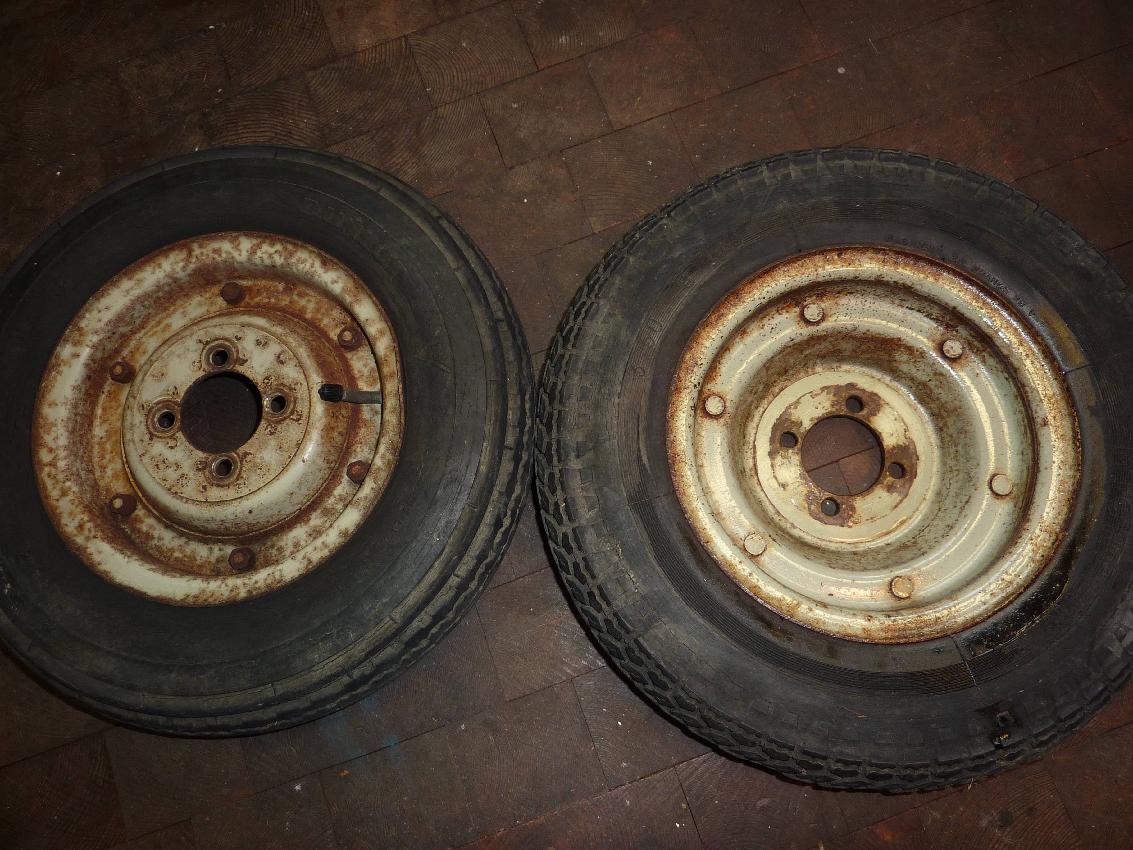

jip 8 Zoll ACMA eben in dem dreckigen weiß, grau beige,.... ach was weiß ich was das für eine Farbe ist --> Hatte auf der Seite davor eine Frage wegen den Kupplungsbelägen - vielleicht kann mir da jemand noch was dazu sagen -

Werde mal den Gepäckfachdeckel zum Lackgeschäft mitnehme - ist ja e "nur" die Reserveradfelge, sollte doch zum Gesamtbild passen Habe mir auch schon überlegt ob ich die nach lackierte Felge als Hinterrad verwende, da man das recht schlecht sieht und schnell dreckig ist, und das schön Patinöse Hinterrad als Reserverad. Was meint Ihr?? Oder hat jemand noch eine O-Lack Felge rum liegen und weis nicht was damit anfangen???? --> Wegen Kickersegment hab ich mal mitn "andreasnagy" geschrieben Danke schon mal -

Is schon so a dreckiges beige oder grau. siehe noch mal das Bild im Tageslicht. Welche denkst du dann das es von der Liste ist? Das oder " ACMA 1955 à 1958 : Beige/Gris clair Marque : FORD - C-F-C XSC 1491 A DOVE (PALOMA) GREY - L 8039 (03 - 86 REV) (Peinture Dupont)" Weist du was Gozi mit dem bearbeiten gemeint hat? -

Was bzw. wie gehört da was bearbeitet?? --> Fräsen, Drehen usw. hab ich bei mir soweit auch alle Möglichkeiten -- wenn du mir sagen könntest was ich da bearbeiten muss wäre das der Hammer. Kann mir noch einer zufällig sagen welche Farbe meiner ACMA am ähnlichsten ist? (Ral Nummer oder sonst was) Weil meine Reserveradfelge ist nicht mehr O-Lack - die muss ich Lackieren --> kommt dann zwar e unter die Haube aber mag sie nicht so rot lassen -

üüüps die hab ich nicht hoch geladen Edit: dabei gleich noch eine Frage -> passen die Felgenhälften nur auf sich selber zusammen oder kann man da rum tauschen. Weil wie man sieht hat jede eine etwas bessere und eine etwas schlechtere Seite -> Dann würde ich mir für vorne eine "schöne" zusammenstellen und für hinten (sieht man e kaum) die etwas hässlichere
Das sind jetzt mal die Felgen. Die rechte ist schon beidseitig Owatrolisiert. Die linke mal etwas sauber gemacht aber sonst nix. Edit: -> die paar Bilder auf der Seite davor hast schon geshen oder
ist mit Pelox dann wieder das Blech komplett silbern blank oder!? Dann lass ich es lieber --> kann schon a bissal rostig ausschauen. Allerdings habe ich die vordere Felge schon mit Owatrol gemacht -> nicht so ideal?? Fahr jetzt e mal schnell in die Werkstatt und mach mal ein Ist Foto. Das Trittbrett und die restliche Unterseite hab ich auch schon mit Owatrol gemacht -> kann ich dann da drüber einfach das Protewax von Fertan drüber machen? --> Wenn ja hat einer Erfahrung ob es besser das zum Spritzen in der Dose oder zum Pinseln ist?
