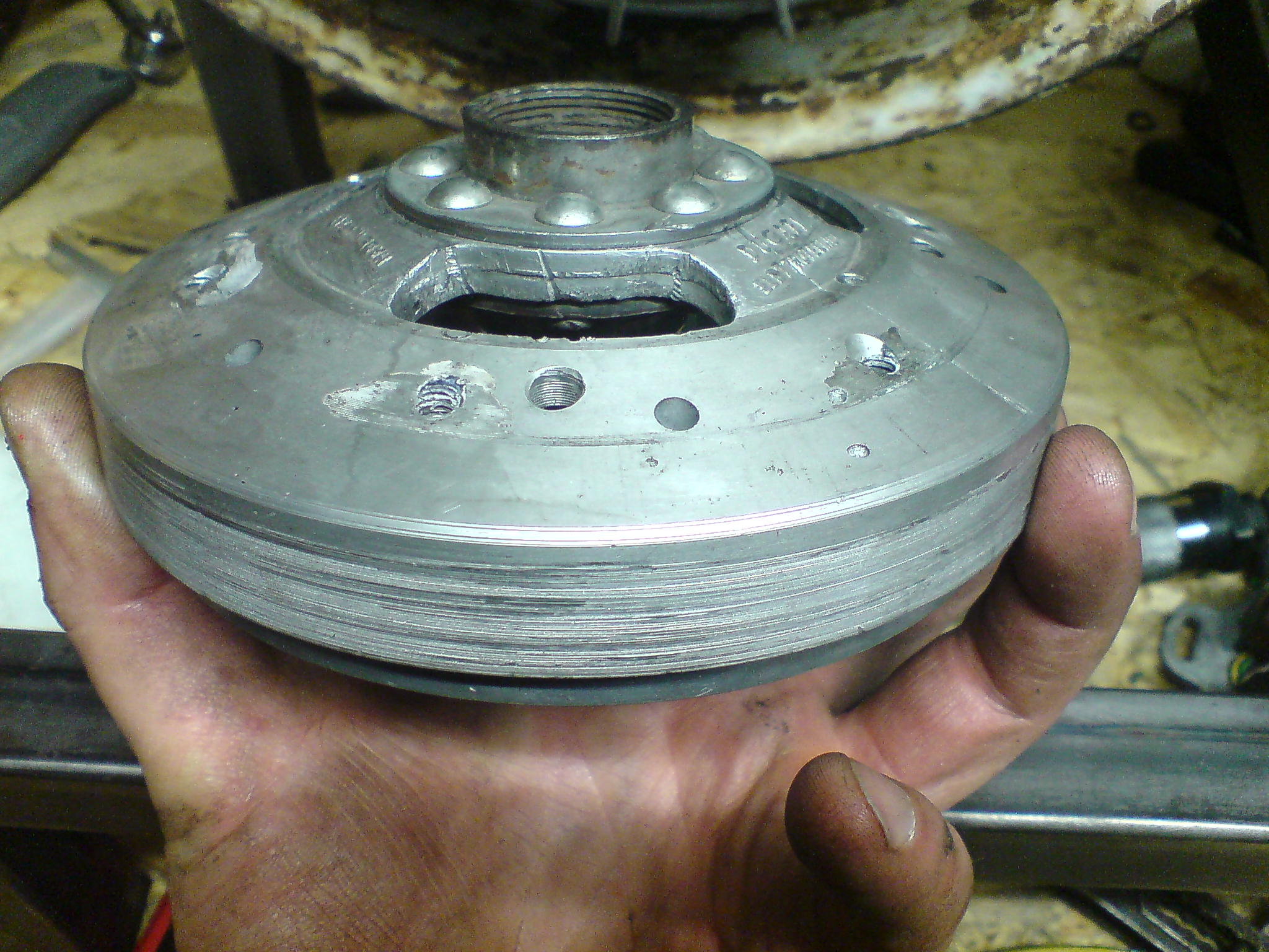

So, meine Polradstreifen können ins Abrauchertopic 2010. Wie geht`s weiter? Welle richten und verschweißen lassen? ( Rollerkarre?) Welle zu ibi inge Tonne? Welle neu klauen und neu verdrehen? tschüß FIS Edith sagt ach doppelpunkt Spricht das nun für den GT oder gaygayn MEC?

...lief wohl 3-5000km , an ein schleifendes Geräusch beim Einbau kann ich mich nicht erinnern. Serviervorschläge? Kann ich mit Hausmitteln im eingebauten Zustand einen Schlag in der Welle herausfinden? Auf doof Lager wechseln hab ich auch nicht so`n Harten drauf ( auch wenn ich grad eins überraschend im Eisfach gefunden hab dachte da wär nur Pipifaxlagerei ) Ed: man, seid ihr so früh schon aktiv Na toll, dann kann ich wenigstens mit Sicherheit HFK stecken. Kotz ich halt hier und gleich. Motiviert natürlich, den Oanser weiterzumachen, aber mit gleich Arbeiten und bis morgen... @ Rainer- hab ich gestern Nacht erst festgestellt, ob hier im direkten Umfeld ein Wuchtdorn rumfliegt, bezweifel ich mal vorsichtig.

Wer oder was veranlasst mein Polrad diesen Streifenlook zu tragen? Ist etwa über 1/3 des Polradumfanges, im Maghousing lt. Fingernagelpetting und bierseliger Erinnerung ~2/3... Kann (z.B.) ein Stück verlustig gegangenes Lot von der ZGP sowas tun? Wenn ja- wieso macht das Ding immer noch Anstalten zu schleifen?
