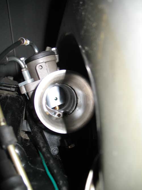

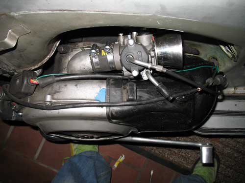

erstmal läuft das dingen, aber längere strecken sind mir nicht geheuer. werde eventuell nochmal mit dem mischrohr runter und mit der hauptdüse hochgehen. rotzt halt bei teillast ein wenig rum und magert dann ein wenig ab! seltsamerweise ist die zündkerze schwarz bei ner 120 hd quatschtante ist mit 1,8 auch ein wenig hoch. zylinderkopf abschleifen?- RUHRPOTT - ROLLERTREFF FÜR VESPA/LAMBRETTA

yeah, habe mal schnell die 120er reingeworfen und siehe da der hobel brennt. die 120er war sogar am anfang drin aber clip ganz unten... häddisch nisch gedacht für die strecke nach ochtrup besorg ich mir mal ne 125 oder so! auch in ochtrup? dann gibts n bier! einfach weil ich mich so freu! gruß felix- 210er

nochmal die düsengeschichte. habe mich im largeframe setup ein wenig umgeschaut und liege c.a. im mittleren bereich dello phbh 30 hd 135 nd 55 mischrohr av262 nadel x3 clip ganz oben die karre überfettet in allen bereichen und kommt nicht richtig aus dem schuh. ohne luffi läufts schon ein bisschen besser. soll ich noch weiter runterbedüsen oder was könnte der grund sein?- Wer von Euch fährt hier eigentlich auch VW Bus?
