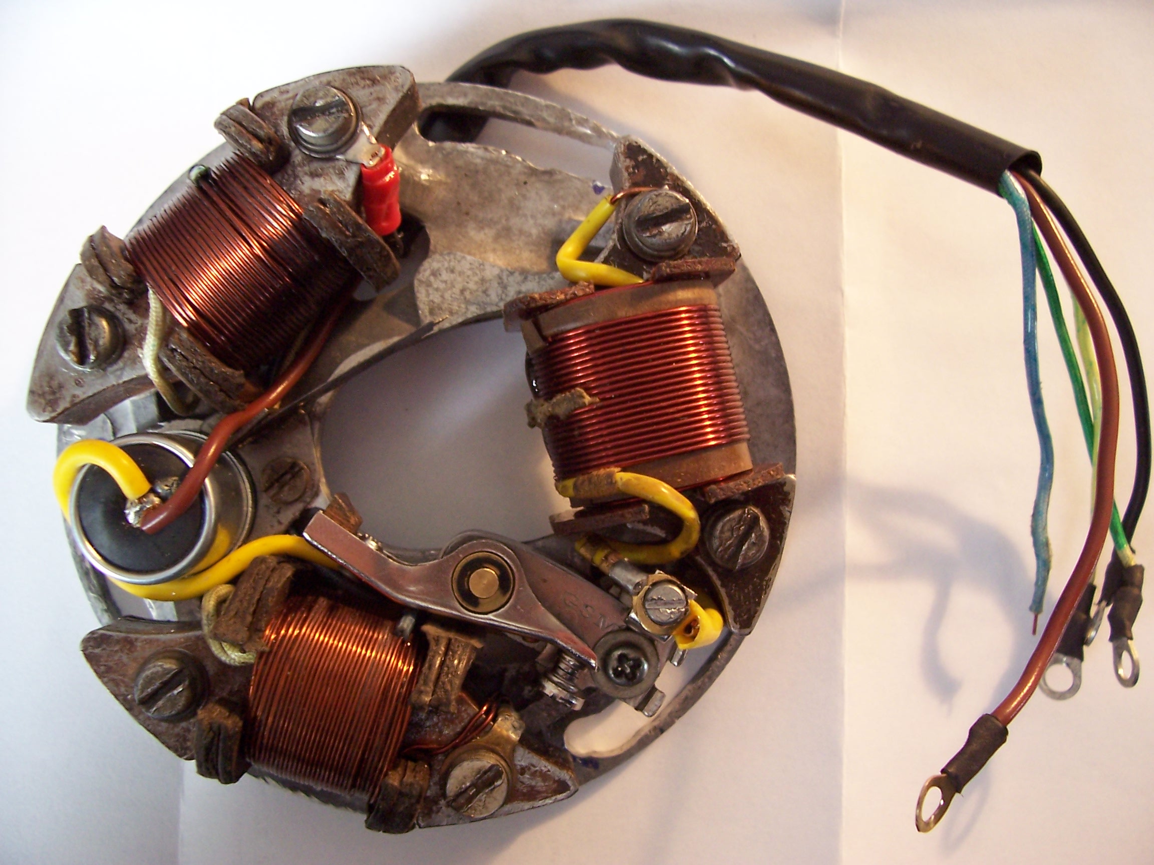

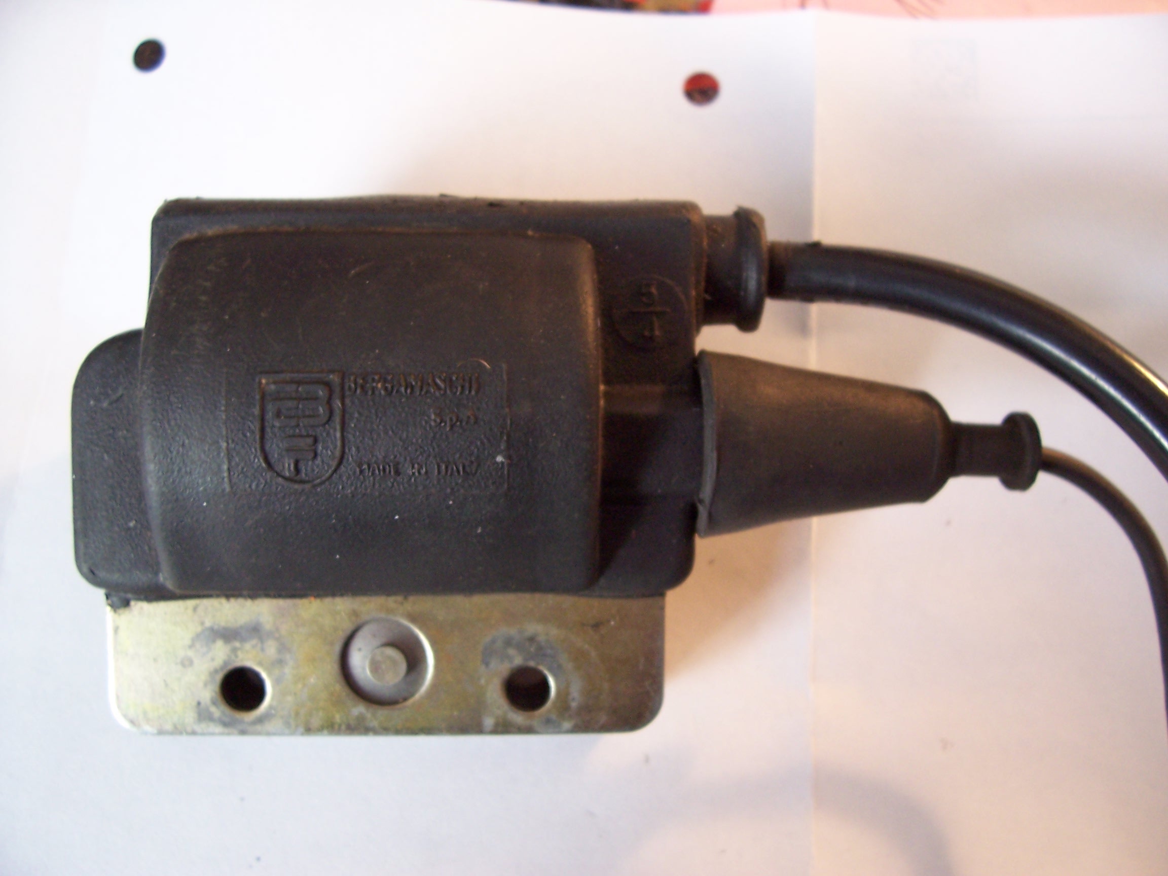

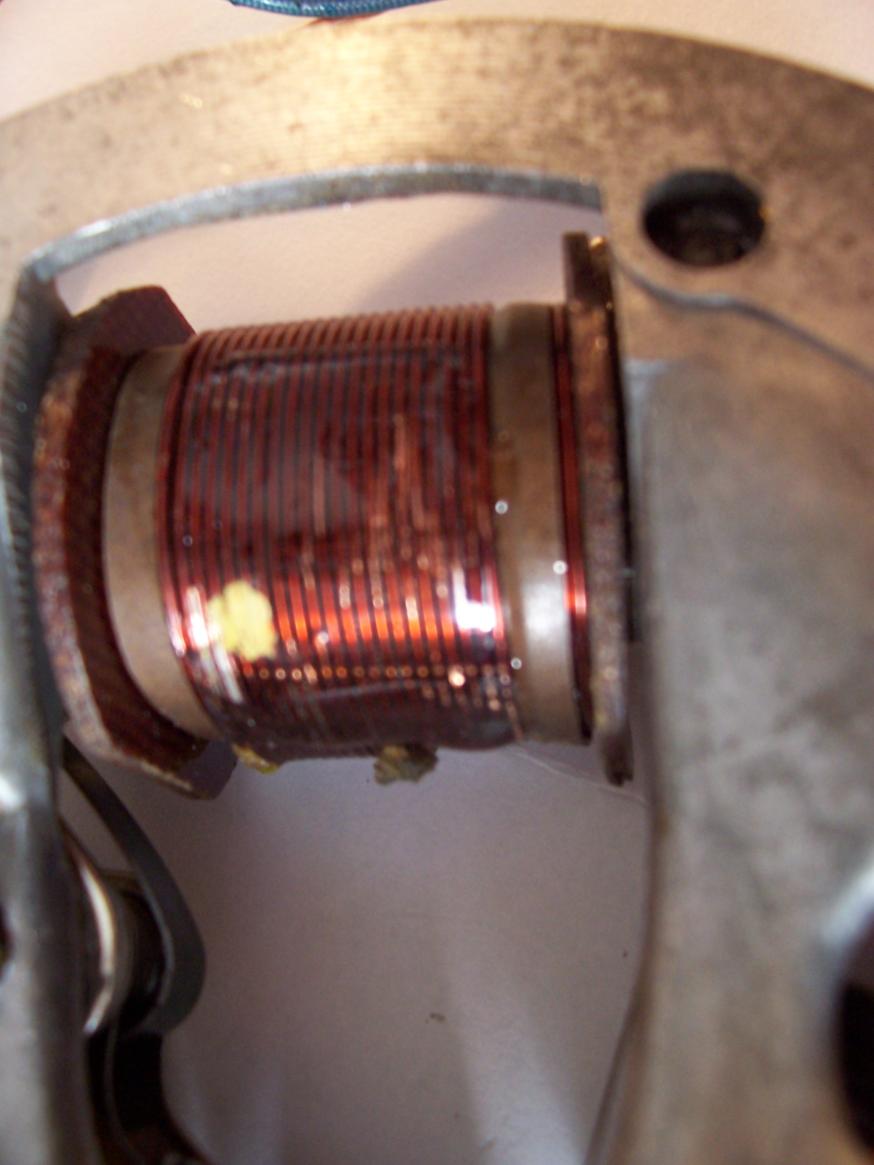

  18. Hallo zusammen, Ich hoffe einer von euch kann mir weiterhelfen. Habe seit der Motorrevision einige Probleme mit der Elektrik an meiner VBB2T. Hatte vorgestern noch in nem anderen Topic das Thema angesprochen, das mir die vordere und hintere Funzel bei höherer Drehzahl immer durchbrennen. Hatte mir dann gestern noch zwei neue zum probieren besorgt, dann is noch en Kumpel mit Strobolampe vorbeigekommen um die Zündung einzustellen und auf einmal nach dem zweiten mal verdrehen kommt kein Funke mehr. Vorher war der Funke allerdings sehr gut, also nicht schwach aufgrund eines defekten kondensators(den hatte ich vorher schon gewechselt). wir haben dann zig mal probiert,mit anderer Kerze 6V Zündspule von ner Fuffi(weil ich für die große halt keine auf Ersatz hab) aber nix. Irgendwann aus heiterem Himmel funkt se bei jedem durchtreten 1 mal. Anschließend noch mal den Kerzenstecker gewechselt, keine Veränderung. Zündkabel läßt sich leider nicht tauschen, scheint in der Spule vergossen zu sein Hab dann gesehen, das die LIMA-Spule die am Zündkontakt hängt innenseitigt beschädigungen am Isolierlack hat. hab sie dann mit 2Komponentenkleber eingeschmiert in der Hoffnung, das der etwas isoliert. also heute wieder in die Werkstatt und versucht. beim ersten mal Durchtreten herrliche Funken!!! Beim zweiten, dritten, vierten mal wieder nix mehr. Dann wieder bei jedem Durchtreten nur ein funke. Ich weiß echt nicht mehr weiter. Ich habe in einschlägigen Shops schon nach Ersatzteilen geguckt, aber meine Zündspule ist mir so als 6V Zündung für VBB nicht untergekommen. Hab auch die beschädigte Spule als Ersatzteil nicht gefunden. Kennt jemand diese Zündung, is das überhaupt die originale und wo krieg ich Ersatzteile? HIIEEEELFFÄÄÄÄÄ!!! Edit sacht noch auf der Zündspule steht nur Bergamaschi S.p.A. made in Italy. Sonst keine technischen Daten.

  21. Hatte nur die Zündgrundplatte runter. Kabel waren noch drin. Verlötet hab ich oben die passend eingekürzten Kabelenden mit den Kabelschuhen.
  22. Genau den hab ich wohl. die beiden Kabel sind allerdings gebrückt. Ich hab sie ohmsch durchgemessen und der widerstand ging gegen Null. Also sollt das nicht das Problem sein. Hab allerdings gestern noch mal unters Polrad geschaut ob da irgendwelche Kabel angekratzt sind oder so was. Sah alles gut aus. dan alles wieder zusammen, die alte Zündspule wieder druff, ein paar mal gaykickt und auf einmal hab ich wieder nen Funken Ich raffs net.
  23. Den Funken nur vom Zündkabel zu kriegen hatte ich auch schon probiert, war aber natürlich nix zu sehen. Kondensator is schon neu. Das rote welches mit Zündspule verbunden wird kommt ja vom Kondensator(das andere gelbe geht ja zum Unterbrecher), daher würd ich mal vermuten, daß das noch in Ordnung ist. Werds aber noch mal durchklingeln.
