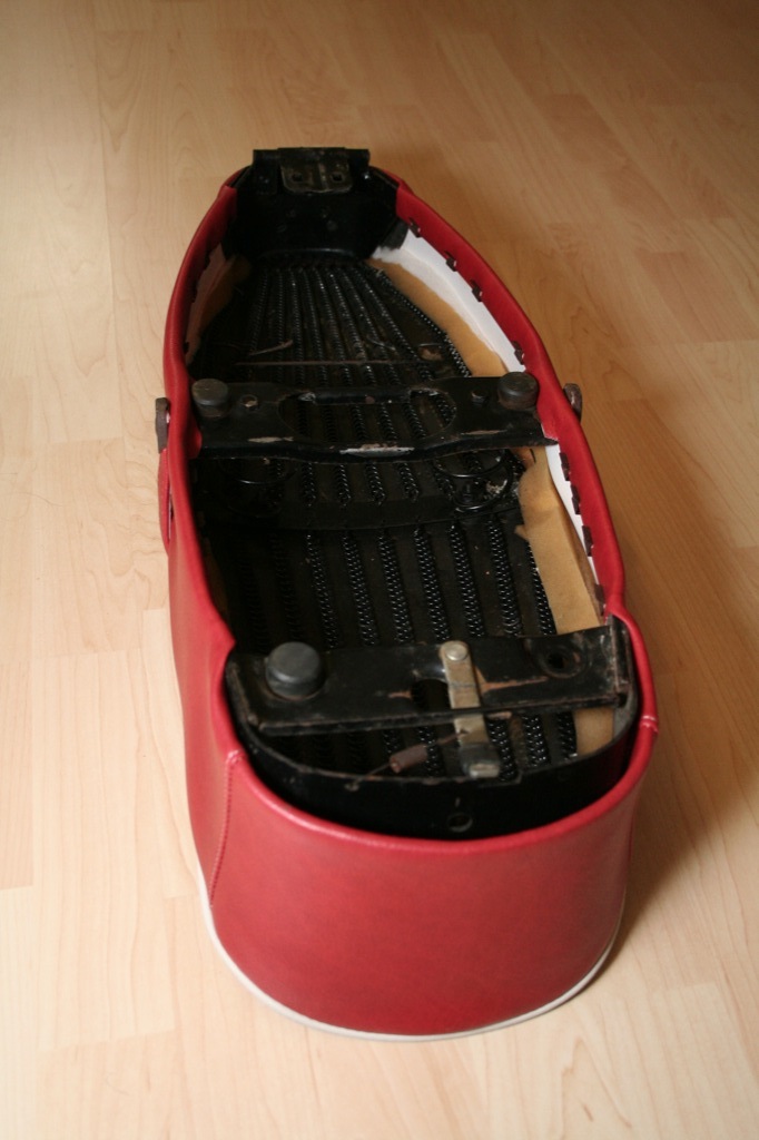

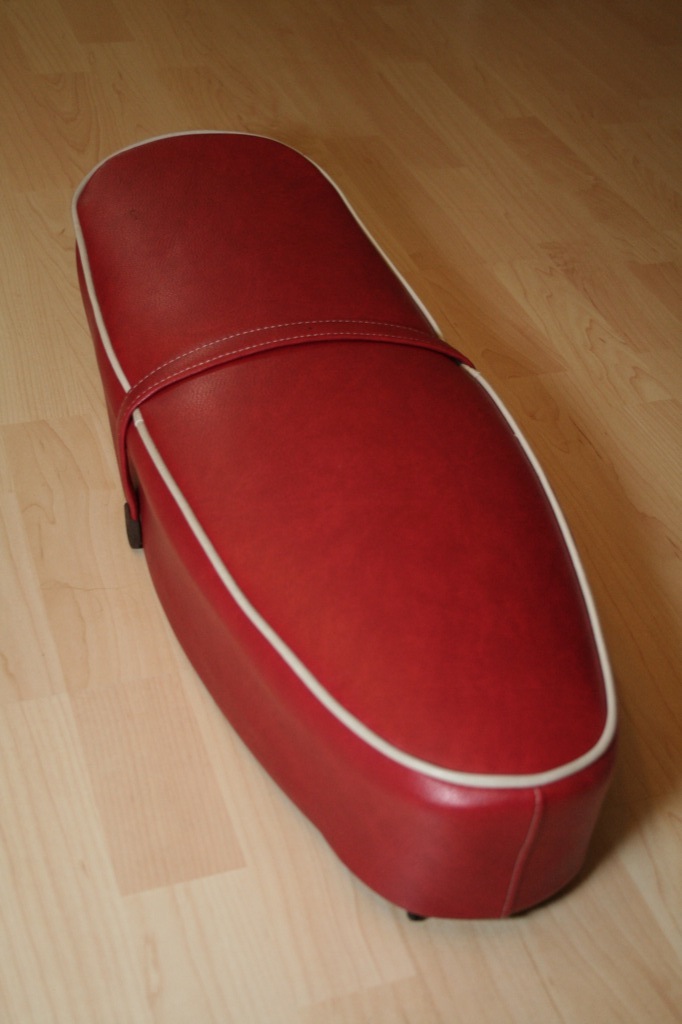

Es handelt sich hier um eine original Sitzbank einer V50 Rundkopf Bj. 66 neu überzogen in rotem Kunstleder mit weißem Keder. Würde diese gegen eine original Mono Sitzbank in schwarz tauschen.
