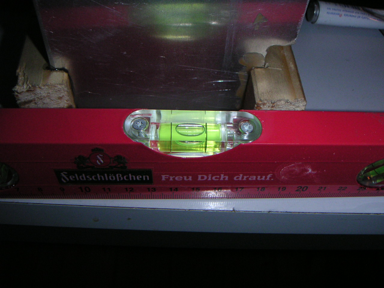

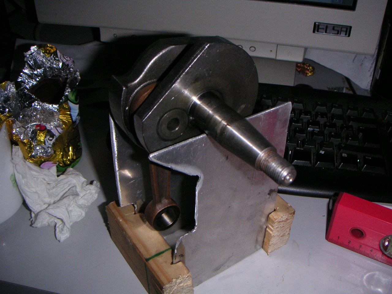

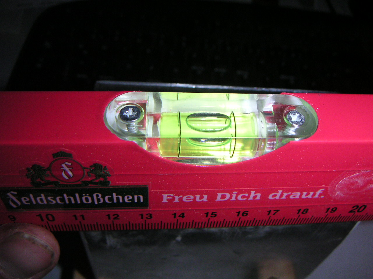

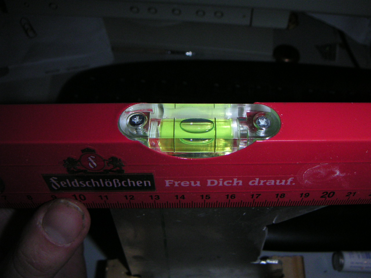

  2. Guter Tip! Das klappt hervorragend Steht die jetzt auf 9 Uhr oder auf 3 Uhr?

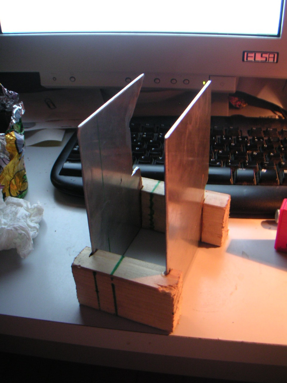

  3. ich habe leider nicht geschaut wie es vor der Bearbeitung auspendelt da ich keinen Wuchtbock habe. Ich überlege nun einen aus 4 Kugellagern zu bauen. Ich bin mir nur unsicher ob das Losbrechmoment bei 4 Lima-Kugellagern nicht zu gross ist. Danke
  4. Kurze Frage noch. Beim Auspendeln auf dem Wuchtbock die obere Pleulhälfte entlasten oder einfach hängen lassen?
