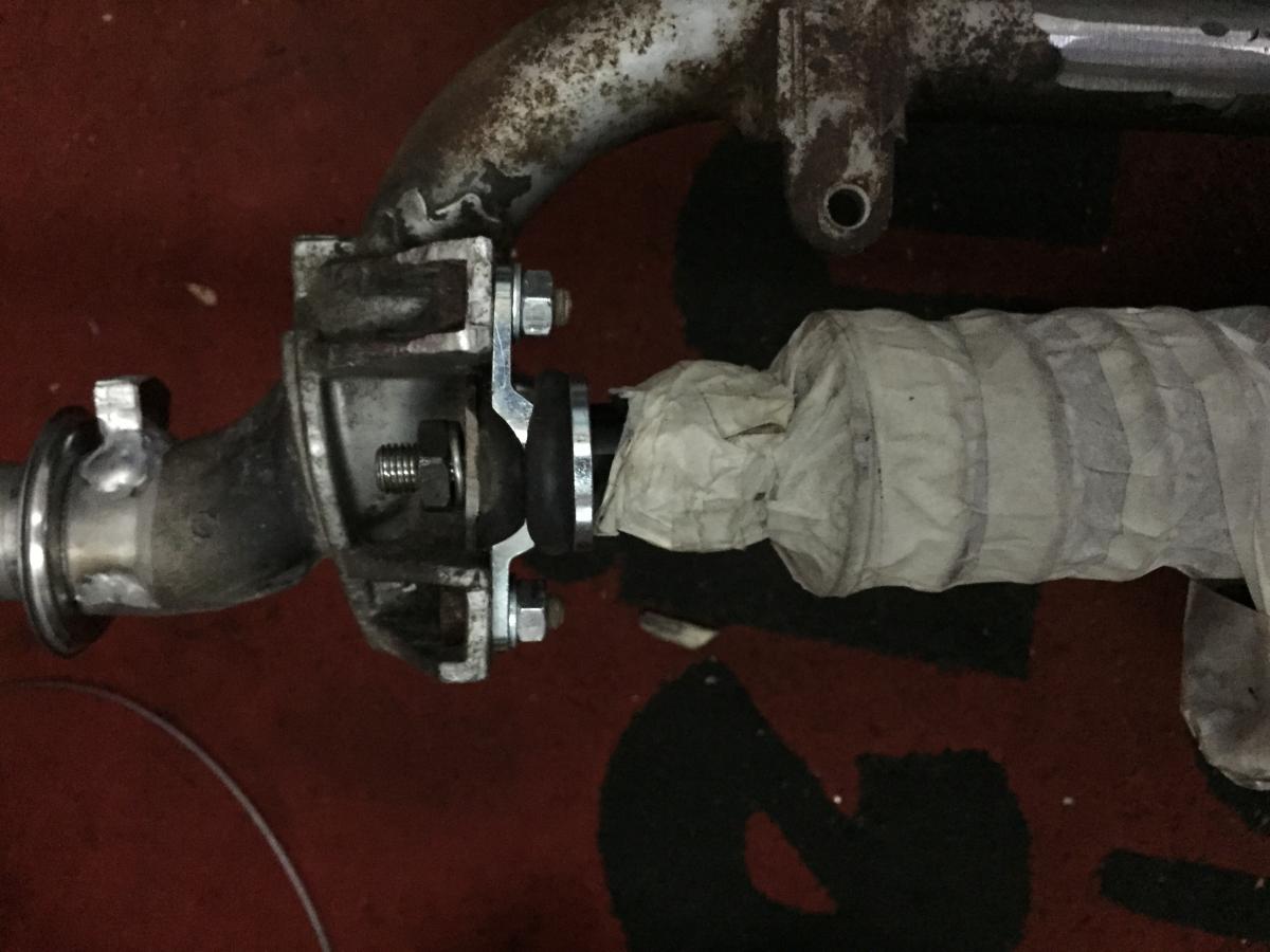

Moin, wie rum muss die Stossdämpferaufnahme montiert werden? Mir geht's um die Ausbuchtung für das Silentgummi. Ist es so wie auf dem Foto richtig oder muss die Aufnahme andersrum? Beste Grüße Raphael

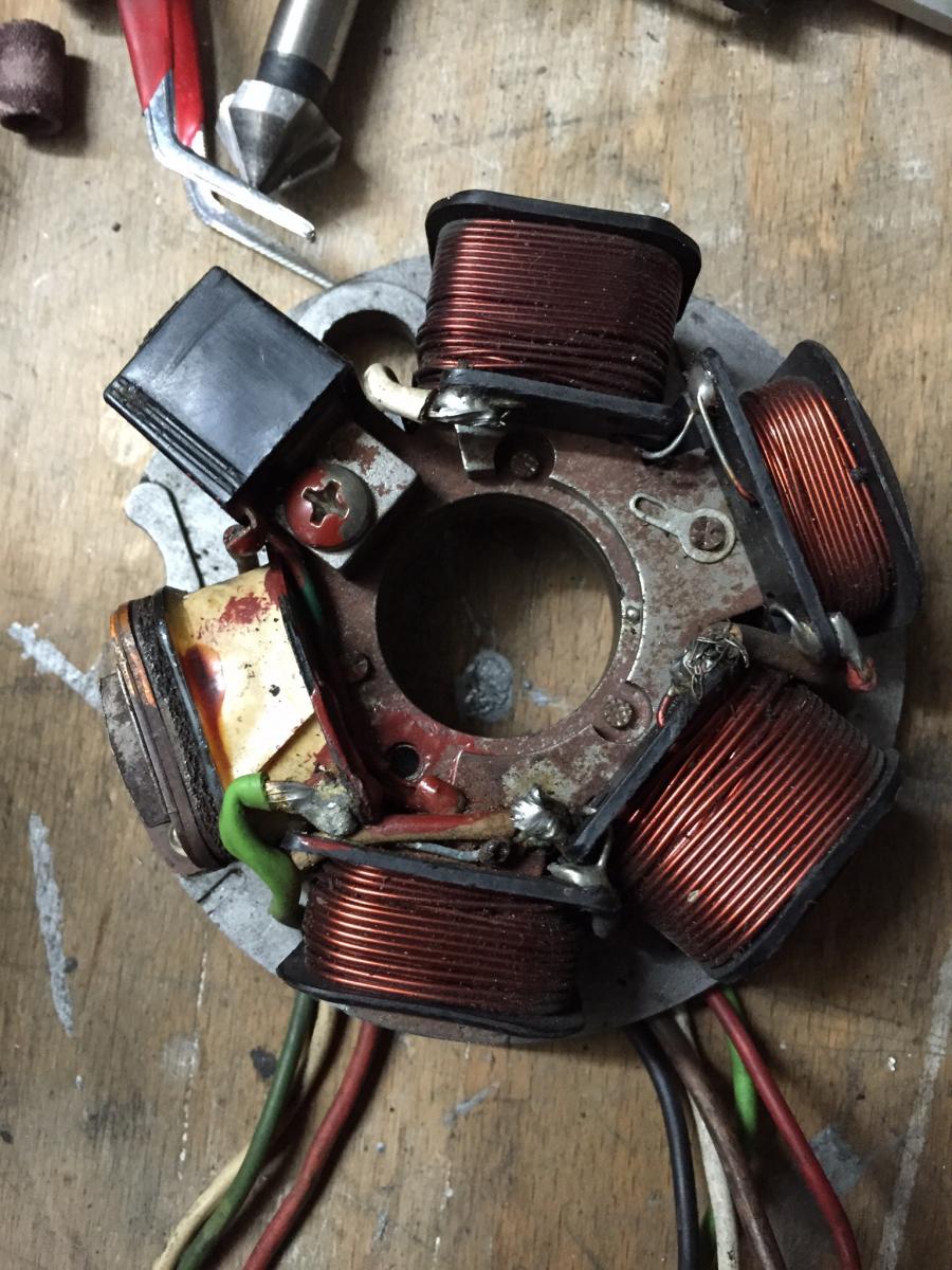

danke dir, ist soweit verständlich für mich Werd morgen mal die Kabel so anlöten.

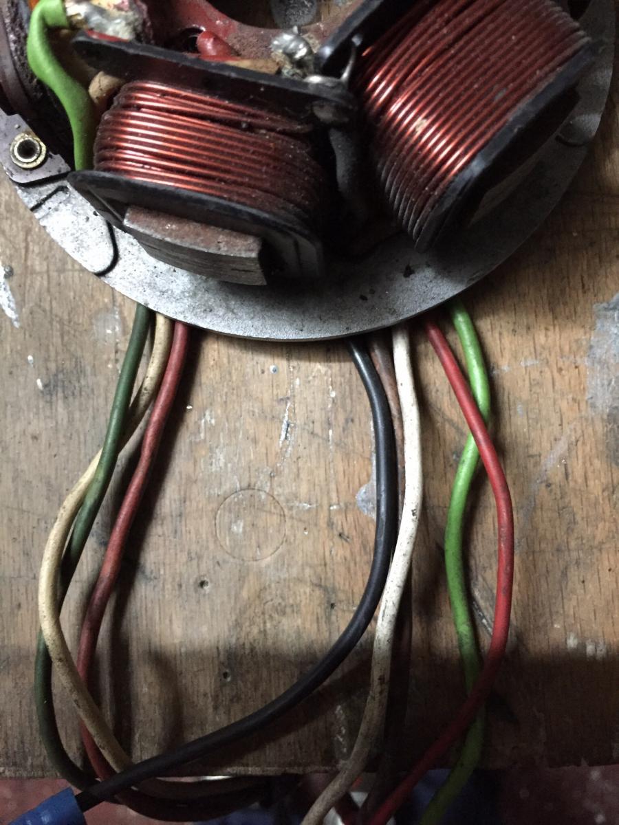

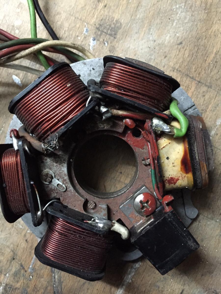

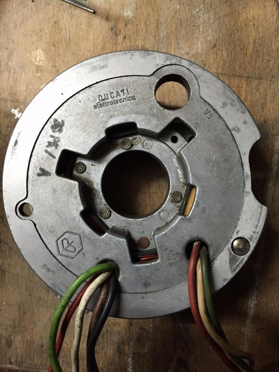

Hallo zusammen, habe hier ne ZGP einer PK mit Batterie (glaube ich zumindest), diese soll zusammen mit einem Motor in eine Special mit Conversionkabelbaum angeschlossen werden. Allerdings wurden an der ZGP schon einige Kabel getauscht. Bevor ich jetzt eine neue hole, möchte ich erstmal versuchen ob ich diese ZGP verwenden kann. Es sind zwei Kabelstränge an der ZGP, einmal mit drei Kabeln, rot, weiß und grün, diese gehen wohl zur CDI, hab die Kabel auch durchgemessen und folgende Werte erhalten: Grün und weiß (Ladespule?) : 440 ohm Rot und weiß (Pickup?) : 110 ohm Grün und rot : 550 ohm Das sollte auch soweit funktionieren. Das Problem ist der andere Kabelstrang mit folgenden Kabelfarben: schwarz, weiß , rot, braun und grün. Laut Centerkatalog soll man "das gelbe und graue Kabel zusammenlegen, das rote Kabel dann zum Regler" ich habe aber diese Kabelfarben garnicht. Kann mir jemand sagen wie ich die Spulen verkabeln soll damit ich die ZGP ohne Batterie nutzen kann? Würde dann einfach ne neue Kabelpeitsche anlöten. Eine gut verständliche Erklärung wäre super da ich von Elektrik nicht so den Plan habe für hilfreiche Tipps wäre ich sehr dankbar. Beste Grüße Raphael Hier mal paar Bilder
