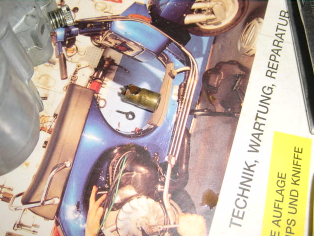

Hi, fummele selber gerade an einer ET3 Zündung/Elektrik rum... hier die Fotos von einem originalen 81er ET3 Lüra. Sorry für die schlechte Qualität. Auf der Oberseite steht: Ducati Electronica Microfarad, und die Nummer: 990711 falls man es auf dem Foto nicht erkennen kann. Die Öffnung mit dem Gummipfropfen ist zwar vorhanden, ist aber nicht wie Deine an der Seite rausgezogen. Ich schätze, dass Du die Lüfterräder nicht für elektronische Zündungen verwenden können wirst Trotzdem viel Erfolg... Greetz scootalot

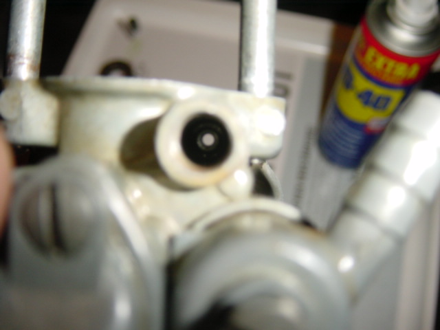

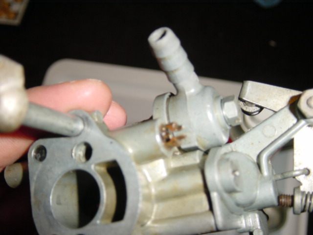

Ok, jetzt ist der Mechanismus raus. Ich habe es von unten zuerst mit einem kleinen Schraubendreher versucht, habe die Tiefe gemessen, und siehe da, unter dem Choke Mechanismus sitzt noch eine Blende (die Chokedüse hatte ich natürlich rausgenommen). Da passt genau der Stab von einer kleinen Popniete durch. So konnte ich den Messingblock nach oiben schieben, bis nämlich - und jetzt kommt's - bis ich ab oben angefangen habe zu schrauben, wo das Gewinde für den Sechskant-Außenzuganschlag anfängt. Der allerletzte Rest des rostigen Zuges hat sich so verkantet, dass wenn ich von unten geschoben habe, der Choke automatisch zurückgefedert wurde. Skurril das ganze....... hier noch ein paar Fotos, damit ihr mich nicht für blöd haltet. Blende: Choke mit rostigem Zug-Überrest: Die beiden Überltäter: WD40 hieß mal wieder das Zauberwort. Zu meiner Verteidigung: ich fahre meist meine PX mit wartungsarmem 24 dello und mache diesen Vergaser für einen Kumpel fit, der mit seinem Autoschein eine Ruli fahren will. Ich habe ihn bereits mit dem gaySF Virus infiziert und er ist auch schon angemeldet (Pfanthomas78). greetz, scootalot P.S.: @subway: Danke für das Angebot, werde zuerst versuchen den Choke aus dem 16.10er zu nehmen, den Pfanthomas78 noch rumliegen hat. Es ging ihm darum, den 16.16er zu nehmen. Da können wir den 16.10er zerpflücken...

Alles klar, ich hab jetzt noch mal ein Foto gemacht: choke.PDF Zug ist komplett weg, und der Choke (in der Explosionszeichnung Nr.55) hängt da drin jetzt fest. Also probiere ich es mit der Bobcat-Technik. Danke Jungs!
Choke Mechanismus im Gaser rausnehmen? SHB 16
Ich mag auch Bilder, aber leider ist meine Frage noch nicht beantwortet. Ich will den Mechanismus aus dem Vergaser rauskriegen. Ich hatte doch geschrieben, dass der Zug komplett wegkorrodiert ist. Bin noch auf der Arbeit. Mache nachher mal Bilder falls bis dahin noch keine passende Antwort eingegangen ist. Trotzdem danke erstmal für die Antworten. Gruß scootalot
Das Problem wurde gelöst. Der Chokezug war weggerostet und das Stück was über war hatte sich verklemmt. Gruß scootalot
