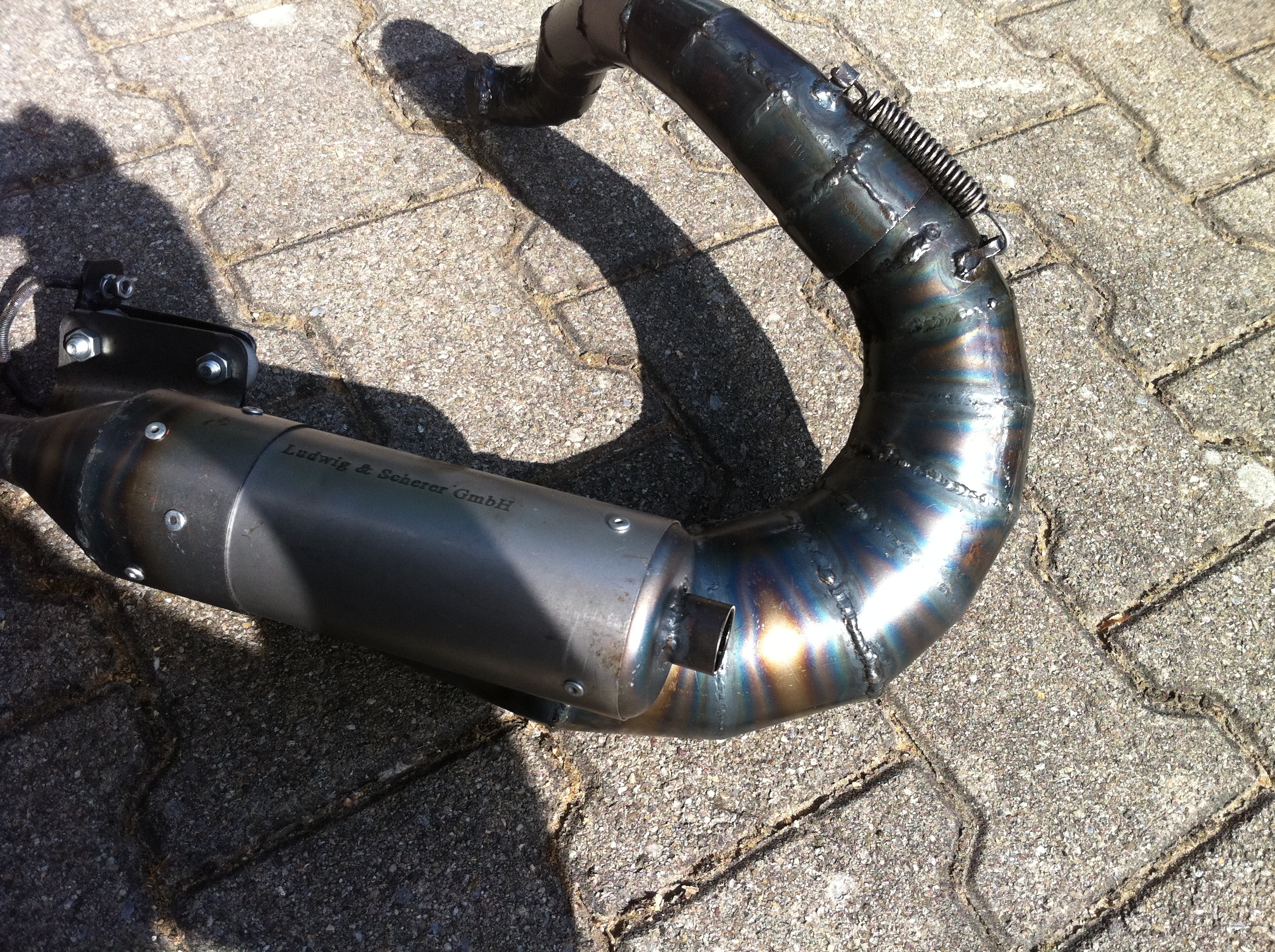

  14. ja kann ich mal machen wenn ich morgen dran denke. Kein Problem. Denke aber trotzdem das am krümmer der lack sehr schnell weg gehen wird.
  15. ich hab mir den VHT besorgt. Sieht aber nicht richtig Matt aus. Glänzt eher ein bisschen. Aber nen Langzeit Test kann ich dir leider nicht liefern. Auspuff ist noch nicht eingebaut.
