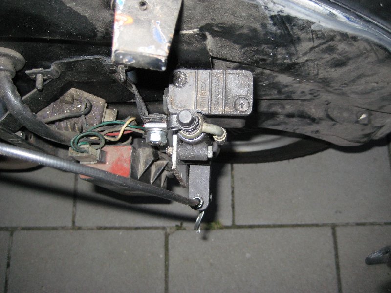

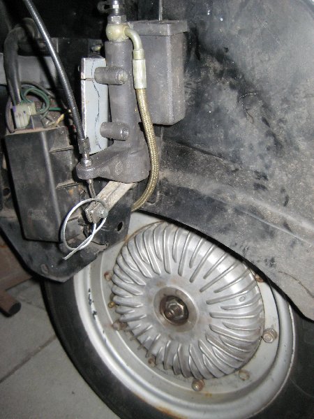

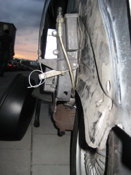

  18. Bin da grad am probieren mit dem Teilhydr. Kram von der Scheibenbremse vorn. Funktioniert sehr fein mus nur sehr genau eingestellt werden weil sie bei längerem fahren durch hitze den Druckpunkt verschiebt und bei falscher Einstellung dann zur selbsttägigen Bremse wird.
