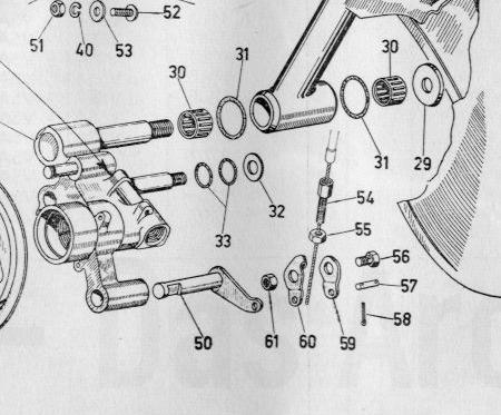

  8. Nr. 31 und nr. 33 sind o-ringe.

  12. nächste frage: wie wichtig ist die Nr. 31, 32 und 33? Nr. 32 ist denke ich mal eine normale unterlegscheibe, aber nr. 31 und 33? was ist das genau und wie wichtig sind die? gehts auch ohne oder lieber nicht?

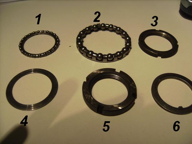

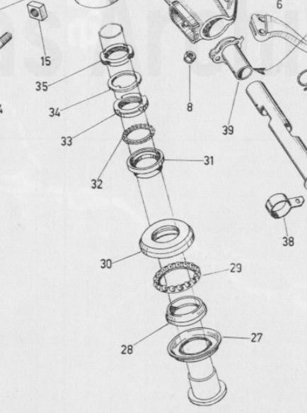

  14. viel ist nicht passiert aber ein bisschen gings weiter. Reifen sind jetzt angekommen und aufgezogen. Ausserdem sind noch ein paar kleinteile poliert. hier eine kleine frage zu meinem Lenkkopflager das hab ich: das brauch ich und so würd ich das zuordnen: 35 = 3 34 = 6 33 = 5 32 = 1 29 = 2 kann es sein das nr. 27, 28 und 31 sich auf meiner Lenksäule festgefressen haben und da noch draufsitzen? (bild kann ich morgen machen). Also fehlt mir nur Teil nr. 30?!?!?!?!? könnte nr. 4 an den Lenker kommen? (ist mir gerade erst eingefallen)
