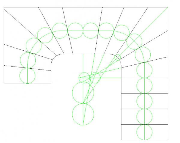

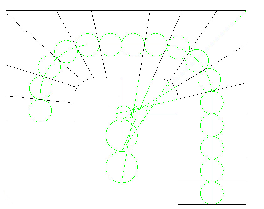

  20. Falls wir jetzt das gleiche meinen: Der Antritt war fest, der Austritt nicht (anscheinend nicht ) Ich komme aber mit meinem Auftritts Maß nicht genau in die Symetrie Achse rein. Deswegen ist der erste Stufenverzug von der zweiten Biegung an einer anderen Stelle. Hoffentlich versteht man was ich meine Greetz Schoev Edith meint noch das wenns auch nicht ganz richtig ist das es hoffentlich wenigstens für die Halbe Punktzahl reicht
  21. Also anders als so kann ich es mir nicht Vorstellen da sonst die Auftritts Fläche zu kurz wäre Aber obs richtig ist weiss ich nicht da ja da nicht steht wie Lang die Treppe insgesamt ist (also auch nicht wie lang die gesamte Lauflänge ist) Danke Jesus

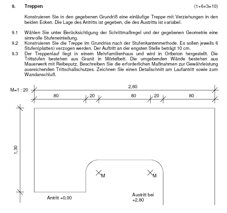

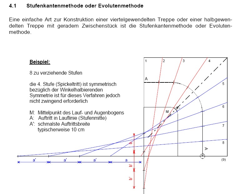

  22. Moin Moin! Hab hier ne Aufgabe zum Thema Treppe und krieg aus irgendeinem Grund nicht auf den Anfang Sollte eigentlich relativ einfach sein! Hier mal die Methode wies gemacht werden soll: für die dies nicht wissen der Zwickeltritt darf minimal 10cm betragen und hier die Aufgabe: Bin für alle Tipps dankbar, denke aber das ich nach nem leichten Denkanstoss zurecht komme! Hab das eigentlich schon des öfteren gemacht nur ich weiss nicht mehr womit ich anfangen soll Danke schomal für die Antworten Greetz Schoev
