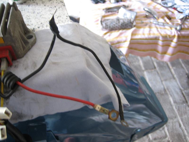

  2. Heut keine Bilder, aber ne gute Nachricht! Tank eingehängt, Benzinschlauch dran, Schlüssel rumgedreht und Feuer! Beim dritten Mal erwachte das Baby wieder zum Leben, das erste mal nach einem halben Jahr, ein Traum wurde war. Also im Ernst : Motor läuft wieder, aber die Verbindung Benzinschlauch-Gaser leckt, scheinbar fehlt da ne Dichtung, also wieder zum SCK und kaufen gehen. Hupe tuts, Licht geht nicht und Blinker sind falschrum angeschlossen, bzw, funktionieren vorn bzw. hinten nicht korrekt. Aber das sind Kleinigkeiten, hats ja vorher auch getan, Hauptsache, der Motor läuft wieder. Erstmal die Schaltung korrekt stellen, die Kabel kontrollieren bis alles passt und dann läuft sie in 2-3 Wochen wieder auf Kölns Strassen. Mann, bin ich happy!! Das erste Projekt und alles läuft mehr oder weniger glatt. Benny UPDATE Dienstag: Bin heute die erste Runde über die Strasse gefahren, noch ohne Schild etc. Mit den Teflonzügen fühlt sich das ganze an wie neu, echt fett. Hoffe, ich habe die Geschichte mit den Blinkern und Licht bald im Griff, dann ist die Vespa wieder Betriebsbereit.

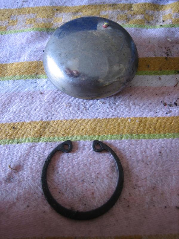

  4. Soweit habe ich das verstadnen und genau so schon ca. 10 mal probiert. Mein Problem ist, wenn ich die kleine Feder einhängte und den Drath durchschiebe, kommt der Draht vorne nicht mehr raus. Lasse ich die Feder erst weg, kann ich den ganzen Zug durch das Rohr schieben und die Hebel einhängen, dann bekomme ich aber die Feder nicht mehr drauf (logisch) Die Feder verhindert ja, dass der Zug sich durch das Rohr am Rahmen zieht, aber wie gesagt, mit montierter Feder ist der Draht zu kurz. Was mache ich falsch?! Benny
  5. Hi Hab noch einen. Zustand weiss ich grad nicht. Guck ich nachher und mach dann nen Bild. Benny
  6. Hi Danke für deine Antwort. Da habe ich den Ring auch schon vermutet, habe aber keine Nut entdeckt, weil der Ring da für mich auch keinen Sinn ergeben hat. Nun bin ich ja eines besseren belehrt worden. Hat sich also geklärt und wird nachher eingesetzt! DANKE. Geb dich am Rudolf mal zu erkennen, wir gehen dann nen Kaffee trinken! (Ich tue mich mit den Forumsnamen und den Personen in real da etwas schwer) Benny
  7. Danke für die rege Anteilnahme für meine Sicherheit! Da der Motorblock und alles was damit zu tun hat nicht angerührt, sodnern nur im Ganzen ausgehängt und wieder reingehängt wude, wird es wohl der Klemmring der Bremstrommel sein, denn DA war ich dran! Also, wo kommt das Kerlchen genau hin?? Echt kein Plan, da ich schon geschaut hab und mir nix aufgefallen ist,dass da was fehlen könnte.... Vorn oder Hinten? Sicheringsring für das Rad oder was? By the way : Hinten wird das Rad ja durch einen Stift gesichert, sollte dieser Ring also die Sicherung für vorne sein? Sonst hab ich nämlich vorn keine Sicherung für die Mutter, das wäre meine nächste Frage gewesen. Wäre also über eine Antwort glücklich, wo und an welche Bremstrommel der Ring, und vor allem wie eingesetzt wird. (Bevor ich aufs Maul fliege) Ps.: Kann mir weiterhin jemand mal erklären, wie der verdammte Chockzug in die Führung am Rahmen eingefügt wird, ich von vorn den Hebel dran bekomme und von innen dann auch noch diese Sicherung, wenn mich schon niemand besuchen will Benny

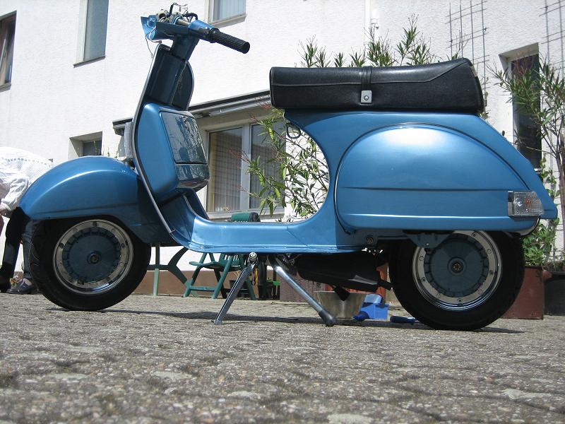

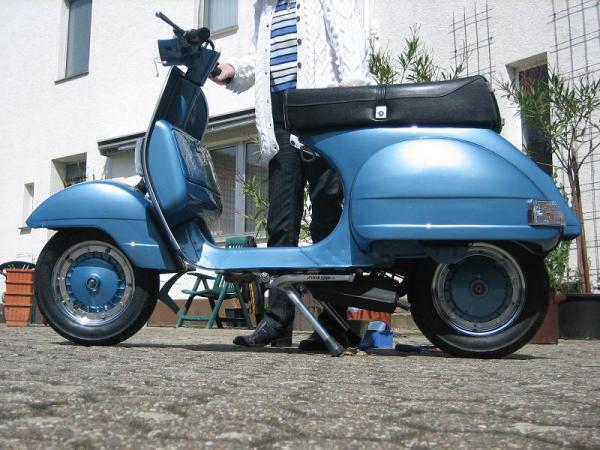

  9. Hallo Freunde Also natürlich kommt wieder eine Chrom-Kaskade drauf, wie auch war da mir das sehr gut gefällt. Die Lenkerabdeckung ist lackiert, da also kein Chrom. Ein bisschen Bling-Bling eben, das wiederholt sich in den Felgen, der Lüfterradabdeckung, dem Rücklicht und ein wenig auch im Riffelblech der Trittbleche. Es hat sich einiges getan, zur Show hab ich mal die Backen und die Bank drauf gemacht und die Kiste in die Sonne gestellt. Alle Züge müssen noch angeschlossen werden, Lenker fertiggestellt und Verkabeln, Tank rein und viele Kleinigkeiten wie Trittbleche, Ständer anständig befestigen etc. Zum Stand von heute : Benny

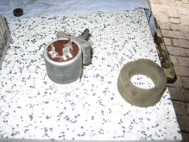

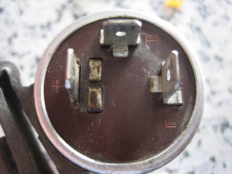

  13. Hi Fett, danke euch! Es ist unbezahlbar, hier mal schnell ein paar Infos abgreifen zu können, SUPER!! Dass das das Blinkerrelais ist, hatte ich vermutet, wollte mich aber nicht lächerlich machen, wenns falsch gewesen wäre. Benny
  14. Hallo Freunde! Nachdem nun alle Kabel ausser am Lenker verbunden sind, komme ich zu den Zügen, speziell den Choke-Zug bekomm ich nicht anständig eingehängt. Wenn ich da an Kupplung, Schaltung und so denke, graust es mir. Es kommen ja viele aus der Nähe! Wer hat mal nen Nachmittag Lust, mit bezüglich der Züge zur Hand zu gehen?? Zu bieten hab ich wahlweise nen Kaffee, Bier, nen Frühstück oder was ihr so wollt. Stundenlohn ist Verhandlungssache Hier noch ne Frage : Habe folgenden Spannring über, was mir zu denken gibt, wo kommt der noch hin??? Zum Grössenvergleich daneben die Abdeckkappe des Hinterrades. Benny

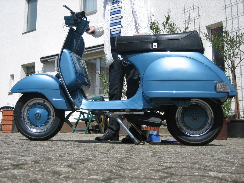

  16. So, es geht vorran! Bei mir dauert das alles etwas länger, da ich mich im Prinzip mit Vespa noch nicht auskenne und alles learning-by-doing ist! Die Züge liegen alle, der Kabelbaum wird morgen fertig eingebaut und dann kann schon der Motor rein Hier die Bilder : Den Tachorand habe ich entlackt und poliert, eine Arbeit für Wahnsinnige die sich aber lohnt! Die Gabel, um 40mm gekürzt und mit einem Carbone-Dämpfer für die PK ausgestattet! So schauts nun aus, Baustelle eben.....
  17. Hi Ja, steht oben etwas umständlich..... Der Dämpfer ist natürlich für die PX Benny

  19. So, es ist soweit..... Der Roller ist lackiert! Anbei ein paar Bilder, nun gehts ans Zusammenbauen, wir werden sehen, wie lange das noch dauert.
