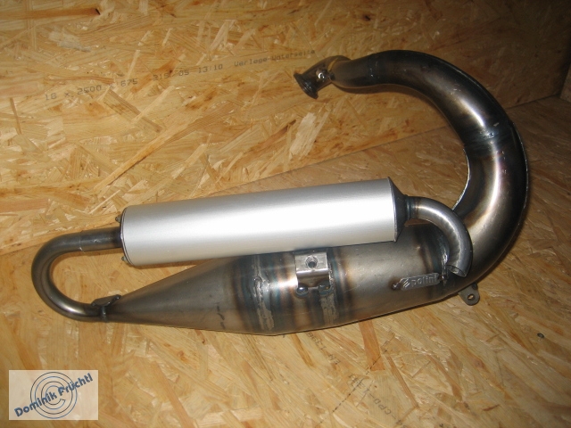

Polini Evolution Läuft schlechter als orginal Auspuff, warum?
David15 antwortete auf David15's Thema in Heinkel, Zündapp, Messerschmitt, Bajaj etc. und RollergespanneHallo, ich hab heute wieder mal ne kleine Tesfahrt gmeacht naja und wie der zufall so will fahren die Freunde hinter mir her und haben mich kurz an gehalten und gesagt dass der Puff runter muss. Naja ich verkauf ihn jezt für 100 euro wer ihn will kann sich per PM melden. Er müsste auch auf vespa passen man muss nur den Krümmer und den Auspuffhalter umändern. Ich hab jezt wieder den Sito drauf
David15 antwortete auf David15's Thema in Heinkel, Zündapp, Messerschmitt, Bajaj etc. und RollergespanneWarum er auf seiner nichs geht haben wir nie heraus gefunden naja bei meinem Motor läuft er jezt gang gut. Jeder Motor ist anders
David15 antwortete auf David15's Thema in Heinkel, Zündapp, Messerschmitt, Bajaj etc. und RollergespanneHallo, ich hab ihn jezt ab gekauft der war ein echtes schnäppchen beim meiner läuft er einfach super der bleibt oben aber ich verseh net warum sie bei ihm nix gefloffen ist.

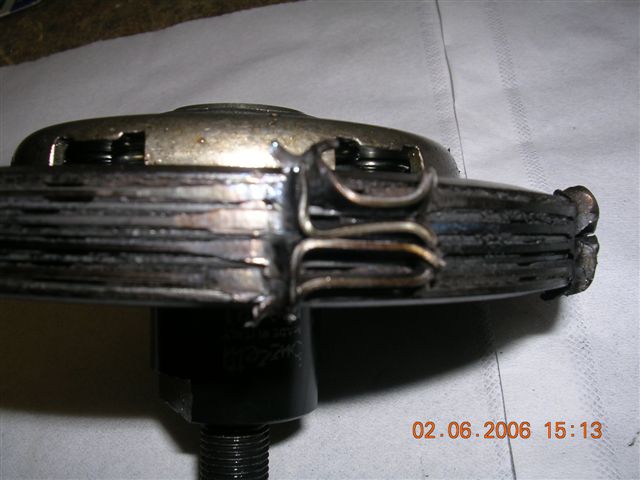

UARGH - kupplungsschaden!
Hallo, so viel ist an der Kupplung doch dar net defekt. Kupplung kann ich die Newfren Carbon Empfehlen so sieht eine richtig defekte Kupplung aus:
Dass die Hälften schwer voneinader gehen kann auch daran laigen da sich m passtift und an den Schrauben Rost an gesezt hat was sich ins Alu gefressen hat, das war bei neinem Block der fall
David15 antwortete auf David15's Thema in Heinkel, Zündapp, Messerschmitt, Bajaj etc. und Rollergespanneso sieht er aus: der Krümmerinnendurchmesserist 28 mm ich versteh das einfach net warum der nix läuft. Da denn der Von der Vesps soll ganz gut laufen
David15 antwortete auf David15's Thema in Heinkel, Zündapp, Messerschmitt, Bajaj etc. und RollergespanneHallo, der Freund hatte verbaut: Malossi 136 (der polini doppel passt net da die Ape den Ansauger ander hat) Direkt Membranansaugstuzen 25 Delorto vergaser im Kit Mazzu rennwelle Alle Teile p&p Ich habe jezt nen 30ger Keihinmit eigenbaustuzen drauf und der Zylinder ist gefräst. Wär 100 euro ein akzeptabler Preis für den Puff mit ner Laufleistugn von 50 km
