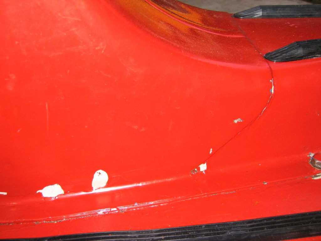

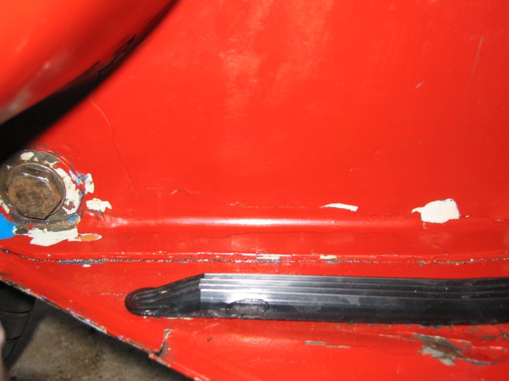

danke, eigentlich ist da schon schaumstoff. aber ich werde mal nochmal einen lappen zusätzlich da reinstopfen. danke! bye

hi all habe das problem, dass (siehe bilder) an der naht der bleche es immer etwas feucht ist. bin ziemlich sicher, dass es benzin ist. der gaser sifft schon ein bisschen, soll aber ja normal sein. habe unter und vor dem lufilter großzügig schaumstoff angebracht, der auch immer leicht feucht ist. sollte eigentlich ja den sprit aufsaugen. auch nch längerem stehen mit geschloßenen benzinhan (neu) und leergefahrenen gaser ist es da leicht feucht. wie wenn im rahmen nach vorne sprit läuft, und dann sich durch die blechnaht austritt. der lack platz an den stellen wie ihr sehen könnt auch schon ab. ich befürchte, dass es da irgendwann mal rostet. wie ist des denn mit benzin und rost. rostet schon oder? was könnte ich denn noch machen. eigentlich müsste der sprit doch verdunsten nach ein oder zwei tagen.? allgemein ist es um den gaser auch immer recht feucht-benzinig. komsich komsich. danke für euere tipps. oder ist es das öl, was übrig bleibt. bye lupara
