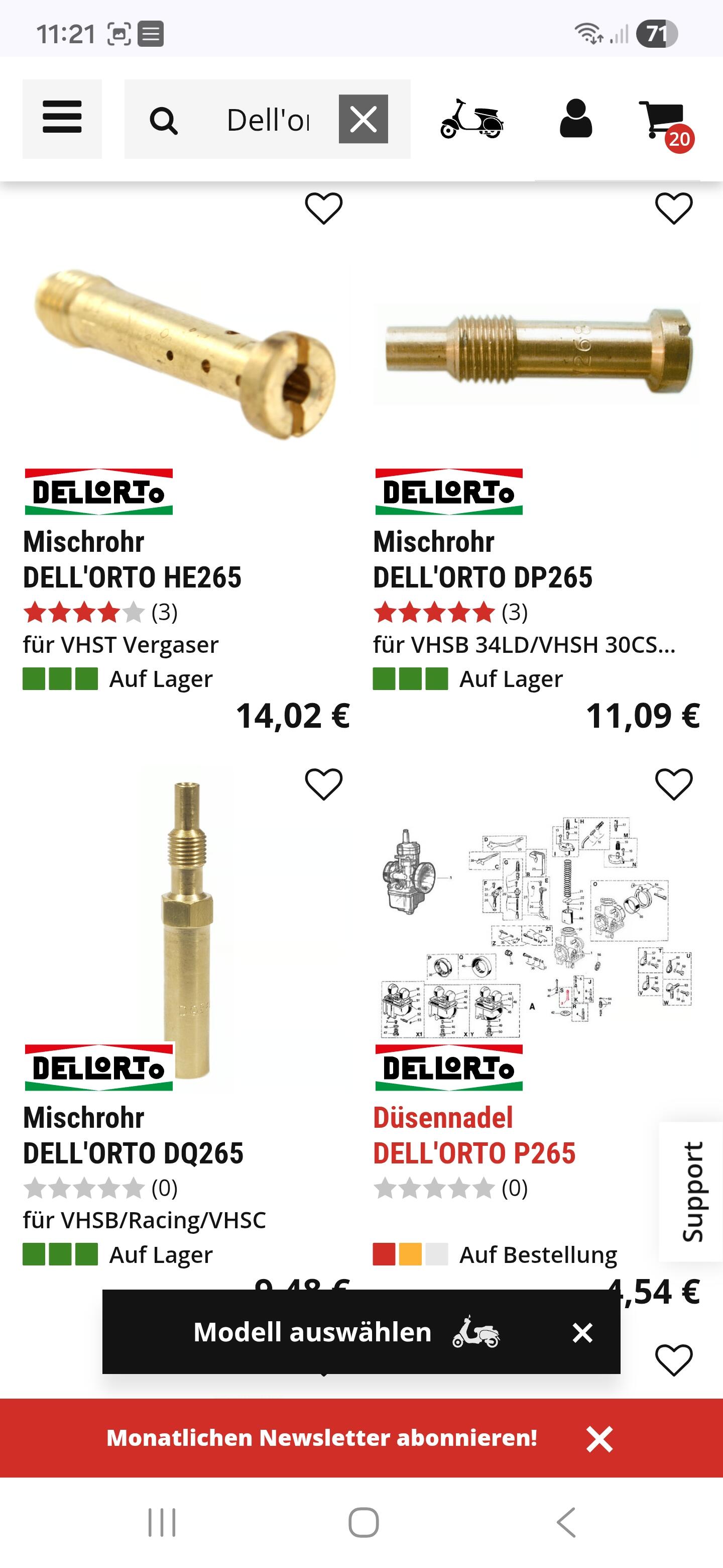

Ja qualmt schon ordentlich Mir wurde folgendes empfohlen: DQ265 K57 2. Clip von oben HD 175-180 B36 Was sagt ihr dazu?

Wo steht das denn auf der Nadel? Denke aber es wird die Originale K57 sein Sicher DQ und nicht DP? Die sehen ja doch recht unterschiedlich aus

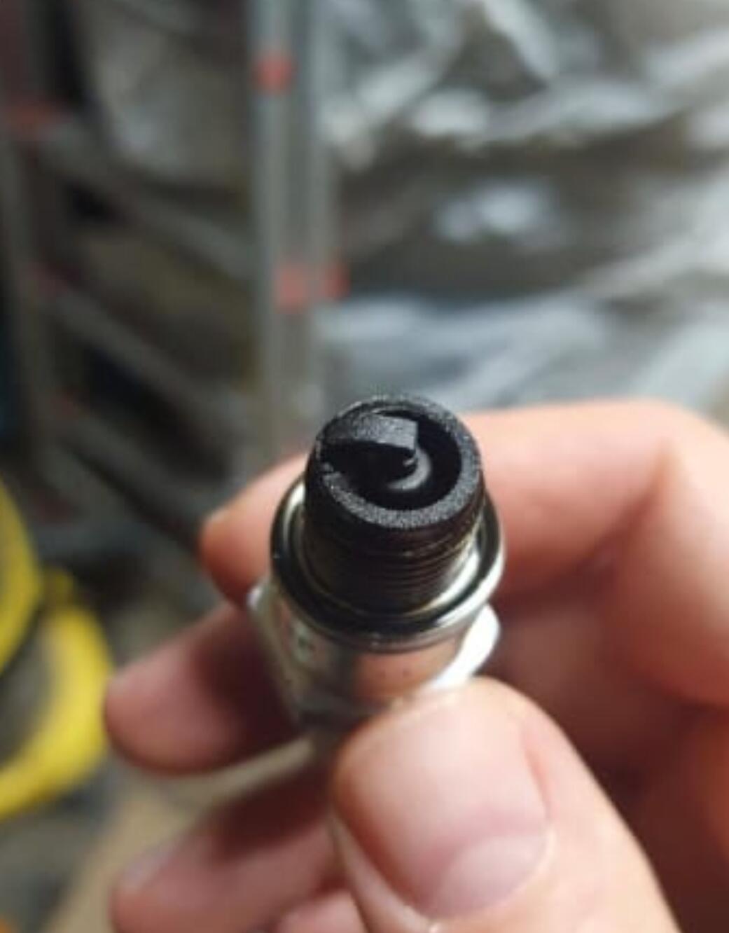

Hallo zusammen, Der Vorbesitzer hat bei meiner Vespa die Hauptdüse bei Umbau auf Egig Viper einfach auf 168 getauscht, jetzt ist die Zündkerze aber echt schwarz und die Vespa qualmt auch Setup ist der alte m1l60gtr auf Quattrini C1 Gehäuse, Quattrini Ansaugstutzen, Dellorto vhsb34 LD und eben Egig Viper Ob etwas bearbeitet ist kann ich nicht sicher sagen, laut Vorbesitzer hat der Besitzer vor ihm was bearbeitet Vergaser ist aktuell so bestückt: HD 168 ND 45 DP266 Zerstäuber Könnt ihr mir eine Bedüsung und Steuerzeiten empfehlen?

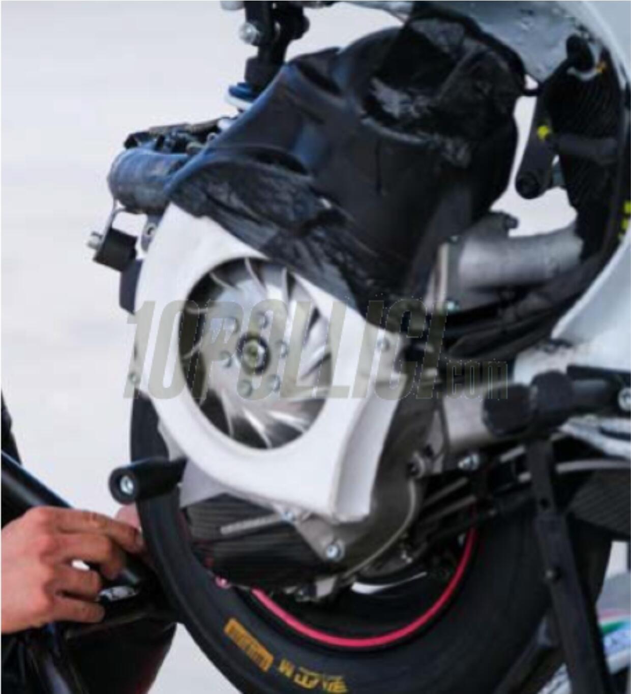

Hat jemand Erfahrung mit einer der 3 Lüfterradabdeckungen und kann was dazu sagen? https://www.sip-scootershop.com/de/product/luefterradabdeckung-dexter-big-air-fuer-vespa-50-125-pv-et3-pk-s-xl-xl2-ets_17914000?cr=5d7cecce-f589-42e7-8d5f-f58be1a93b36&gad_source=1&gad_campaignid=16970687463&gbraid=0AAAAADicgErDW8dMEBkwYEVXxpxrgH0iW&gclid=CjwKCAiA8bvIBhBJEiwAu5ayrIhM_-wOUVKCbFFpM2ghJiFFzJwWtZRNH6ln1YhTCEboQoQoD09JlxoCsQcQAvD_BwE Bei dem sieht man schon dass es im inneren die Luft nach ganz unten leitet und nicht wie die anderen einfachkomplett offen ist Kanalisiertes Lüfterradabdeckung aus verstärktem und verd... Ich hab ja den Quattrini C1 Block mit M1L60GTR und werd im Winter noch das GP One Lüfterrad von Gernot verbauen. Da bietet sich der Wechsel von der Lüra Abdeckung auch gleich an 10Pollici - 16914 - Flywheel cover RACE TOMAS COMPOSITI -...Tutto il Necessario per la Vespa lo trovi da noi! Acquista online Sconti officine, Sconti Vespa Clubs, Sconti Piloti · Spedizioni da €5,90

Altes Thema, aber gibt's mittlerweile eine Lüfterradabdeckung die sich als die beste herausgestellt hat? Werde mir das GP One Lüfterrad in 400g für mein Setup bestellen - bin da aktuell mit Gernot in Kontakt. Da würd sich der Wechsel der Lüra Abdeckung auch gleich anbieten. Hab zuerst nur zufällig das von Egig für die V50 gesehen, aber jetzt auch zb sowas: https://www.sip-scootershop.com/de/product/luefterradabdeckung-dexter-big-air-fuer-vespa-50-125-pv-et3-pk-s-xl-xl2-ets_17914000?cr=5d7cecce-f589-42e7-8d5f-f58be1a93b36&gad_source=1&gad_campaignid=16970687463&gbraid=0AAAAADicgErDW8dMEBkwYEVXxpxrgH0iW&gclid=CjwKCAiA8bvIBhBJEiwAu5ayrIhM_-wOUVKCbFFpM2ghJiFFzJwWtZRNH6ln1YhTCEboQoQoD09JlxoCsQcQAvD_BwE Find das Thema echt interessant- Diebstahlverhinderungsmaßnahmen
