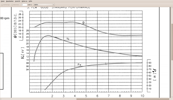

Dürfte klappen, wenn Du die 25° bei ca. 2000 - 4000 U/Min einstellst. Bei 8000° wären es laut Verstellkurve dann -8° => 17°
Eingefügtes Bild
Ich würde mir dennoch lieber eine 25° Markierung setzen, weil ich diesen Blitzen weniger vertraue, als einer von mir gesetzten Markierung. ;-)

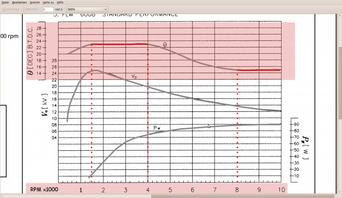

So ein Strobo, das die DZ und Vorzündung gleichzeitig anzeigt, ist in diesem Fall richtig praktisch.
Bei Null° VZ soll´s auf den ZZP blitzen.
Dann auf die gewünschte Vorzündung einstellen und mit der OT-Markierung vergleichen - DZ beachten.
Hier nochmal ein geschminktes Bildchen:

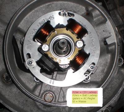

Könnte so ausschauen, die Polradposition auf der Welle ist auch wichtig.

Ob die Montagestellung der ZGP (Bild oben) so funktioniert hat, weiß ich nicht.
Die ZGP kann auch um 180° verdreht werden, weil sowieso 2 Funken/Umdr. kommen.
Strobo auf 0° drehen und schauen, wo es blitzt. :blink:
