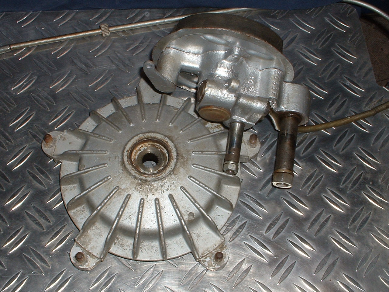

Meine Suche nach einer Smallframe-Bremsankerplatte hat möglicherweise schon ein Ende; Habe folgendes Teil angeboten bekommen:
Eine Frage dazu: wie siehts mit dem Rost aur den polierten Wellen aus. Ist das normal, kriegt man das irgendwie runter? Schleifen wär ja nicht so toll, wegen der Lager-Passung.
Also: dieses nehmen (und aufarbeiten: sandstrahlen, verzinken,...ect;), oder weitersuchen???
MfG M
Wenn die Achse eingelaufen ist, ist sie Schrott.
Allerdings lässt sich die Achse der Gabellagerung problemfrei auspressen und ersetzen.
Gruß Olli
Gruß Olli
...und, sind die achsen bei dem teil auf dem foto eingelaufen??? kann man auch die achse für den stoßdämpfer wechseln - oder ist das da nicht so wichtig?? wieviel kosten die achse(n)???
Hab grad meine Glaskugel befragt, leider weiss die auch nicht ob die Achse auf dem Bild 100%ig eingelaufen ist.
Scheint mir aber so, ansonsten wird Dir sicher der Verkäufer diese Frage beantworten können.
Achse gibt es bei den Shops, Kostenpunkt bei mir 12,50?.
Stoßdämpferachse ist nicht so wichtig, hier ist ja eine vollflächig aufliegegende Stoßdämpferbuchse im Einsatz.
Allerdings ist auch hier irgendwann der Exitus angesagt, --> Verkäufer fragen.
Gruß Olli
