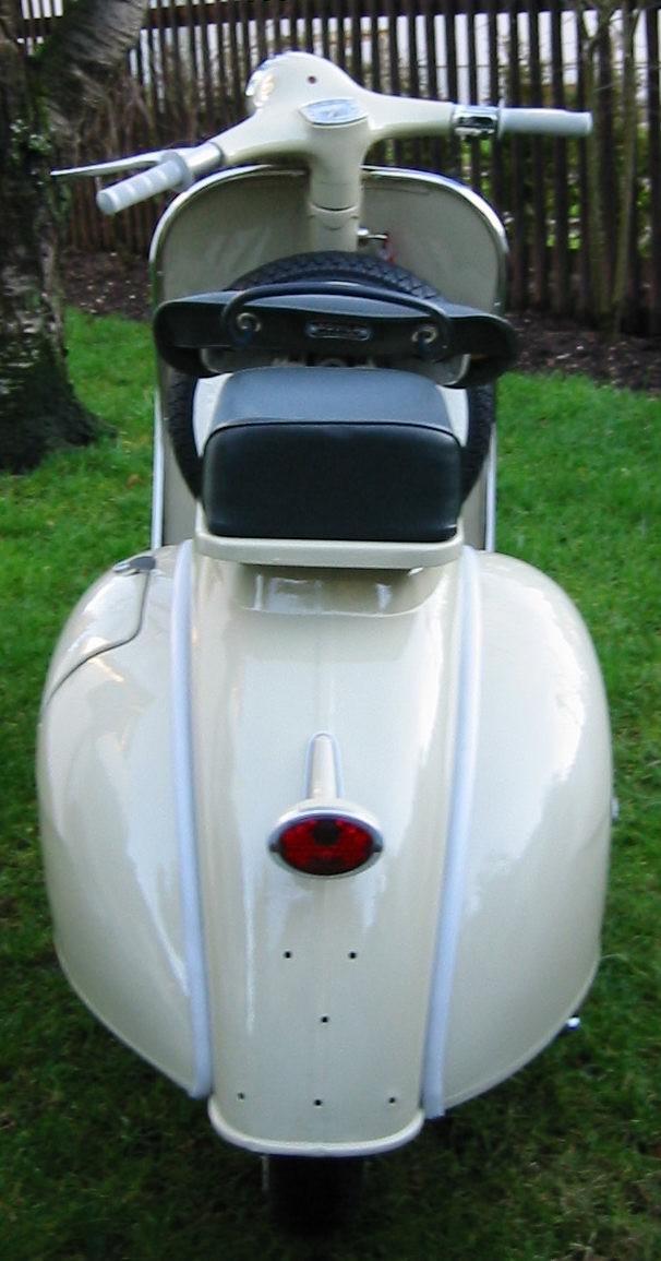

Griasdi,
hab gerad ein Photo von meiner T4 gefunden.
Abmessungen hab ich zwar keine aber wenn Du den Abstand Kante unten, Kante Sitzbank ausmisst und in Relation setzt, gehts auch :-D:-D:-D
Viel Erfolg & Grüße
Christian
