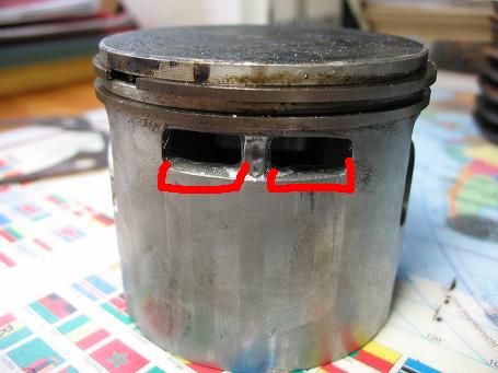

Moin,
wie gesagt wollte ich mal Fragen nach welchen Kriterien man da was verändern kann?
Also die Breite ist schon genauso wie beim Boostport...aber die höhe...da weis ich nich so wie das sein soll und ob man den Steg inner Midde wechmachen darf?

as meinst du mit "boostport freilegen"? die untere kante richtung dichtfläche aufmachen? ich würd' sagen, das ist nicht nötig. wichtiger ist, daß du das kolbenfenster auf die richtige größe aufmachst, damit der boostport während des übersröm-vorgangs optimal versorgt wird:
1. du mißt den abstand der kolbenfenster-oberkante von der kolben-oberkante sowie den abstand der oberkante des boostport-eingangs von der überströmer-unterkante (in etwa u.t.). die differenz der beiden werte ergibt den wert, um den du das kolbenfenster nach oben erweitern mußt.
2. jetzt mißt du den abstand der kolbenfenster-unterkante von der kolben-oberkante sowie den abstand der unterkante des boostport-eingangs von der oberkante des überströmers. die differenz der beiden werte ergibt den wert, um den du das kolbenfenster nach oben erweitern mußt.
3. die breite des kolbenfensters ist klar: so breit wie der boostport.
ergebnis: du hast jetzt ein riesiges loch im kolben, das den boostport-eingang während des gesamten überstrom-vorgangs komplett offen läßt. damit der untere steg im kolben nicht gegen den boostport knallen kann und abbricht mußt du die oberkante und die unterkante des kolbenfensters ordentlich anfasen.
r
den mittelsteg muß du auf jeden fall drinlassen!!!!
ich hab' die beiden löcher damals gut doppelt so hoch gemacht wie original, das würde ich jetzt aber nicht mehr machen. das ist nämlich 'ne heidenarbeit...

Moin,
mit hoch meint ihr das so? Wenn ja ...so etwa 2-3mm wech?!
mfg MaSh
Bearbeitet von MaSh88
das siehst du, wenn du den kolben in u.t. (d.h. oberkante kolben ungefähr unterkante überströmer) in den zylinder steckst. ich hab' damals mehr weggemacht...
