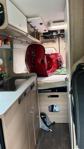

Moin zusammen,
Habe hier einen Rahmensatz günstig erstanden. Vom Käufer wurde eigentlich gesagt dieser ist vor 89, leider ist er von BJ 92.
Wollte die Kiste ursprünglich fertig machen und zusammen bauen, hätte einen 200er MHR Membran Motor einbauen wollen und eintragen lassen. Das wird jetzt ja leider nix.
Was meinst ihr würde von der Investition her und anschließend Verkaufspreis am meisten Sinn ergeben.

Originalen 125er verbauen und gut.
Wenn du die Zeit und die Arbeit investieren willst.
Den Mehrpreis für nen 200er plus Eintragung bekommst du nicht. Erst recht nicht für nen Tuningmotor.
Aber selbst beim 125er ist die Frage, ob das für dich lukrativ ist. Bei gutem Zustand und frisch gemacht geht die ggf. für 2 1/2 weg. Nen Motor in lauffähig und ok für 8-900...? Dann noch den restlichen Kram und TÜV.
Je nach Preis des Rahmens lohnt das dann ganz schnell nicht mehr.
Das ist jetzt nur eine nackte Karosse, oder? Das heißt, Gabel, Backen, Lenker und alles weitere fehlen auch? Wie teuer soll es denn bitte werden, daraus einen fahrbereiten Roller zusammen zu stricken? Vom Zeitaufwand, um farblich und vom Zustand her passende Blechteile zu finden, ganz zu schweigen...
Ich denke, wenn du den Rahmen einzeln verbimmelst, lohnt sich das eher. Gibt doch sicher genug Leute, die eine Rostleiche oder einen Unfallroller wieder aufbauen wollen.
ich habe relativ viele Teile liegen aber das ein oder andere muss natürlich noch besorgt werden. Dann werde ich den Rahmen so wieder verkaufen.

ist das rot 126?
Glaube nicht, das ist rot metallic
vor 31 Minuten schrieb timo123:
sieht ein bisschen so aus, die farbe war zumindest zwischen 92-94, mal schauen?
