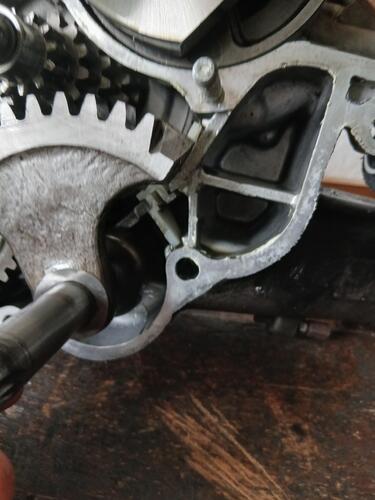

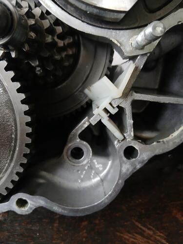

Aufnahme px Kickstarterwelle
Wieviel Spiel ist in dieser Aufnahme der
Kickstarterwelle in der großen Hälfte 2026-05-0517.24.051173290116109123541.jpg2026-05-0517.25.362069468523936513235.jpgnormal. Ist bei mir ziemlich sehr lose , kippelig. Könnte man die selber Ausbuchsen? Oder vllt. anderer Tip...
Das Spiel ist original schon relativ groß, die hauptsächliche Führung der Welle übernimmt hier die kleine Motorhälfte.
Aber, desto kleiner das Spiel in der großen Hälfte, desto weniger wird die kleine Hälfte belastet.
Selber Buchsen sollte, mit Bohrschablone in der kleinen Hälfte, eigentlich mit einem Akkuschrauber kein Problem sein.
Ob das jetzt nur für ein besseres Gewissen ist oder wirklich notwendig ist, muss jeder selbst entscheiden!
vor 3 Stunden schrieb kaktus949:
Ist das eigtl. ein Riss, der von der Aufnahme ausgeht und sich nach unten rechts ausdehnt, oder sieht das nur so aus?
