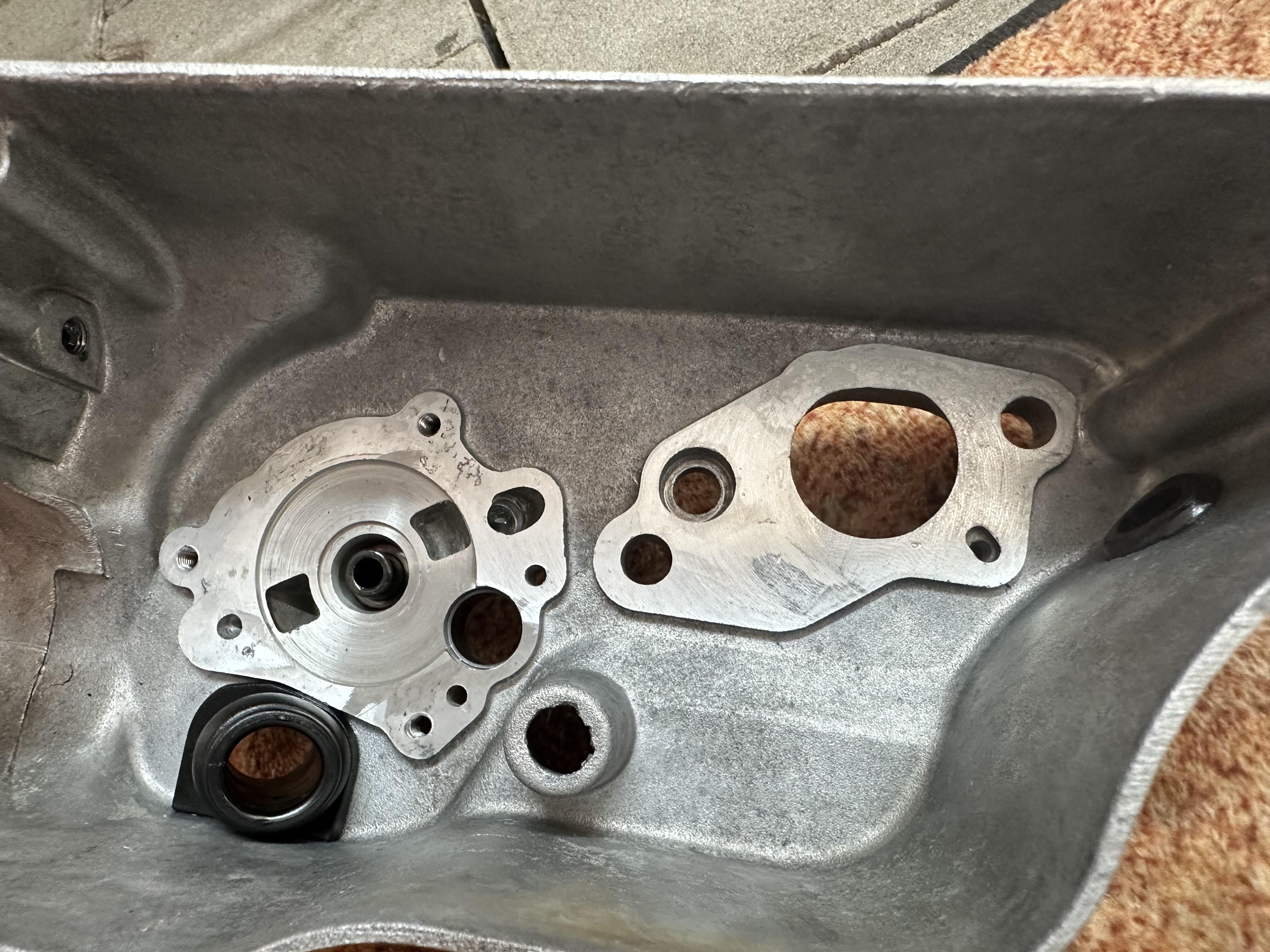

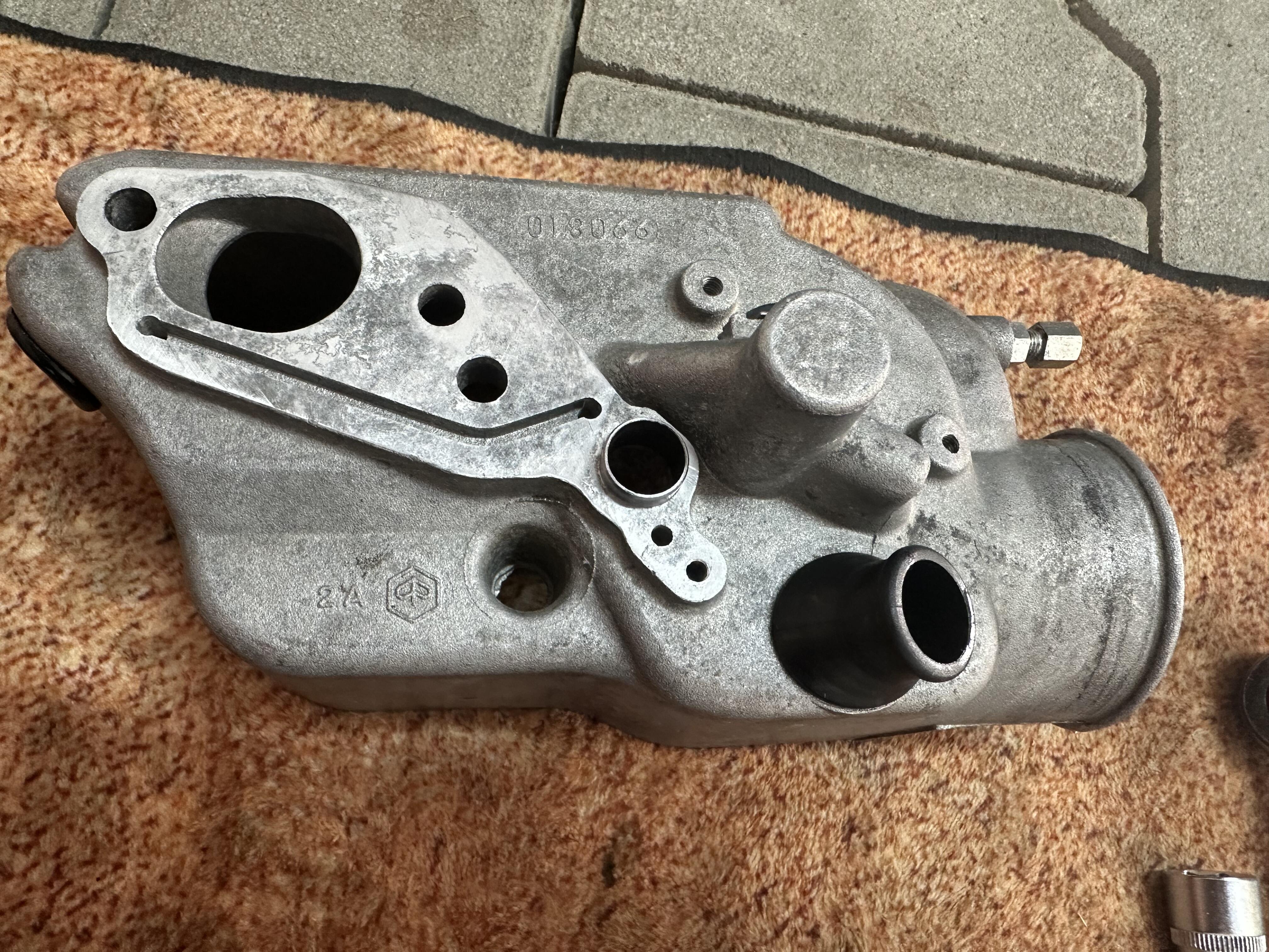

Hab ja das Problem das der Bestandsvergaser nur mit max. 10 Nm anzuziehst ist, dann klemmt der Schieber. Neuer Vergaser klemmt ab 14-15 Nm ebenfalls am Schieber. Die Wanne ist lt. Glasplatte zumindest unten gerade. Innen kann ich das ja nicht wirklich feststellen genauso am Block selbst. Wie mache ich da jetzt am besten weiter?
Gebrauchte Wanne ist ja auch ein Glücksspiel. Neu für Getrenntschmierung ist m.W. nicht mehr erhältlich.

Wenn die Wanne auf der Glasplatte plan ist, was spricht dagegen, diese zu verwenden und den alten Vergaser mit nicht mehr als 10 Nm oder den neuen Vergaser mit minimal weniger als 14-15 Nm anzuziehen, ohne dass Schieber klemmen?
Zusätzlich ggf. etwas "Loctide mittelfest" für die Muttern an den Vergaserstehbolzen zu verwenden.

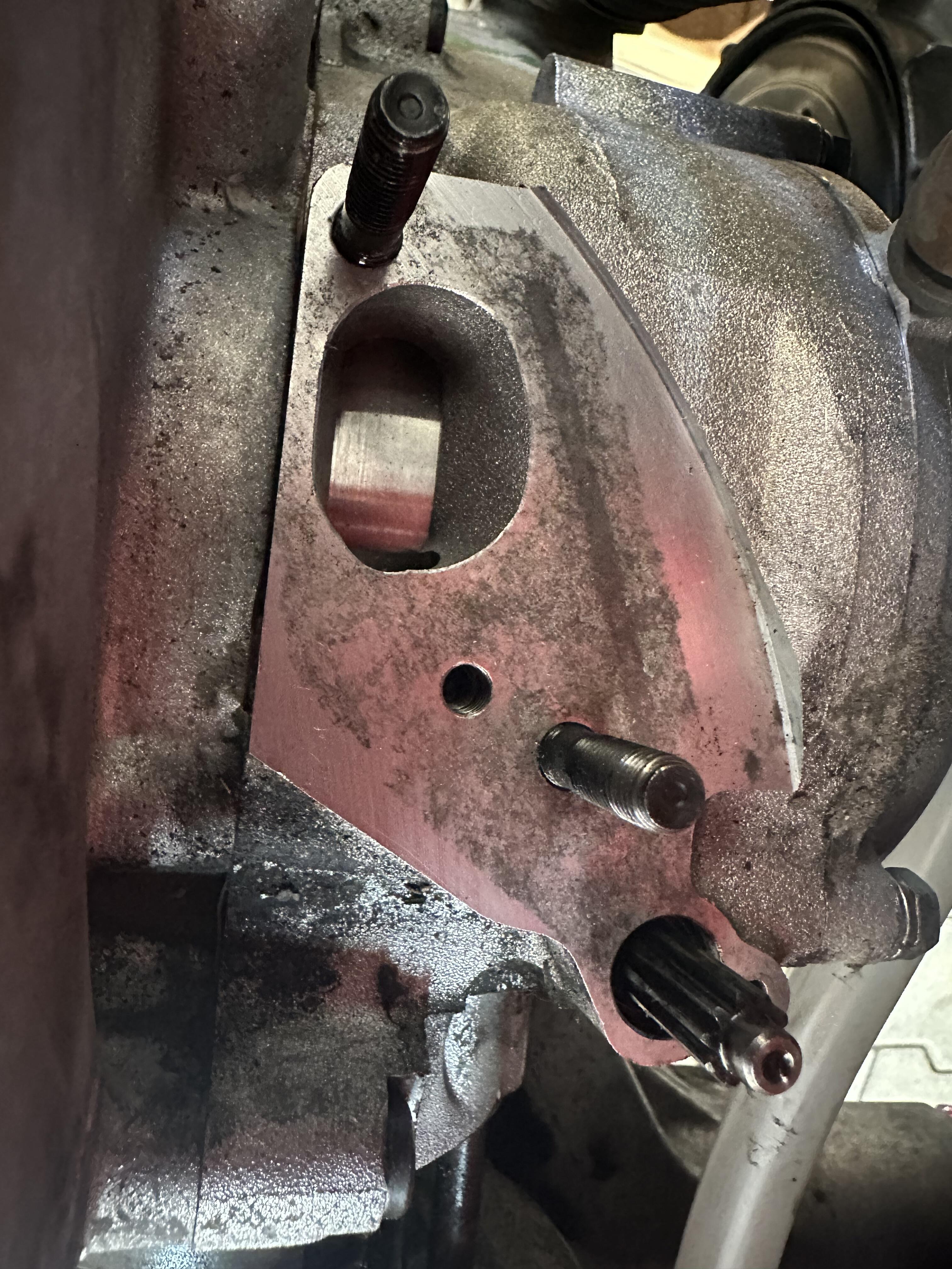

Das war auch meine Vermutung. Deshalb habe ich ja die Wanne runter, nachdem ich den Vergaser (alt und neu) nicht mit 16-16 Nm anziehen kann ohne Schieberklemmer. Da könnte also eine Undichtigkeit sein.
Zylinder hab ich ebenfalls runter, da die FuDi etwas gesabbert hat und ich noch immer den Vibrationen nachgehe.

Neue Fussdichtung mit etwas Dirko verbauen.
Vergaserwanne mit neuer Dichtung montieren, da die Wanne laut deiner Aussage plan ist. Ggf. ebenfalls minimal Dirko verwenden, aber ohne die Kanäle zuzuschmieren.
Dass du mit etwas weniger Nm anziehen musst, so dass der Schieber nicht klemmt, halte ich nicht für bedenklich. Das sind Werte bei denen das schon mal minimal abweichen kann.
