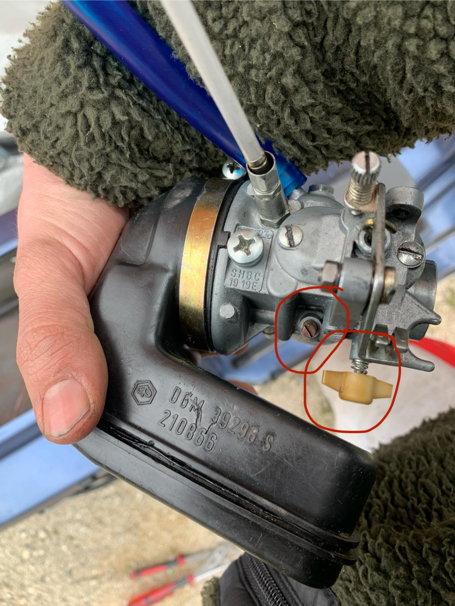

Ich habe ein Problem: Ich bin seit heute trotz dem vielen Regen auf einem grösseren Trip mit meiner Pk125s Richtung Italien und hatte ein Problem (Zündkerzenstecker schlug auf Gehäuse durch). Zuerst hat mir der 1. Mechaniker aber ordentlich den Vergaser verstellt, weil der Verdacht darauf lag - erst bei der zweiten Garage hat man den Fehler gefunden. Seit dem 1. Mechaniker rupft/schnattert sie im oberen Drehbereich. Die Tourenzahl kam an der Kreuzung auch einmal nicht mehr runter von alleine - was meines Wissens auf Falschluft hinweist (Kerzenbild ist nicht weiss, also eher keine Glühzündung).
damit ich den Vergaser wieder Einstellen kann: welche Schraube ist wofür zuständig? (Der 1. Mechaniker, der ihn verstellt hat wusste es nicht genau🫣😓der Zweite wusste es leider auch nicht und wollte in den Feierabend) Die Schraube für das Standgas ist oben - das weiss ich. Jetzt hat es auf der Seite aber zwei verschiedene - die mit der gelben Plastikflügelmutter und die goldene mit dem Schlitzkopf (siehe Foto). Die goldene war angeblich (fast) ganz reingedreht am Anfang.
mit welcher Schraube verstelle ich was?
Deine "goldene" Schraube ist die Leerlaufdüse. Da kann man an der "Schraube" nichts verstellen, die muss einfach bis zum Anschlag hinein.
