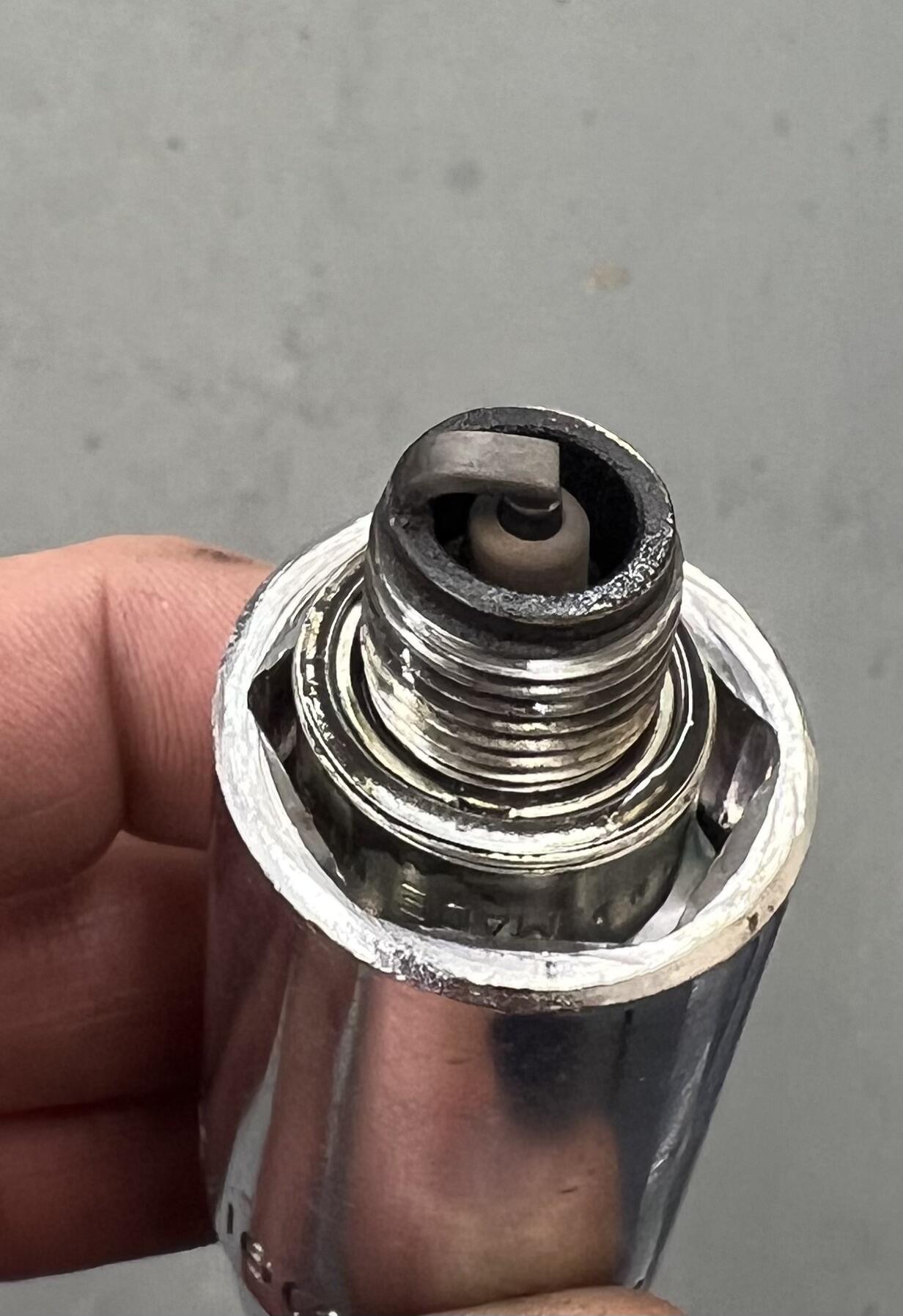

Irgendwann habe ich dann einen 20.20D Vergaser montiert, auch dieser, immer fetter bedüst. Am Schluss war ich bei Korr. 140, BE5, ND 45-140, HD 102. Sogar damit wird die Kerze nicht dunkel. Aber sie fährt sich immer noch rel. gut obwohl sie zu fett ist. Farbe der Kerze siehe Bild.
Im Stand, wenn ich den Motor so 1-2 Min. laufen lasse, wird die Kerze schön dunkel. Sobald ich fahre und den Kerzentest mache (3. Gang) ist das Ergebnis wie auf dem Bild. Den Choke Test habe ich auch x Mal gemacht, sie wird klar langsamer wenn ich den Chocke im 3. oder 4. ziehe.

Lass bitte die originale Bedüsung mit ggf. minimal fetter auf der HD, falls du diesen Luftfilter mit den Löchern weiterhin fährst. Vielleicht ist nicht mal das nötig!
Ansonsten hast du am originalen Setup (Ansaugart, Auspuff, Zylinder etc.) nichts geändert, daher bleibt es bei der originalen Bedüsung.
Zündzeitpunkt muss natürlich auch stimmen!
Das richtige Kerzenbild wird nur bei "längerer Fahrt mit Vollgas, Kupplung ziehen, Zündung aus, Roller zum Stillstand bringen und Kerze sofort rausschrauben" ermittelt.
Der Vergaser wird nicht nach Zündkerzenbild abgedüst, sondern wie der Roller in den einzelnen Schieberstellungen läuft.
Das Zündkerzenbild gibt heutzutage mit dem verfügbaren Sprit und dem Öl kein zuverlässiges Bild mehr ab, sondern höchstens eine Tendenz.

Hallo. Danke für die Antwort.
Ja den “Kerzentest” den ich erwähnt hatte, mache immer in etwa so wie du es beschrieben hast. Nur fahre ich nicht zwingend Vollgas wenn ich die Kpl. ziehe sondern eher 75%. Aber da hat eh jeder eine eigene Theorie.
Mir macht die Helligkeit der Kerze etwas Angst, vor allem bei einem neuen Zylinder… normalerweise bedüse ich sie immer etwas zu fett am Anfang.
Werde vermutlich zurück gehen auf den 20.15C (wie original). Die Bedüsung, wie du vorgeschlagen hast, etwas fetter wählen (Korr 150. Be5, HD ca. 88) und mal länger fahren.

vor einer Stunde schrieb Mike_d56:
Bei allen Punkten gibt es immer viele Theorien.
Ich kenne keine andere als die von mir beschriebene Theorie (längere Zeit Vollgas, Kupplung ziehen, Zündung aus, Kerze raus), die halbwegs verlässlich Rückschlüsse auf die Hauptdüse (!) zulässt.
Aber jeder soll seiner Theorie folgen.
P. S.
Dein Zündkerzenbild würde mir keine schlaflosen Nächte bereiten, auch wenn ich es zusätzlich mit der von mir beschriebenen Theorie überprüfen würde.
Und wie erwähnt ist das Zündkerzenbild heutzutage nicht mehr 100%ig verlässlich und gibt bestenfalls eine Tendenz.
Bearbeitet von Dirk Diggler
Vom Rehbraunen Kerzen Dings bin ich auch schon länger weg…
Bei meinem 244er Quattrini mit 34er PHBE Vergaser ist die Kerze mit HD 170 leicht rehbraun. Damit hat die Kiste aber sicher 15-20% weniger Leistung. Hab dann runter gedüst bis 150, da wurde dann die Leistung gefühlt wieder weniger. 155 war dann wieder mehr. Und zwischen 155 und 158 hab ich nicht wirklich einen Unterschied gemerkt. Mit 158 evtl. eine Idee schlechter. Von daher blieb die 158er Düse drin, obwohl die Kerze damit recht hell ist.

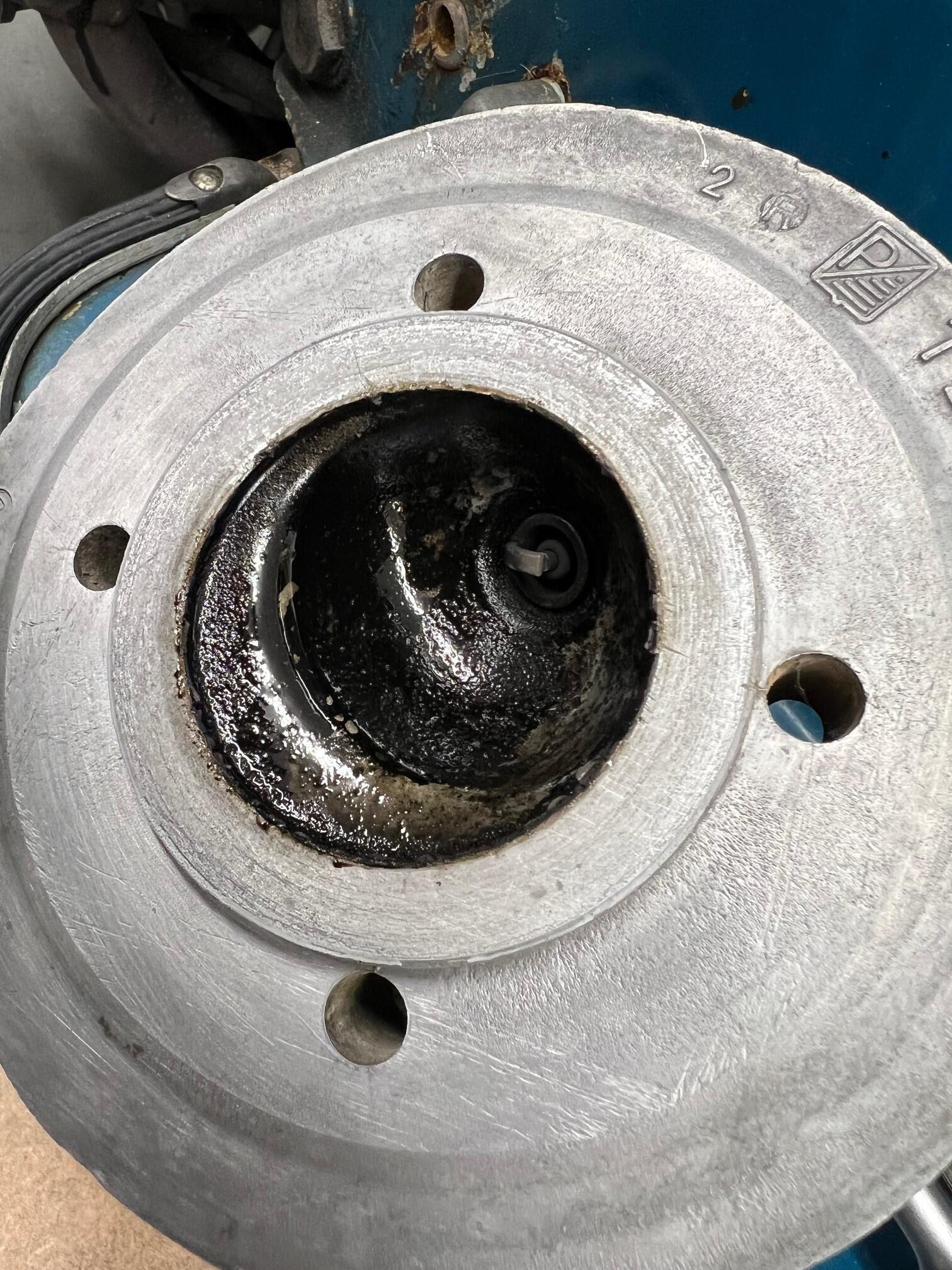

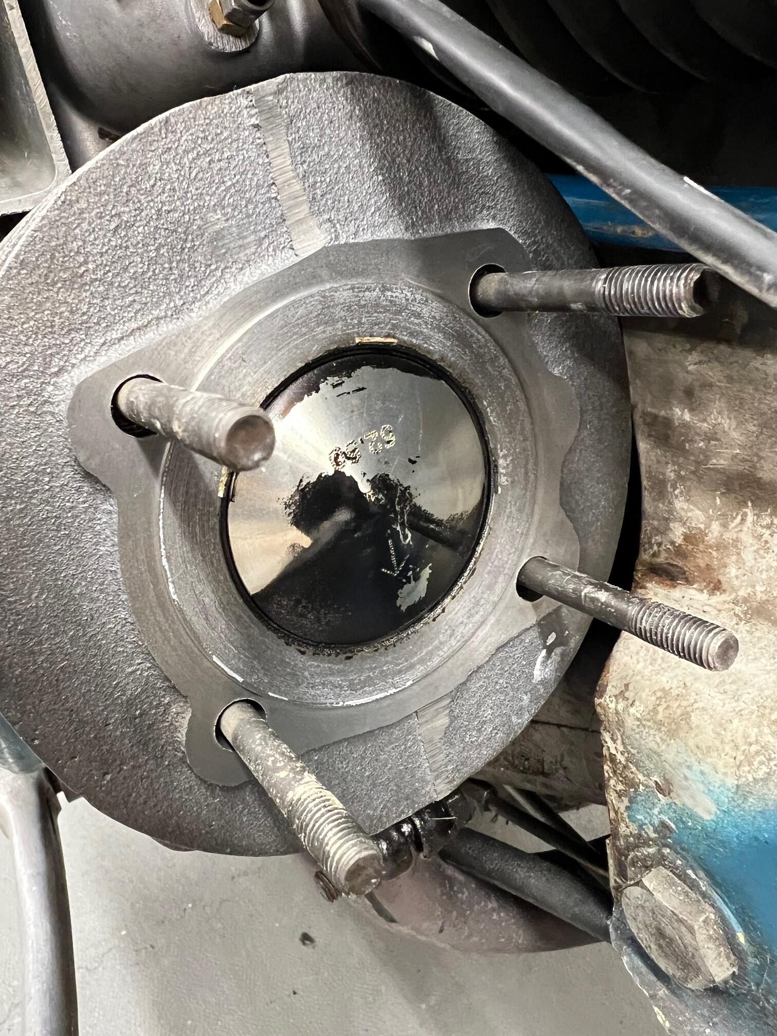

die helle Kerze hatte nicht gelogen, der Motor hat gestern kurz geklemmt (bei ca. 60 km/h im 4. Gang)! Es war eine Testfahrt, der Zylinder ist nun total ca. 50 km gelaufen. Die Bedüsung ist weiterhin viel fetter als original (siehe weiter unten).

Wenn ich die Kerze nach der Fahrt prüfe ist sie sehr hell, viel zu hell.

An diesem Motor wurde alles erneuert mit folgenden Ausnahmen: Zylinderkopf, Vergaserwanne, Zündspulen (befindet sich auf dem Stator), und Kurbelwelle. Alles andere ist neu. Anbei noch die Bilder von Kolben und Zylinderkopf nach dem kurzen Klemmer. Man sieht, dass der Zylinderkopf dicht war und anhand der Ablagerungen sieht es eher nach fetter Bedüsung aus... Am Zylinderfuss ist optisch auch keine Undichtigkeit zu sehen.
Ich muss erwähnen, dass der Motor nach dem Klemmer (habe  ca. 1 Min. gewartet) wieder Problemlos startete und lief. Es ist mir aktuell ein Rätsel, wieso der Motor so mager läuft....

Wenn der Vergaser (in allen Schieberöffnungsstellungen) fetter bedüst ist als es sein müsste und die Karre trotzdem (im 4. Gang bei 60 km/h!!!) klemmt, dann kommen folgende Punkte dafür in Frage:
1. Falschluft => hast du ja ausgeschlossen, wenn auch nicht klar ist, ob wirklich an allen möglichen Stellen ausgeschlossen worden ist.
2. Zu wenig Öl im Benzin => scheint nicht der Fall zu sein. Du fährst 3% statt eigentlich 2%.
3. Zündzeitpunkt zu früh => scheint nicht der Fall zu sein, da du 26° v. OT. abgeblitzt hast.
4. Spritversorgung (bei Vollgas) nicht ausreichend.
5. Du hast (unwissentlich) einen der vielen 2-Takt-Götter verärgert.
Mehr fällt mir nicht mehr ein.
Und wenn ich mich für Punkte entscheiden müsste, dann würde ich die Punkte 1 und 5 wählen.
Punkt 1 deshalb, weil wenn man Vergaser deutlich fetter bedüsen muss als eigentlich angezeigt wäre, dann düst man nicht selten unbemerkte Falschluft damit weg.
Punkt 5 deshalb, weil das immer möglich ist.
