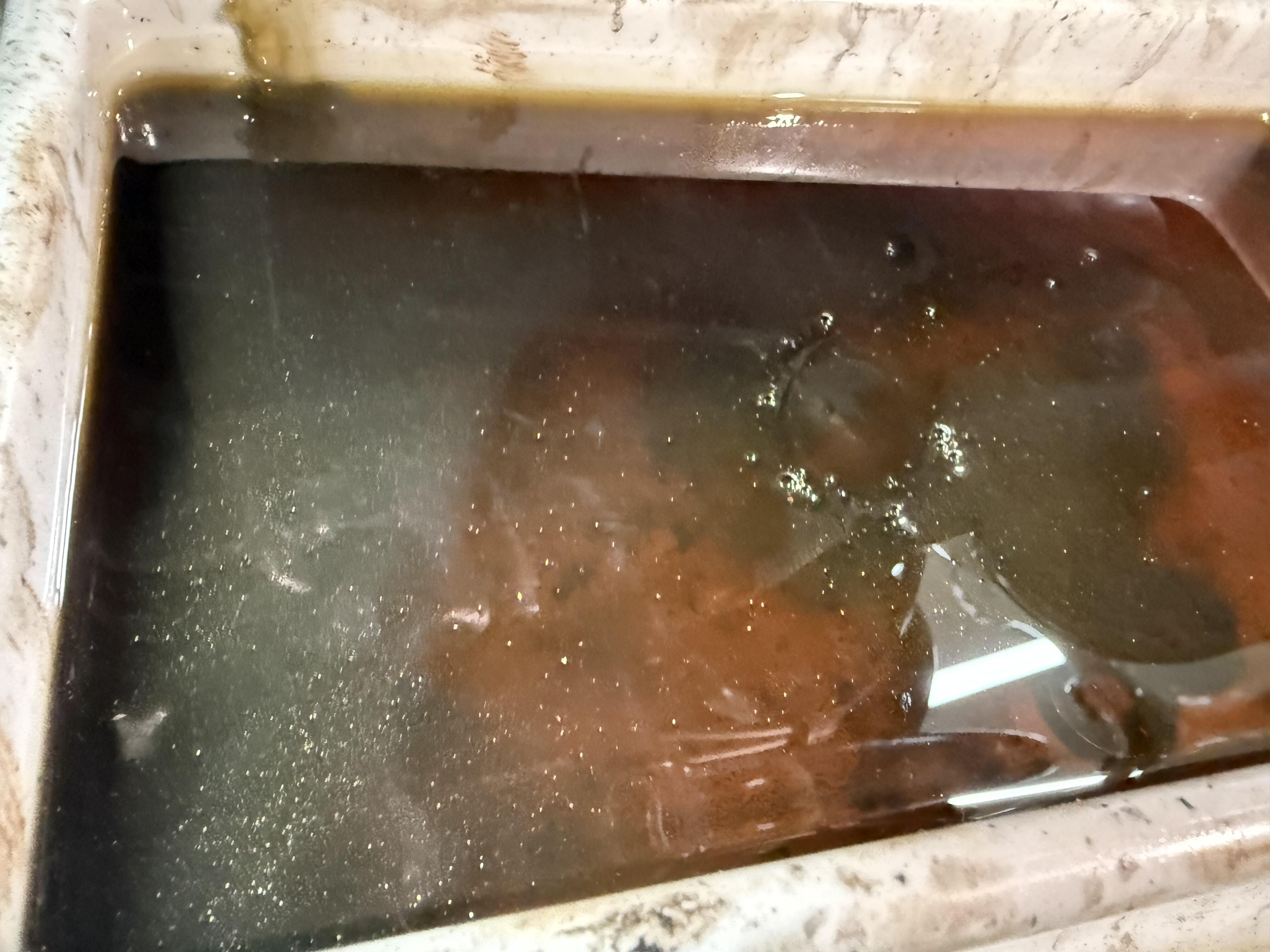

Als er drin war befüllte ich ihn mit dem mitgegebenem Öl und lies ihn laufen.

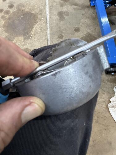

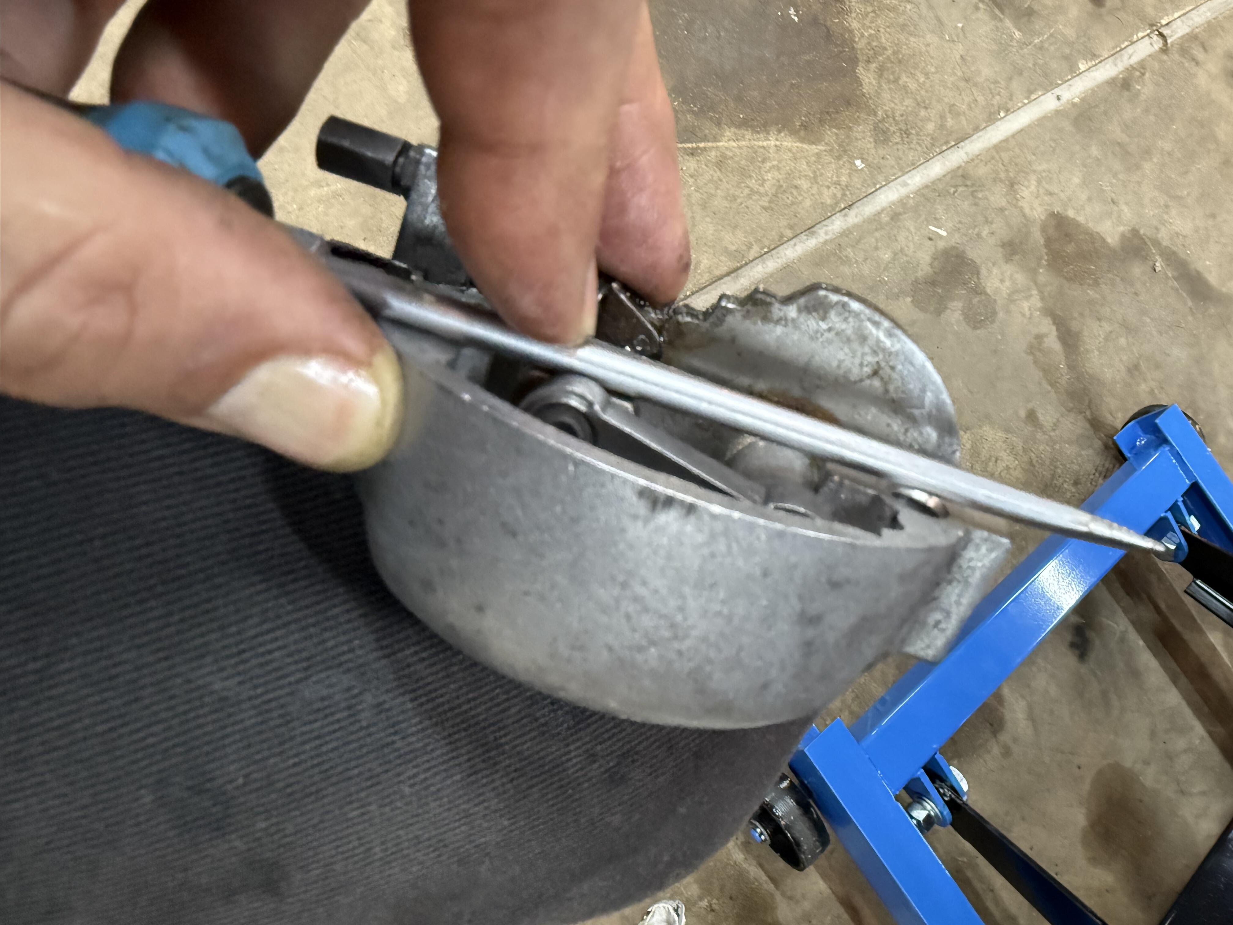

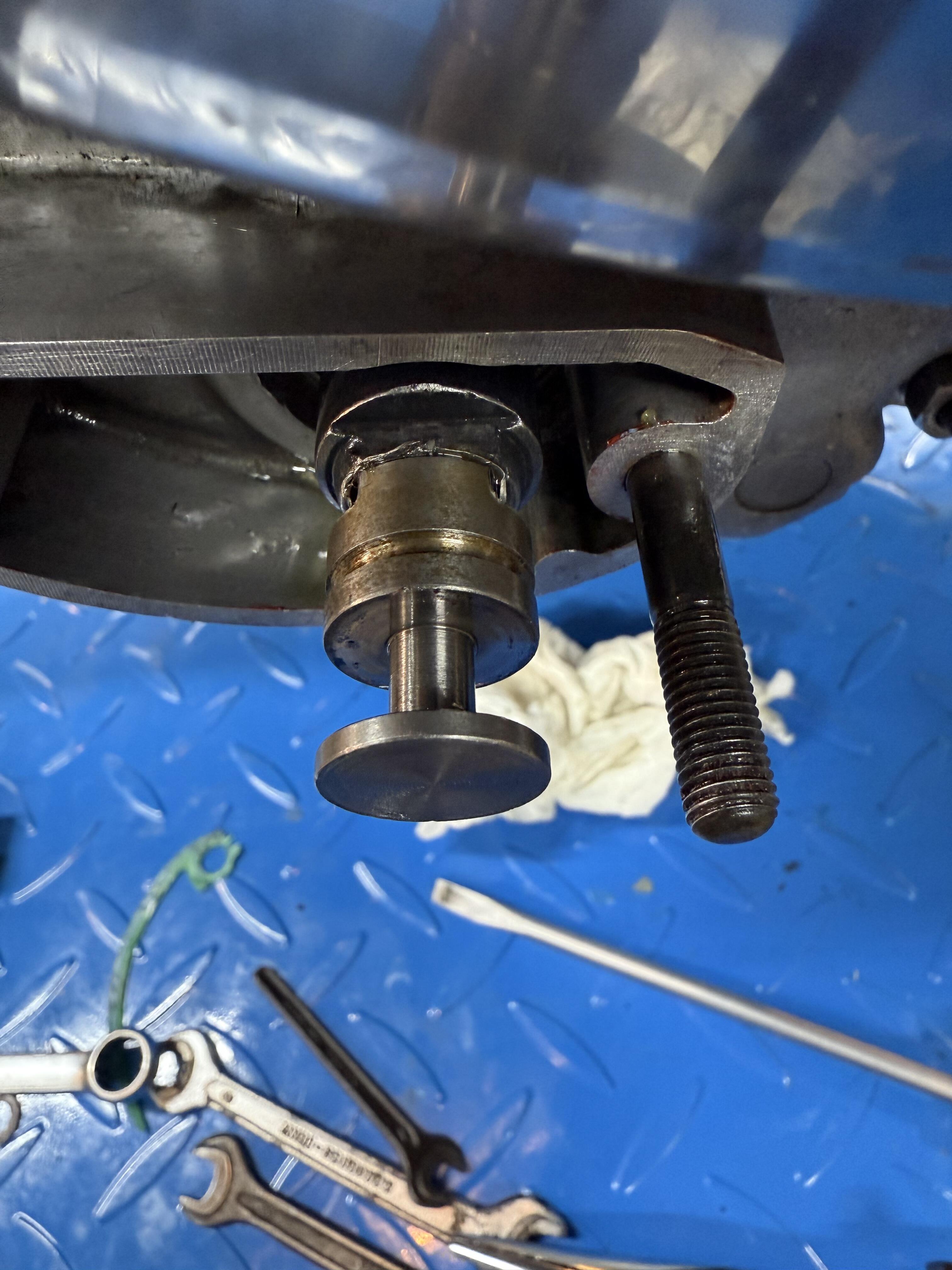

Wir stellten fest, dass
- das ein falsches Schaltkreuz montiert war das auch nicht bündig auszurichten war,
- die Schaltwelle völlig falsch gesichert war,

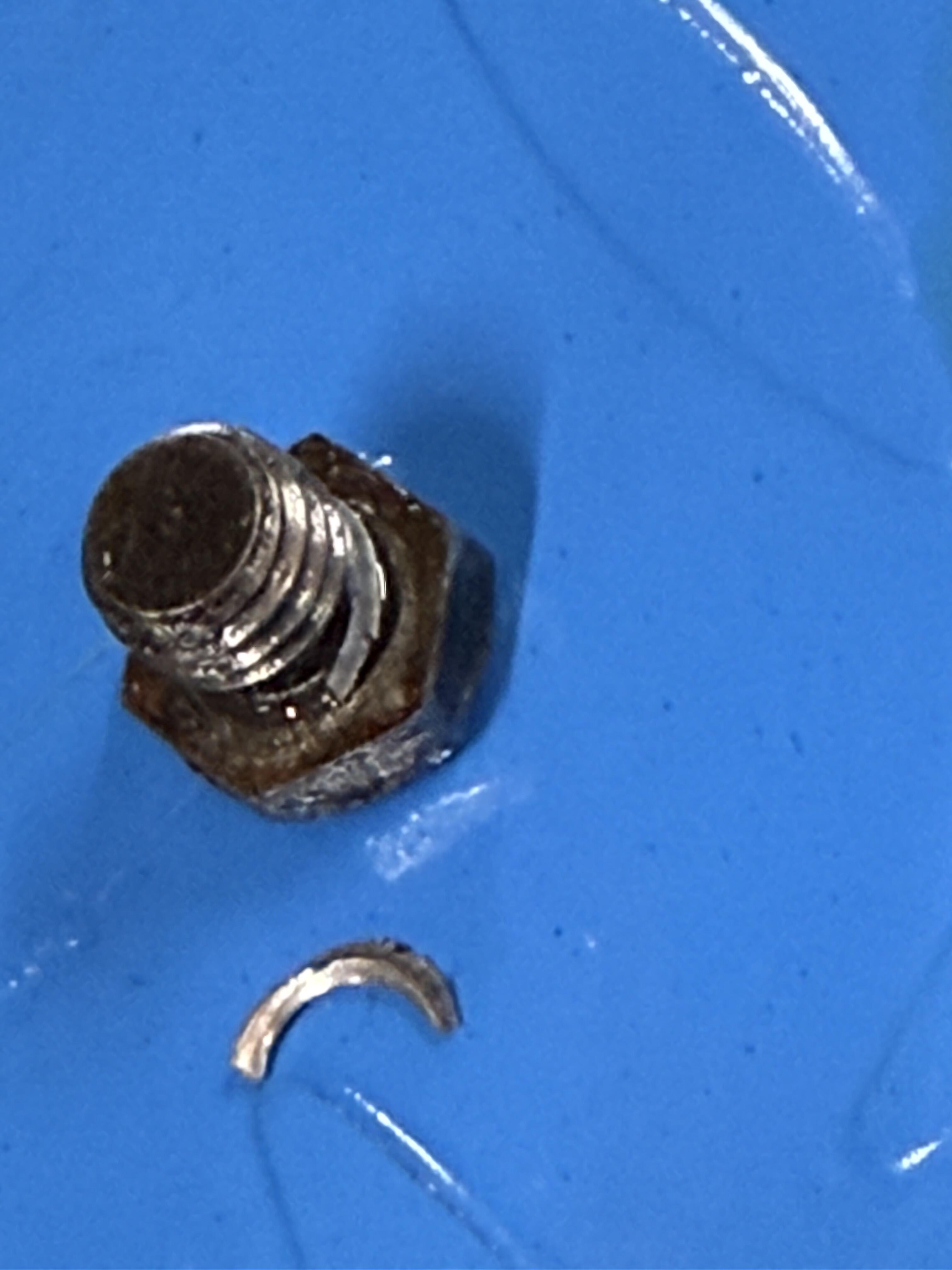

- mit dem frisch eingefüllten Ol nach wenigen Minuten Motorlauf Metallspähne aus dem wieder abgelassenen Öl kamen,
- das Gewinde der Ölablassschraube ausgerissen war (vermutlich bekam ich deswegen das Öl in der Flasche und nicht im Motor)
- falsche Dichtungen falsch montiert waren
