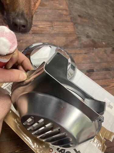

So, der Vape Umbau geht weiter, jetzt ist nochmal das Wissen der Wideframe Profis gefragt, was macht mehr Sinn:
1.Luftkanal der VL abfräsen bis das V31 Lüfterrad passt und die die Lüfterradabdeckung (Nachbau) großzügig ausschneiden und dann mit VL Kühlhabe fahren, oder
2.Luftkanal V31 fahren und Zylinderkühlrippe+V31 Kühlhaube (Nachbau) beflexen?
Bearbeitet von matzmann
Würde 2. machen aber dann die Lufthutze der VL anpassen und drauf machen :-D
Lüftet den Zylinder besser....als die von der v31.
